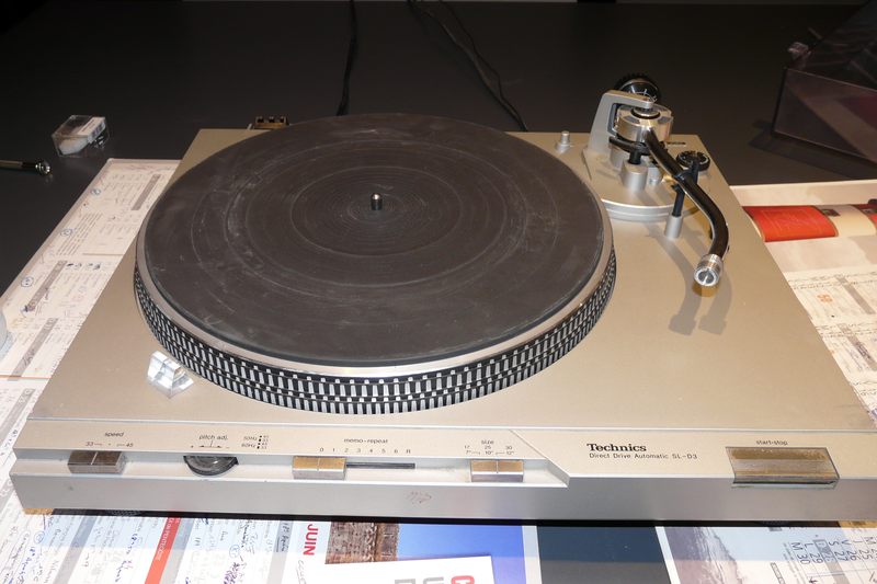

Voici quelques nouvelles photos d'une SL-D3 que je viens tous juste d'acquérir grâce à Jimlechien que je remercie encore pour ce geste. ;-).
Elle est arrivée par la poste fort bien emballée, et je n'ai pour l'instant fait qu'un peu de nettoyage et quelques tests: elle marche! :genial:
C'est une Direct Drive tout automatique de chez Technics,
Platter: 312mm aluminium alloy
Motor: B-FG servo controlled
Wow and flutter: 0.03% WRMS
Rumble: -75dB
Tonearm: static balance, tubular
Tracking force adjustment: 0 to 2.5g
Effective length: 230mm
Cartridge: EPC-270C moving magnet
Dimensions: 430 x 130 x 375mm
Weight: 7.1kg
La voici tout d'abord dans son jus.

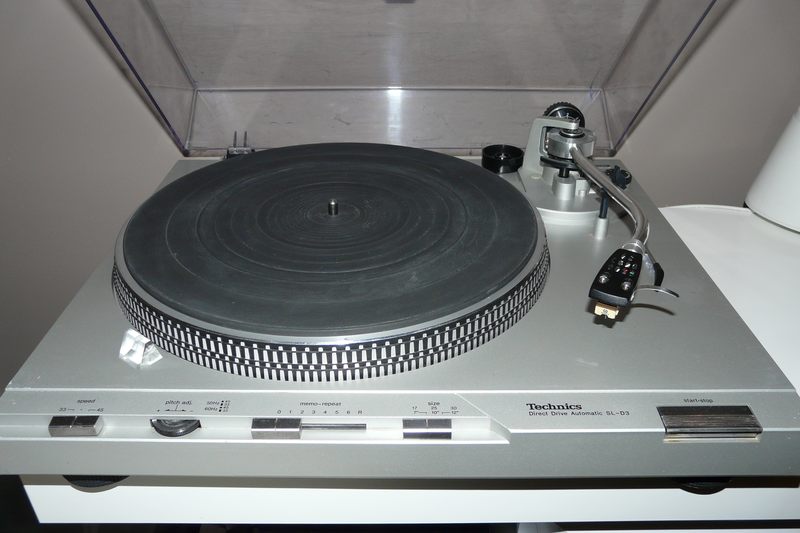

Suite des photos, après nettoyage et ajout d'un porte cellule. Par contre il est un peu trop léger, et le contre poids arrive en butée, il me faut ajouter un contre contre poids...
Je n'ai pas réussi à supprimer toutes les taches du couvre plateau. J'ai nettoyé à l'eau+alcool, mais si quelqu'un à des idées plus efficaces je suis preneur.
Le couvercle en plexi n'est pas celui que j'ai reçu, j'en avais un de même dimensions, en moins bon état mais avec ses deux charnières :-).
Pour résumer, voici une jolie platine Technics en état cosmétique très correct et en état de marche. Je dois aller un peu plus loin dans le nettoyage, en particulier le potard de réglage de vitesse est un peu capricieux, mais au moins quand on n'y touche plus la vitesse reste stable.
Reste à alourdir un peu le porte cellule, mettre une cellule correcte, et ensuite apprécier la musique :genial:
