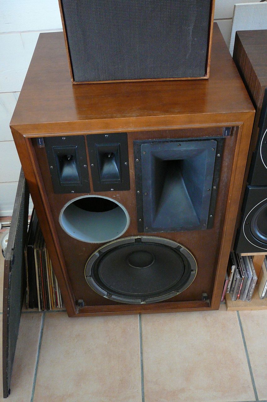

Trois photos en prime
Comme le dit Charles un très bon rendement sur ces enceintes, je sais pas combien mais au moins du 95 db/1W/1m je ne trouve pas les specs sur la toile.
Les graves sont sec, moins trainants que sur mes Technics en tous cas.

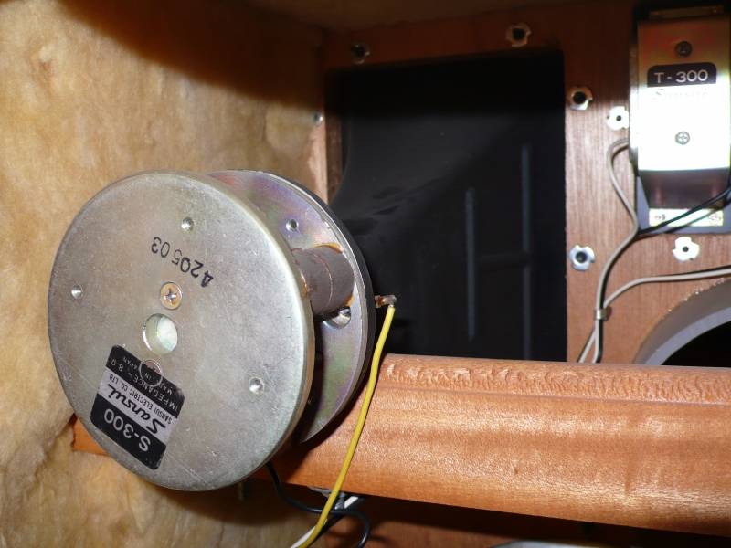

Pour ce qui est des médiums David, la photo est en début de ce post par Fraide, pour le remplaçant il faut que je redémonte l'enceinte pfffff, pas envie et puis tu vas rire si tu vois le hp remplaçant il est ridicule :oops: .
Son petit frère, on se moque pas :pascontent: mais javais écouté il y a longtemps un médium Audax sur un pavillon et le rendu était très bon, j'ai fait de même ici.
L'écoute est très agréable, preuve que les nippons savaient faire aussi des enceintes en ce temps là, la qualité de fabrication est excellente.
Le soin apporté à la finition est top, que ce soit la caisse de 24mm avec placage de 2mm, 98 litres de volume interne on commence à parler de grosses enceintes.
Le filtre et les câblages sont à l'avenant, toutes le connections en fils rigides sont soudées, le filtre est posé sur une plaque de contre plaqué en façade arrière, on devine les fils à travers l'énorme évent.

Le médium est un S-300 Sansui bien sur comme visible sur la photo de Fraide en début du post.
download/file.php?id=12551"
Au démontage c'est la galère, la membrane est collée la bobine était HS (chauffe); bref si j'en trouve un j'ai un bol à la Modératube :mrgreen:

De retour de chez Nico qui m'a gentiment donné des condos :prosterne:, les quelques modifications du jour sur les SP-300.
Donc comme il fait beau et que c'est encore les congés peinard à la maison, on recape les filtres avec des condos papier SCR et PIO.
Vérification des HP, on leur fait faire 1/2 tour pour les gros, on pose des borniers pour fiches bananes qui ont la bonne idée d'avoir le même écartement de vis que ceux d'origine (vive la récup).
Enfin on fait des photos (pour David) avec le super montage de course avec le médium de dingue installé en lieu et place de l'Alnico HS.
David tu as le droit de te marrer, mais à l'écoute c'est bluffant :fesses:
Les nouveaux condos collés au pistolet à colle chaude, très pratique et facile à enlever si on veux.
L'intérieur du bestiau
Les nouvelles connections.
Bon et l'écoute avec les nouveau condensateurs???? :miam:
Les médiums et les aigus sont encore plus tops qu'avant, plus doux surtout coté médium Alnico, les aigus plus fin et légèrement plus en avant.
L'ensemble est plus équilibré, détaillé, les graves ne me semble pas avoir beaucoup changés à bas niveau, il faut écouter a un assez haut niveau pour s'en rendre compte que cela est sans doute mieux définis, encore mieux tenus eux aussi.
Avec le potentiomètre du Sony V-Fet à midi on obtient un chouette équilibre général sans fatigue auditive, c'est propre, on est très loin de la saturation et d'une quelconque distorsion. :dingue:
Y a Get Ready qui secoue les membranes, boudiou c'est que du bon....
Merci Nico.....
