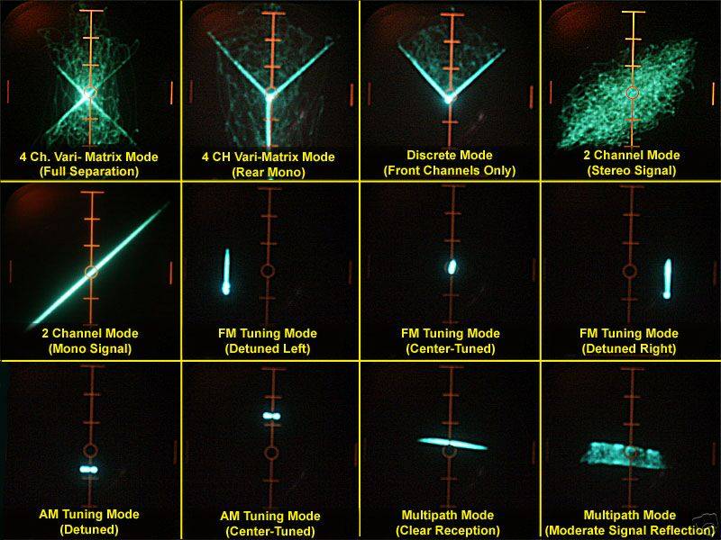

Trés beau tuner mais à quoi sert l'écran sous la marque SAE???

paco12 a écrit :Trés beau tuner mais à quoi sert l'écran sous la marque SAE???
Bonsoir Paco ..
Il sert au bon positionnement de l'antenne, au bon calage ultra-précis sur la station et à visualiser la séparation Stéréophonique ;) ..
C' est un tube cathodique, comme sur les anciennes télévisions..
On en trouve sur ou chez des marques Américaines (presque) exclusivement...
Marantz, McIntosh, SAE et Sequerra ..
viewtopic.php?f=82&t=2588"
viewtopic.php?f=24&t=2239"
viewtopic.php?f=24&t=5709"

voila une idée de ce qu'il peut apporter
scope use.jpg (86.92 Kio) Vu 2660 fois
scope use-4400.jpg (111.04 Kio) Vu 2660 fois

:repect: pour vos réponses donc ce n'est pas un gadget mais un outiltré précieux et trés précis!!
