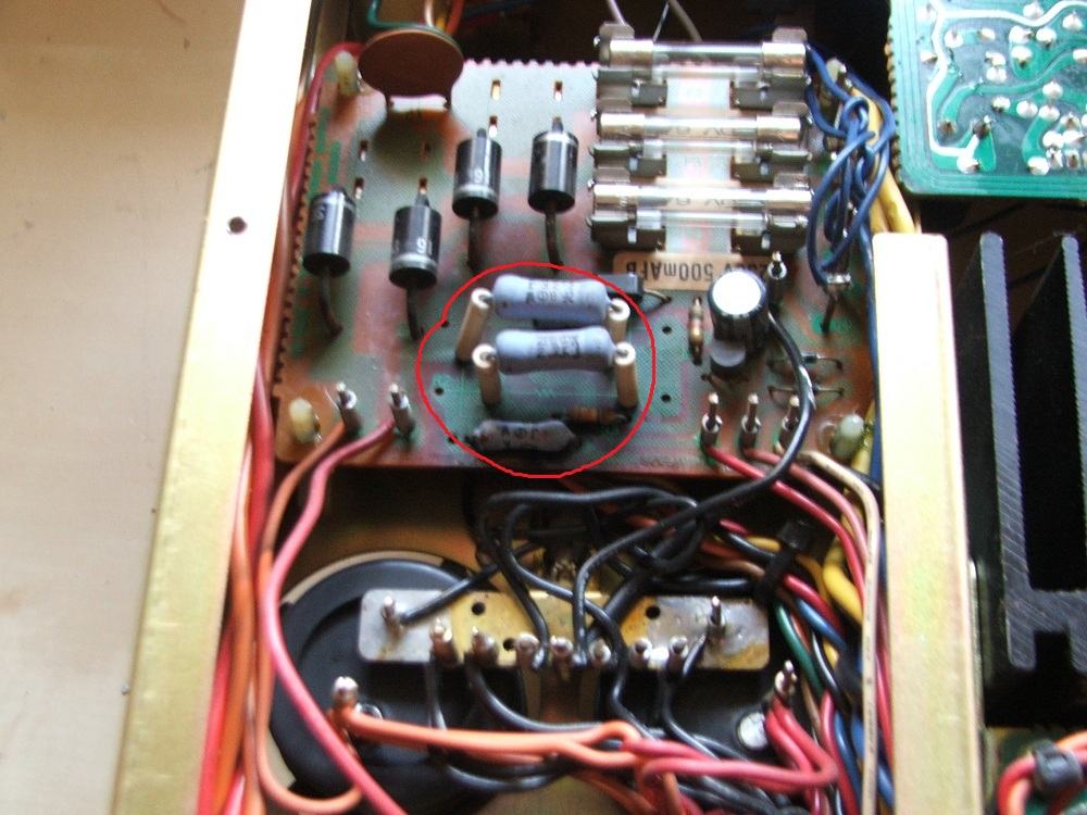

J'ai aussi cette ampli, tous fonctionnais a merveille, après nettoyage au KF2 de temps en temps, sa crachotait un peu, et depuis hier soir, il crache, et ce met en coupure, j'ai démonté et j'ai constaté ceci, un plaque avec trace noirci, et un composant, taché, comme si combustion!!
et la je suis limité.
désolé, de passé ici, mais vu que l'on traite du sujet de cette ampli, j'en profite pour voir ci les anciens peuvent m'aider dans mes recherches, merci.

Petite question: Le sélecteur de tension, sur la face arrière de ton ampli, est-il sur 240V ?

Oui, oui, il fonctionne depuis quelque mois déjà.

Ok, merci, mais les trace de brulée, la vaseline fera pas grand chose, mais avant, je vais lire le sujet, ensuite, je vois ce qu'il faudra faire.

En effet, la vaseline ne fera pas grand chose sur les traces de brulé.
Les traces de surchauffe sur la carte d'alimentation sont un premier problème.
Ton deuxième problème ne sera pas résolu en aspergeant du K2 F2 dans les potentiomètre. Tu t'en rendras compte en lisant le sujet que je t'ai proposé.
Bon courage.

Les trace de brûlé, oui un autre souci, une personne ma dit, que sa peu être du a un composant qui ferais arc, un truc comme ça!
J'ai pas tous compris a son explication, donc dur de te l'expliqué.
Merci.
C'est standard, donc facile, a trouvé, j'aurais du y penser, désolé.
Super, si c'est ça, ouf!
