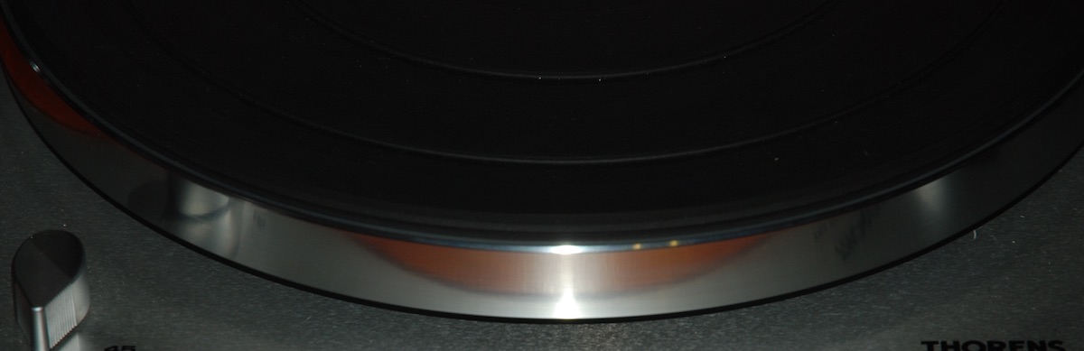

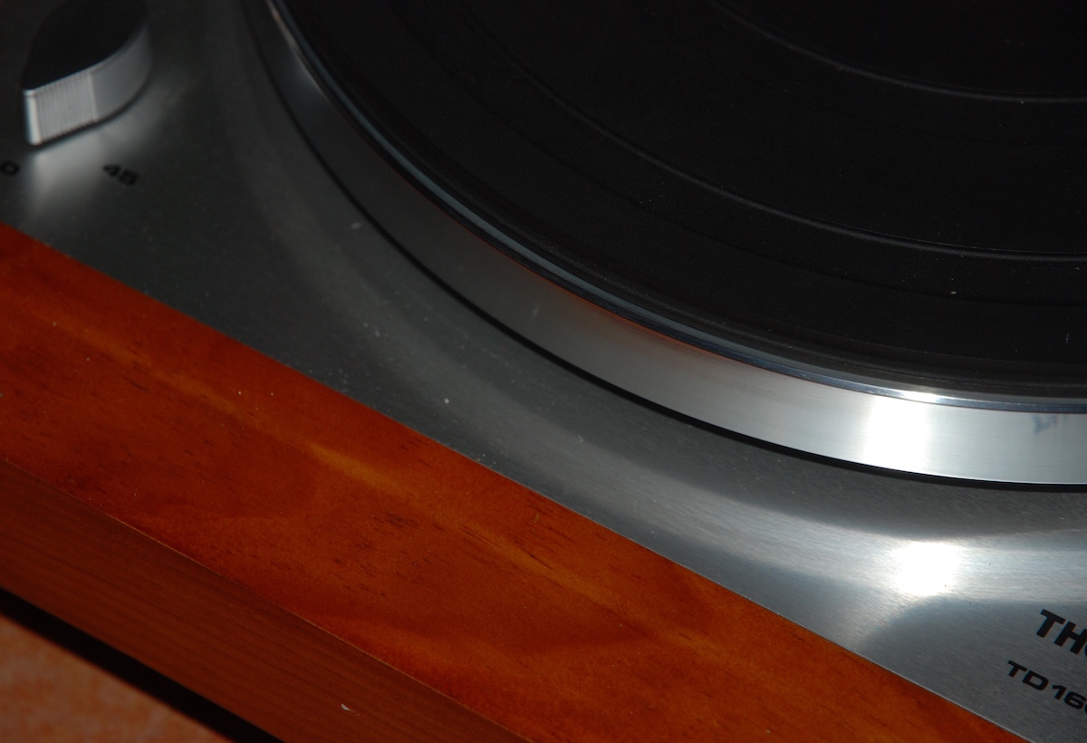

Autre méthode. Acétone pour enlever le vernis et tampon Gex pour respecter la passe du tournage d'origine. Puis vernis comme à l'origine. On évite ainsi l'aspect « poli », un peu « too much » à mon goût :D
Photos prises plateau à l'arrêt. Couvre-plateau Thorens chargé au carbone, avec protracteur de l'autre côté.
Socle refait il y a 15 ans...

Ce que j'aime dans ta méthode avec vernis :jap: , c'est le fait que le vernis évite de devoir "astiquer" le plateau régulièrement !...un simple coup de chiffon de temps en temps suffit !...après les goûts et les couleurs..je ne suis pas bling bling, mais je trouve que la 166 d'origine est un peu "terne" comme platine en terme d'esthétique, cela reste un avis perso (même si cela n'influence pas le son)..;)
Par contre questions : tu l'appliques comment ton vernis ? bombe ou éponge ou pinceau ?
"Couvre-plateau Thorens chargé au carbone, avec protracteur"
As tu fais un topic sur le sujet ? des détails ?
Merci
