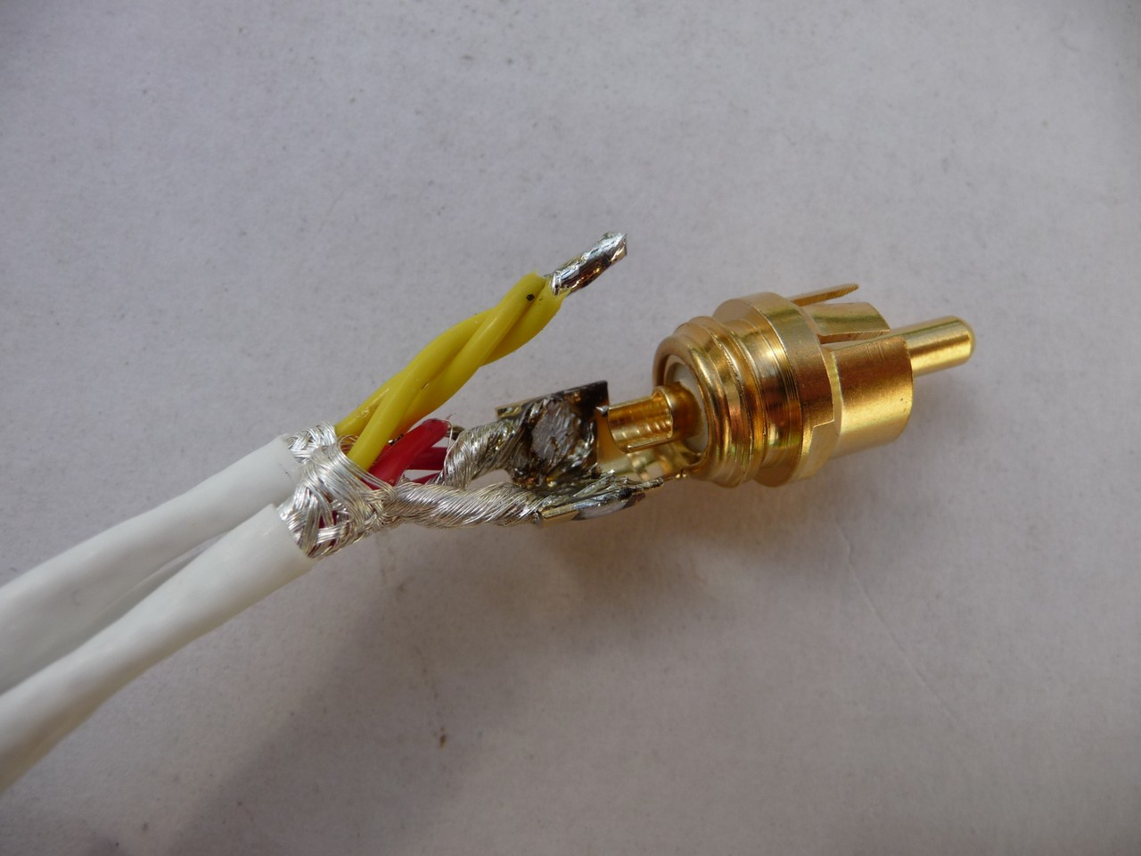

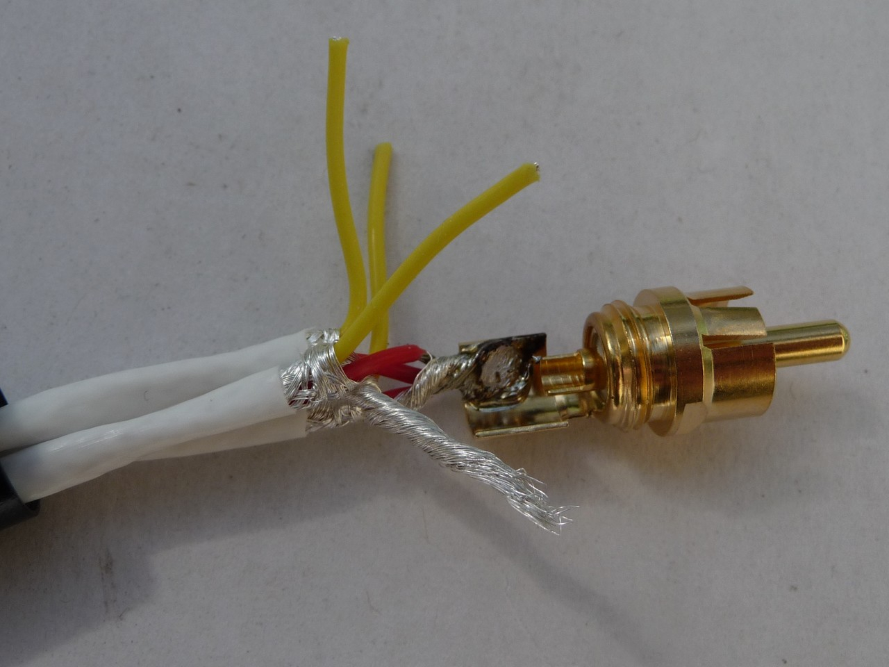

Les petits derniers en triple paire CuAg /PTFE que je viens de réaliser pour un ami qui a 3 mains gauches :

Je suis complétement dépassé
Quel est l'intérêt de mettre trois paires ?
Bon on diminue la résistance ohmique mais quid Des capacités qui s'additionnent ?
Je n'ai jamais vu ce genre de câblage dans les studios de radio, j'ai dû rater quelque chose. Et pourtant ça marchait (et marche encore) toujours très bien
Dans la radio depuis 8 générations
Re: Fabrication de câbles de modulation
C'est à ne mettre en oeuvre que sur des Zout <50ohms ... mais regarde les Klotz en "Starquad"

Lui il dit que c'est meilleur si non il n'y aurait pas de raison d'en acheter.Wagtbtoobz a écrit :C'est à ne mettre en oeuvre que sur des Zout <50ohms ... mais regarde les Klotz en "Starquad"
Et celui qui a mis une petite fortune est persuadé d'avoir bien fait, si non il n'a plus qu'à pleurer.
Je reste très sceptique et considère cela limite idiophilie, mais bon ce n'est que mon avis, heureusement je le partage
