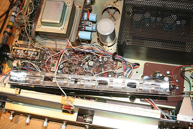

bon j'ai pris mon courage à deux mains et j'ai rouvert la bête.
première bonne nouvelle, il y a juste 4 vis à enlever pour pouvoir retourner la "reglette" dans laquelle sont les 5 ampoules.
deuxième bonne nouvelle ce sont des ampoules types "fusible en verre" sur support du même type, donc pas de soudure.
troisième bonne nouvelles les ampoules existent ici http://www.conrad.fr/lampe_navette_p_48 ... 210452_FAS"
et c'est pas trop cher.
donc globalement c'est une bonne journée.

aujourd’hui j'ai reçu un petit colis de l'ami conrad (pour ne pas le nommer)
aussitôt je profite de la sieste de la petite pour tenter l'opération "changement de loupiotes"
je démonte le bazar,

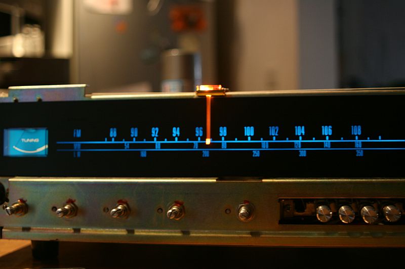

je change mes loupiotes et là ....
tada !
"fiat lux !"
"c'est beau comme une crèche !"

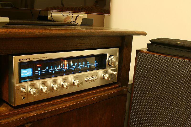

la bête dans son milieu naturel !
