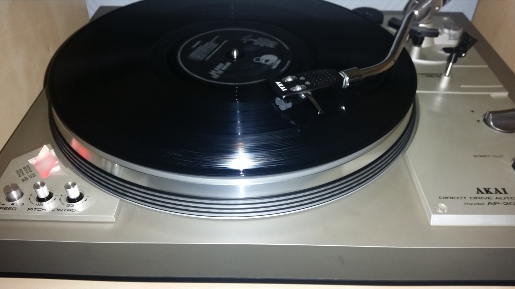

Je suis nouveau inscrit sur le forum et avant la présentation d'usage j'ai un problème sur ma platine a vous faire part.
J'ai une platine Akai ap 206c!
C'est une platine que j'ai récupéré d'occasion, j'ai quelques soucis dessus, dont un que je n' arrive pas à résoudre. J'ai le plateau qui frotte en dessous à chaque tour et qui rayé le dessous du plateau ce qui ralenti l'écoute... Je pense qu'il s'agit des petits taquets en metals dorés... Je ne vois pas ce que je peux faire si ce n'est de rajouter une petite bague sur l' axe pour rehausser le plateau mais il doit y avoir autre chose à faire, peut-être manque t il un clipse ou un réglage à faire....
Si quelqu'un a pense pouvoir m'aider, j'en serai ravi !!!
Merci et á bientôt.

Salut
Tu peux commencer par regarder le manuel sur vinylengine pour comprendre d'ou vient ton problème.
Est ce que le plateau est bien celui d'origine?

Salut,
Je possède quelques Akai AP206c et 306C.
Je peut dors et déjà te dire que c'est ton plateau qui est le fautif.
Le perçage du centre s'agrandit avec les années qui passent et les mauvais traitements du précédent utilisateur.
J'ai une dizaine de plateau dans cet état .
Ce fut une sacrée galère pour en trouver un en bon état mais j'ai fini par trouver et depuis plus aucun soucis de frottements.
Pas la peine de chercher plus loin !

Bonsoir merci beaucoup pour vos réponses, ça me parait logique mais j etais loin de penser que le trou du plateau pouvait s'élargir!! Je vais essayer de mettre du teflon en attendant un plateau...
Merci á vous pour le coup de pouce!!

Oui pour un test tu peut faire ça mais attention la répartition doit être égale sur tout l'axe .
Si non du scotch de bureau juste 1 tour autour de l'axe bien propre sans superposer devrait suffire.
Par contre une fois le plateau retiré vérifier tout de même le serrage de toute les vis en dessous pour être sûr qu'il n y a pas un autre soucis.

Et c'est pas faute d'avoir cherché un réglage ou bien un cas sur les forums...
Pour retrouver un plateau nickel, ça va être une belle galère aussi...
Ceux des annonces vont certainement avoir de l'usure...
Encore merci!!
