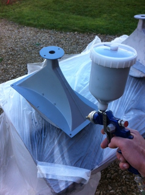

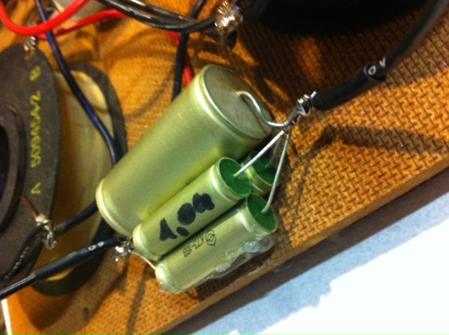

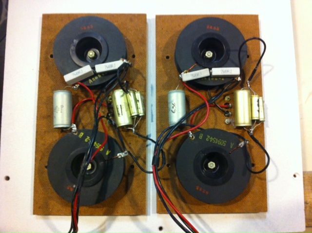

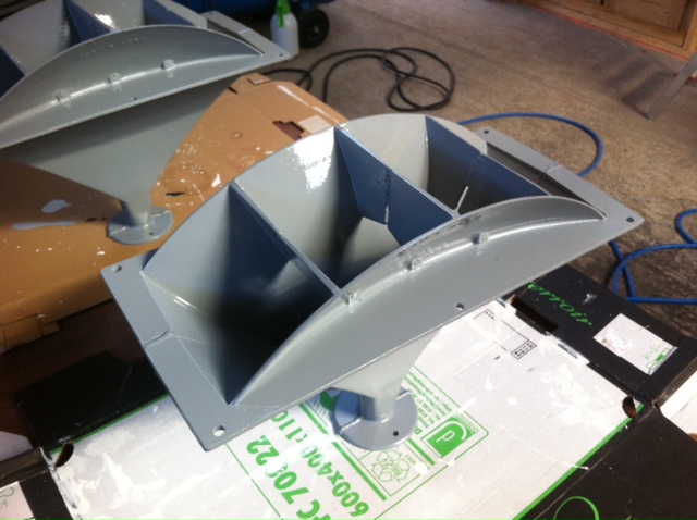

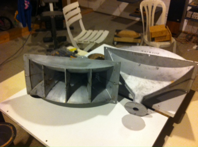

on continue, doucement, mais surement avec le restauration des filtres (réalisée par Damien) puis le sablage et la mise en peinture des pavillons:

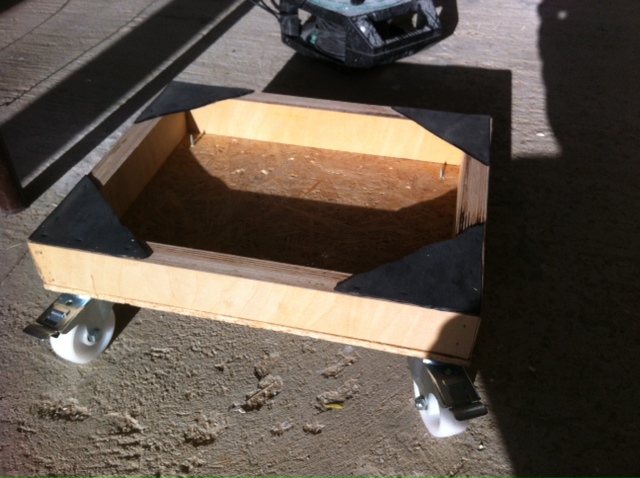

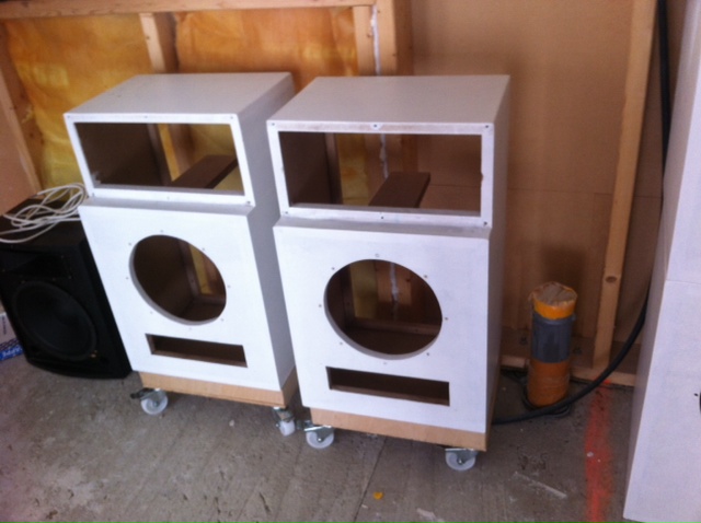

... et pour joindre le coté utile au coté pratique, réalisation de 2 chariots à roulettes avec interface enceinte/chariot en caoutchouc.

Salut Fred!
T'as finalement choisi du gris alors. Sympa la couleur, j'aime bien!

Re: DIY autour du tandem Altec 806A-H811B
C est la peinture que j avais achetée pour mes escaliers avant de statuer sur du gris plus foncé, du coup, si ça te dit, on peut peindre les tiennes aussi

Sablage + peinture = SUPERBE !!
Par contre, je n'ai pas compris le chariot.
C'est pour déplacer le temps de travaux ? Ou pour laisser définitivement sous les caisses ?

Non,non, de façon définitive. c'est pour le découplage et pour les déplacer à ma guise.En plus, ça ira très bien avec l'esprit industriel des lieux
mais, ils vont passer en finition aussi

Ok,
Tu vas remplir de sable ?
Tu n'as pas peur que la caisse "résonne" ...

pas trop pensé à ça mais, bonne idée, le sable au cas ou.

pour préciser vis à vis du chariot, pratique dans un premier temps
mais pour une solution définitive on préférera un lien rigide sur un sol rigide (pour limiter les mouvements engendrés par le déplacement de la membrane du grave et les vibrations de la caisse), donc roulette bof même avec frein et caoutchouc bof aussi, un point à creuser prochainement
