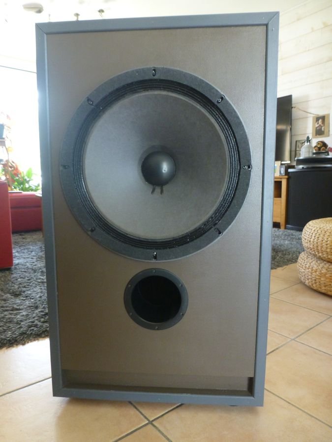

Pour les intégrer dans les caissons j'ai eu juste à élargir la découpe de quelques mm, proche de la valeur pour les Celestion.
Une photo du 1er dans l'enceinte.
Je les ai mesuré à l'oscillo, montés dans les enceintes, comme ils sont appairés les valeurs de mesure sont très proches.
Il faut que j'ajuste la self et le condo de chaque filtre.
Pour ceux qui ont demandé le volume des boites, je l'ai remesuré/calculé, soit 157 litres net interne.
Le test de chaque enceinte avec mon générateur augure de bonne chose, je vais tester sans modification pour l'instant, je n'ai pas les composants il faut que je les commande.
2- Les tests
Je suis en train de faire des écoutes avec les enceintes remontées, les évents d'essai sur la photo sont en papier Canson ajustés à la bonne longueur pour un accord à 35hz.

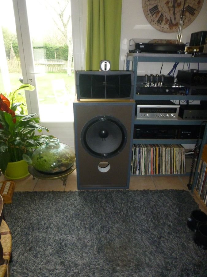

Configuration.
Lecteur CD Sony CDP X 930, ampli Yaqin 100, disque test Marantz.
Les premières écoutes avec une configuration provisoire:
En premier lieu, je valide que le volume/évent des enceintes sont adaptés à ces Altec 921 8A, on pourrait augmenter le volume mais il faudrait soit deux évents ou encore un évent d'au moins 12,5 cm de diamètre.
Tant que les filtres ne sont pas refait, je coupe un peu trop bas, audible mais pas rédhibitoire pour les essais .
Malgré ça, quelque soit le niveau, j’obtiens un meilleur l'équilibre global entre les différentes fréquences.
Comme espéré, le rendement est bien meilleur qu'avant, + 4 db ça s'entend.
On se rapproche encore mieux du HR sur l'ensemble du spectre.
Contrairement à ce que je pensais, je gagne un peu dans le bas grave.
Le grave est tendu , plus sec, avec moins de trainage.
Même si j'arrivais un bon rendu avec les Celestion, ils ne peuvent pas combattre :-nos
Je vais calculer mes composants et les commander cet AM.
