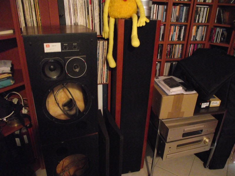

Les deux enceintes sont idems ...
Bon, vais essayer de refaire ça

Re: Restauration JBL L36
Ah pardon , moi aussi , mon ecran est reglé trop sombre pour voir ce detail ...
Je crois me souvenir que j'avais quelque chose comme ça sur l'une des deux , et que je m'etais aussi posé la question
...ce qui ne va pas beaucoup t'avancer .
Je crois que je l'avais reparé , finalement .
Phil , ça doit quand meme jouer sur l'accord , vu que ça modifie plus ou moins la longueur .
Voila dans les miennes lors du remplacement des suspensions des 25, c'est rond ( petit patapon....) :
Merci pour les photos, ça confirme !
'tain, du grand nawak ces L36
( les miennes , pas les L36 en général )
oui cela joue sur l’accord mai c'est pas méchant 1 ou 2 cm en moins cela change pas grand choses .
Par contre soit tu arrive à réparée soit tu coupe sur les deux enceintes à la même longueur .
Premières écoutes ce début de semaine sur une seule enceinte ( manque un tweeter sur l'autre ) sur l'AKAI AA1050 et une 723 .
Eurkkkkk !
C'est vraiment pas bon !
Grave prédominant, aigu absent ...
Rodage des filtres , des suspensions ?
Quelques écoutes répétées dans la semaine ...non, vraiment, c'est pas bon !
Ce soir, après y a avoir réfléchi toute la journée , petite tour sur google , et bingo !
Le gus avait fait changer les borniers et suspensions , et j'ai bêtement fais un copier/coller en marquant les fils au démontage .
Le fil vert ( sur le bouton vert ! ) était soudé au bornier +, le fil rouge ( sur le bouton rouge , si je connaissais le c.. qu'a fait sauter le pont ) au + du 125A .
Et non ! C'est l'inverse !
Bref, remis tout ça en ordre , et voilà: le grave s'est calmé ( moins boueux, moins fou-fou) , l'aigu redonne des signes de vie, et l'ensemble retrouve une cohérence .
Objectif, finir la deuxième et les brancher ( enfin! ) sur le PP KT88 .
Eurkkkkk !
