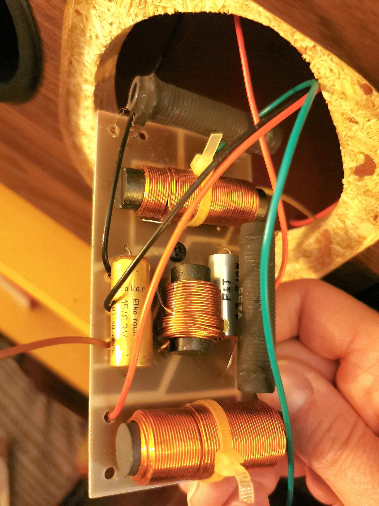

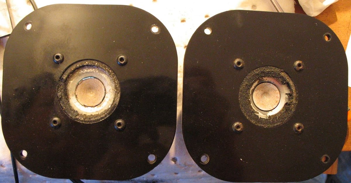

Je reprends ce post. Je vais voir si je peux trouver des Titane T120
Je souhaite donc remettre à jour les jmlab dont les tweeters ont été massacrés..
Sur les photos, ( je n y connais rien), je dois aussi modifier le filtrage et les éléments ? Ou je peux juste remettre des titane t120?
Merci

Je laisse les bobines cuivres et je change en dessoudant l élément jaune et gris ( 150v mkt)
Merci pr vos conseils

En parcourant le forum page 6, certaines db19 n ont pas cet élément gris 150v mkt...et ont mis ds mundorf. Quels éléments devrais je donc remplacer la dessus? Je dessoude avec un fer à souder?
Merci

Salut. Attention, c'est pas parce que quelqu'un fait quelque chose et le montre qu'il faut reproduire la même chose.
Ici tu as un condensateur F&T. A mon humble avis, cette marque SAIT faire des condensateurs de qualité. Il ne faut pas y toucher. Je suis surpris d'en voir sur un filtre JM LAB. Soit il est d'origine et c'est tant mieux. Soit il a été changé et il faut le laisser, bien qu'une mesure soit la meilleure solution pour confirmer ou contrarier mes propos.
Le petit Elko, on peut le changer... mais aucune urgence : ce qui compte aussi c'est de faire réparer ces tweeters ou en retrouver une paire fonctionnelle à prix qui soit en rapport juste avec la valeur des JM LAB DB19...

quel est le problème des tweeters "massacrés" ? Certaines choses sont réparables soi même pour pas très cher...

Hello
Je viens de reprendre les enceintes de Topaze et voici les deux tweeters FOCAL T121 effectivement abîmés : J'ai demandé des devis, mais découvrant ton message "j'en ai deux"... Cela m'intéresse aussi !! Echange éventuellement en MP pour ne pas polluer ici...
Charly

Les miens sont neufs, emballage focal d'origine.
Mon prix sera plus élevé que la réparation je pense...
Sinon : https://www.ebay.fr/itm/222044802789?_t ... f&LH_BIN=1

Je vois que ce sujet remonte (par un post effacé entre temps...)
J'ai acheté deux kits pour refaire les tweeters. Le travail est commencé sur l'un d'eux, mais des occupations et les vacances sont venus interrompre le chantier. Promis : je vous donnerai des nouvelles !
Charly
