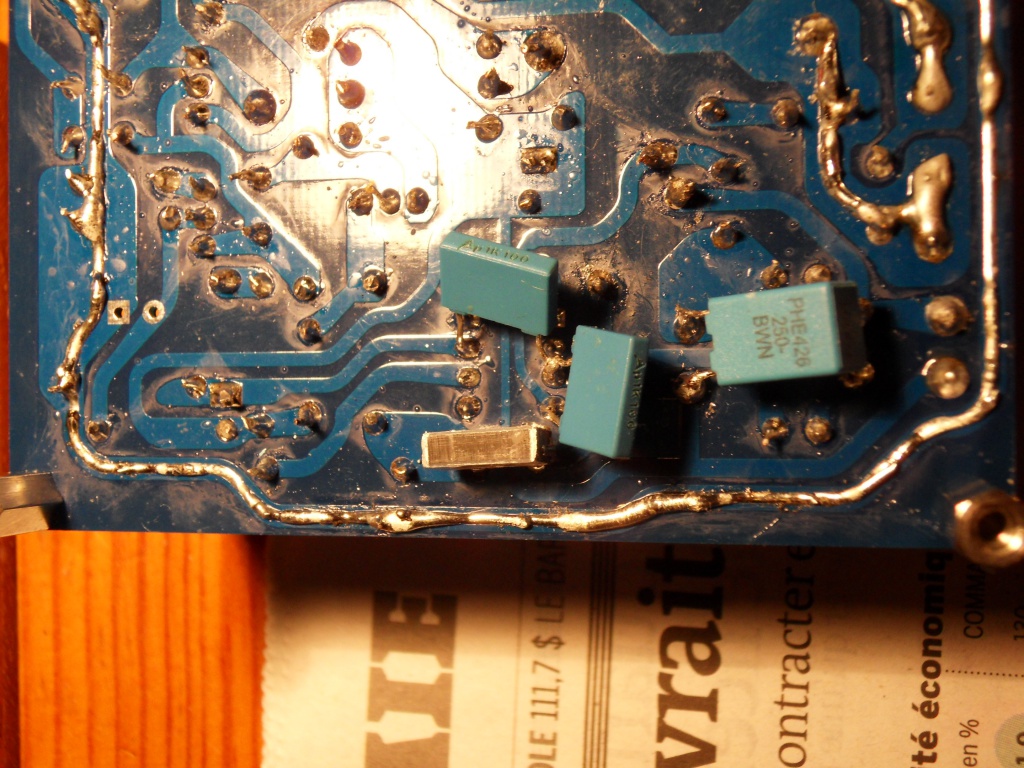

Je viens de changer les 2 condensateurs de filtrage pour du Mundorf m-lytic (pour le coup j'ai un peu investi) , et sur un côté seulement les deux condos de 47 et 100 uf...
Ecoute de quelques minutes , le côté rénové me semble plus aggressif que l'autre, avec un petit soufle dans l'aigu....
Faut-il attendre plus longtemps?

Un opamp 134 peut être implanté sur les sockets prévus sans autre modification?
Grosso modo, je retire l'ancien et je remet le neuf?
Je le place dans quel sens?
Je n'ai pas reçu les instructions par email du vendeur...

- chm
- Messages : 1047
Re: Quad 405
Bonsoir Bébert,
Tu peux demander la notice à John,qui te l' enverra par mail. C' est ce que j' avais fait, je l' ai recherchée en vain et ne peux donc pas te l' envoyer.
Je joins des photos qui pourront t' aider. Il faut installer tout le Kit pour que l' OP travaille dans de bonnes conditions .
Christophe
Edit; l' OP a un sens, les marque sont orientées vers l' intérieur de la carte
Christophe
- alayn91
- Messages : 2259
Re: Quad 405
Le creux ou la protubérance indique la broche 1.

- Bertrand
- Messages : 2085
- Localisation : Le Vésinet
Re: Quad 405
Merci à vous .
Finalement j'ai mis un autre ampli op, le philips décrit par le site quad4ever, et j'ai réduit le gain.
Mais j'ai un souci, une voie refuse de fonctionner dorénavant .
J'ai du louper un branchement ou abimer une piste en cuivre...
Bref , ce quad405 m'aura posé bien des problèmes pour une première restauration un peu sérieuse
La voie qui fonctionne fonctionne vraiment bien, à ceci près que je n'ai pas eu la possiblité de roder les nouveaux condensateurs (il n'est resté branché que quelques minutes à chaque fois, les transistors chauffent un peu sur la voie qui ne fonctionne pas), de sorte que le son est plutôt détaillé (largement plus qu'avant recapage, ouf :cpasmoi!: ), mais manque d'assise dans le bas pour l'instant.
- chm
- Messages : 1047
Re: Quad 405
C' est le genre de conseil bête, mais reprend tout ce que tu as touché.
Les pistes sont fragiles effectivement et l' introduction de nouvelles pièces peut les soulever et les casser.
Mesure de la pièce à une la soudure suivante .
Christophe
Christophe
- Bertrand
- Messages : 2085
Re: Quad 405
Oui, j'ai commencé, mais pas trouvé la panne pour l'instant. Les opamps sont bien implantés.
J'ai vérifié déjà le contact entre la carte est les cables d'entrée à "l'ohmètre qui fait bip", et ça à fait bip...et ensuite j'ai vérifié effectivement quelques pistes, et ça fait bip encore. Par ailleurs, la carte est alimentée puisque les transistors chauffent, et il y a contact entre la carte et les sorties HP, donc le signal se perd effectivement quelque part sur la carte
J'ai aussi vérifié si mon cable de liaison était déficient, mais non, apparemment.
