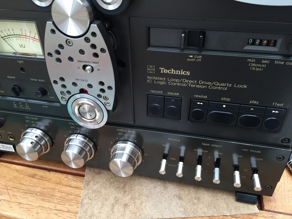

Hello,
Je pense que l'option coté bois devait coûter un bras...mais je reconnais ça a une autre Allure.
Mon ami qui m'a réalisé ces flancs n'avait pas de Noyer, dommage...c'est du chêne.
Amitiés

cela lui va bien

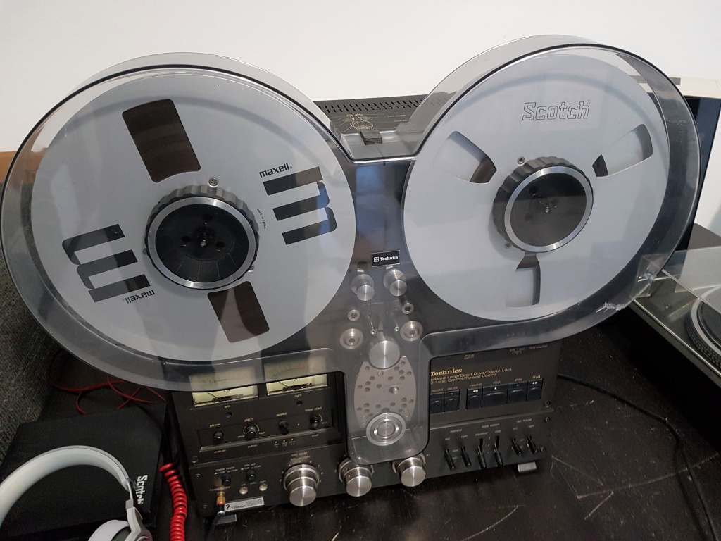

La réalisation des rondelles d'espacement pour bobines alu en fibre de carbone était une mauvaise idée...
Cela générait des bruits parasites en rembobinage rapide...donc je les ai refaites en néoprène de 1mm d'épaisseur en me servant de celle en carbone comme patron.
Et maintenant plus de bruit...
Amicalement
Denis
