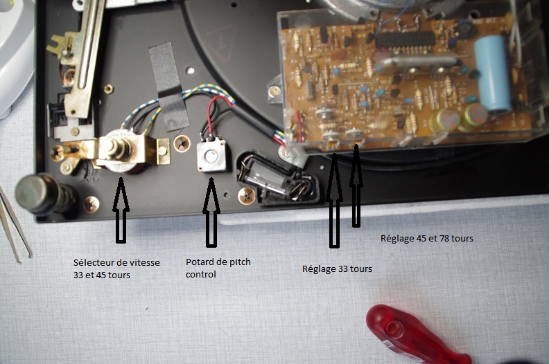

Voilà rouvert le caillon après avoir regardé les schémas.....découverte de deux potards interne un pour 33 tours, l'autre pour 45 et 78.....petit réglage fin et tout est rentré dans l'ordre maintenant. :genial:

As tu pu prendre des photos des deux petits potards découverts à 3h du matin ? :jap:

Potard et sélecteur de vitesse Dual  704
Charly a écrit :Super !
Charly

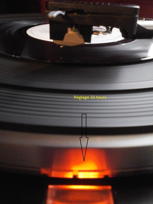

Voici la photo. Je précise par la même occasion que le réglage 33 doit être fait avec le plateau, tandis que le réglage 45 tours est purement et simplement impossible a faire....car probablement que les repaires plateaux sont pour du 60 HZ et non du 50 d'où l'impossibilité d'obtenir la stabilisation visuelle. Je l'ai obtenue à l'écoute et contrôlée plusieurs fois avec des 45 tours minutés. Le réglage est donc maintenant parfait à l'exception que le stroboscope n'ajuste pas visuellement la section 45 tours.

Ah oui, l'accès n'est pas pratique !!!
