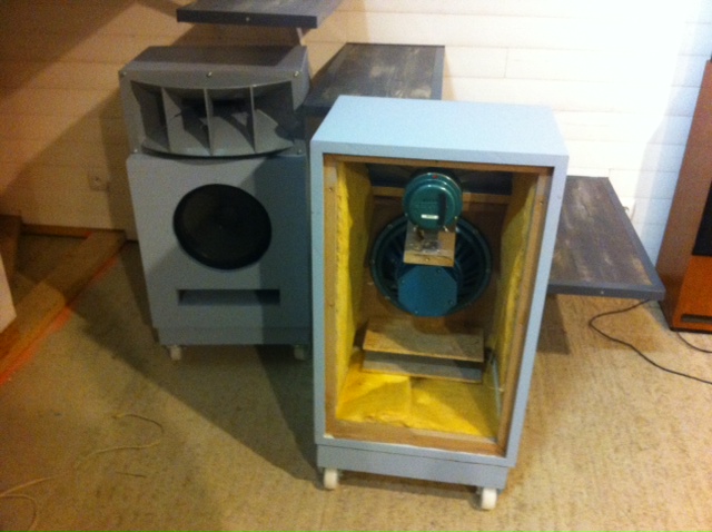

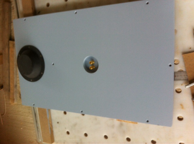

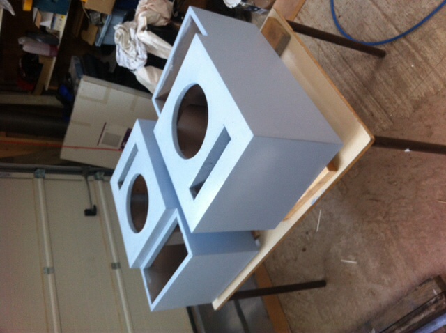

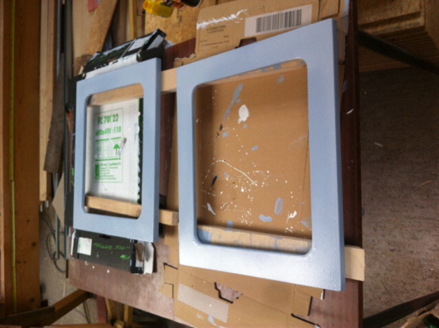

Les finitions tirent à leur fin. Remontage et essais prévus semaine prochaine!

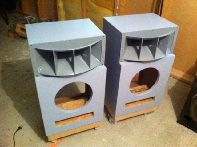

La peinture est très réussie.
Là, ça commence vraiment à sentir la fin !

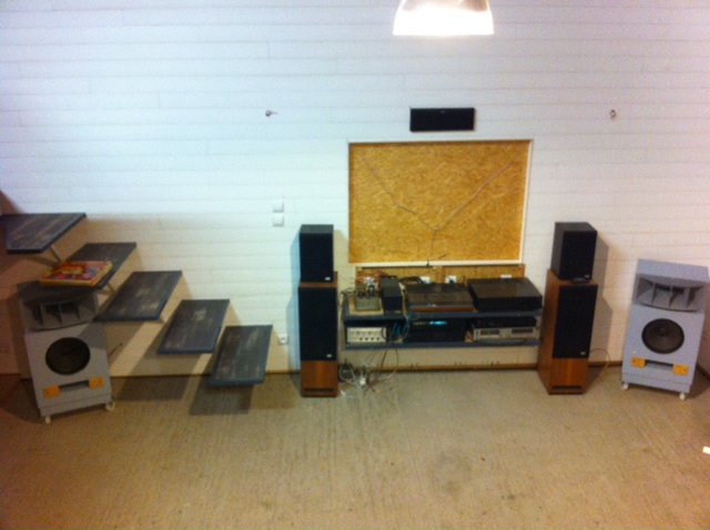

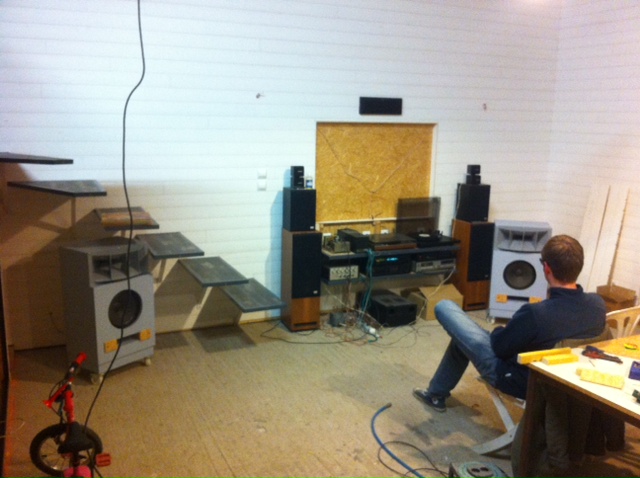

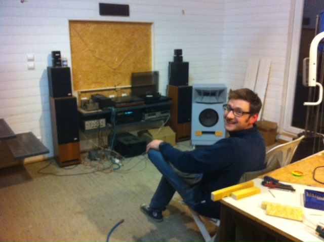

Encore une soirée bien agréable qui se termine en apothéose avec les jolis cris du premier des 2 bébés altec après sa résurrection dans son nouveau corps.

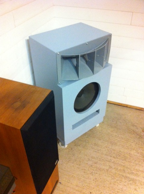

Après un remontage complet des éléments avec cette fois-ci, les filtres d'origine seeburg restaurés à la place des filtres actifs, l'amortissant(laine de verre acoustique de 45mm), les joints autour des pavillons et de la façade ar et tout le câblage soudé. un évent réglable a également été prévu pour pouvoir affiner.
Branchement sur le petit ampli rotel (on utilisera l'ampli tubes pour les prochains essais!), un petit disque de Lloyd Cole sur la réga et c'est parti pour un nouveau monde
. Les jmlab DB25 que je trouve vraiment très bonne me paraissent finalement bien fade tout à coup! quelle énergie
, c'est propre, c'est fuide, c'est détaillé, ça vit! Seule ombre au tableau: un aigu trop présent dans le haut mais cette impression va clairement s’atténuer au fil de l'ecoute (surement du au temps de rodage des condensateurs neufs). Cela mériterait surement aussi un ampli un peu plus "prestigieux" que le petit rotel (même si celui-ci s'en tire honorablement) mais cette première écoute promet des heures de bonheur

vu qu'il doit te rester de l'amortissant, j'en mettrai dans le cache noir en compression avec la compression...bis

Je prends note et je rajouterai de l isolant derrière les compressions.

Oui vraiment bien pour la peinture, au pistolet c'est vraiment le top .

Un grand Bravo messieurs !
Ta mine réjouie Damien fait vraiment plaisir à voir ! un vrai fou furieux comme on aime...

Oui Frédéric a vraiment bien bossé! Je suis effectivement réjoui car la première écoute augure de très bonnes choses. Pourtant il y avait plein d'obstacles :
- l'évent est calculé de façon empirique
- la disposition n'est pas spécialement réfléchie
- l'acoustique de la salle est loin d'être optimale dans l'état actuel d'une maison en chantier
- les condos du filtre sont neufs
- on a utilisé le premier ampli venu qui n'est sans doute pas le plus adapté (malgré ses qualités sur les DB25)
- idem pour les sources et disques.
- dans ces caisses on ne peut pas jouer sur la mise en phase
Après une frayeur quant à un aigu très en avant, tranquillement bas médium et grave se sont mis en place et l'équilibre s'est fait peu à peu. Je pense qu'il faut encore un temps pour que tout se mette en place.
Mais déjà, on ressent le bénéfice du haut rendement : clarté dynamisme, rapidité, détails...
Je peux vous dire que j'ai hâte de finir la peinture des miennes et de les écouter.
Sinon la peinture est un gris zingué n°5 de chez "le roi et l'enchanteur" pas bleu ciel
