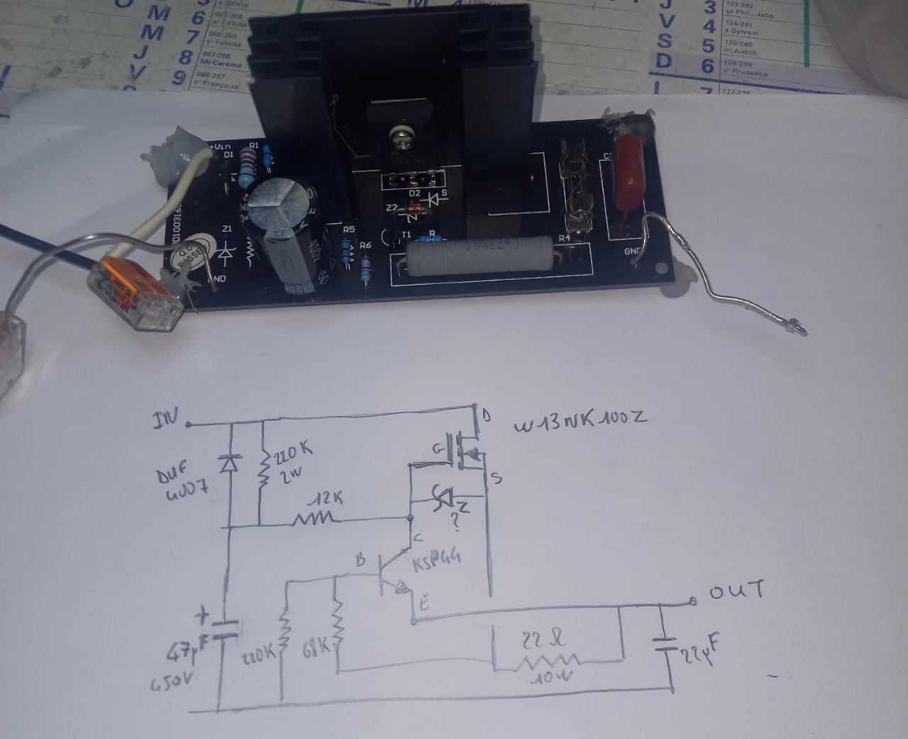

Bonsoir
Quelques nouvelles de mon 300B SE.
Suite à une mauvaise manipulation, celui-ci est en panne.
C’est le dispositif de filtrage de la HT qui pose souci, 460v entrée, 11V en sortie.
Après dépose et inspection, je pense que cela vient de la diode Zener entre Gate/Source du Mosfet. Impossible de lire la valeur sur la diode.
Remplacée au pifomètre par une 10V, nous avons maintenant après une montée progressive 168V.
Je peux bêtement recommander le circuit, mais bon, si c’est réparable….
Voila où j’en suis…
Le relevé du circuit
Les transitors
KSP44.pdf
(72.92 Kio) Téléchargé 486 fois
stw13nk100z.pdf
(290.74 Kio) Téléchargé 499 fois
Messages : 2714
Re: Ampli 300B SE - Construction
Salut François
10V pour la zener, c'est bon.
Par contre, change le totor et le mos. Et tu verras, ça ira mieux. Tu peux mettre un 840 à la place, ça marchera pareil.

6336A a écrit : lun. 14 nov. 2022 00:01 10V pour la zener, c'est bon.
Ok, merci...

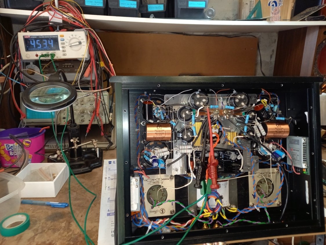

J'ai juste changé le totor KSP44 et nous avons à nouveau les bonnes tensions...
J'en ai profité aussi pour faire du ménage, recâbler au plus court le signal, les masses en étoile, etc...
Maintenant en avant musique.... sur les JBL LE85...
