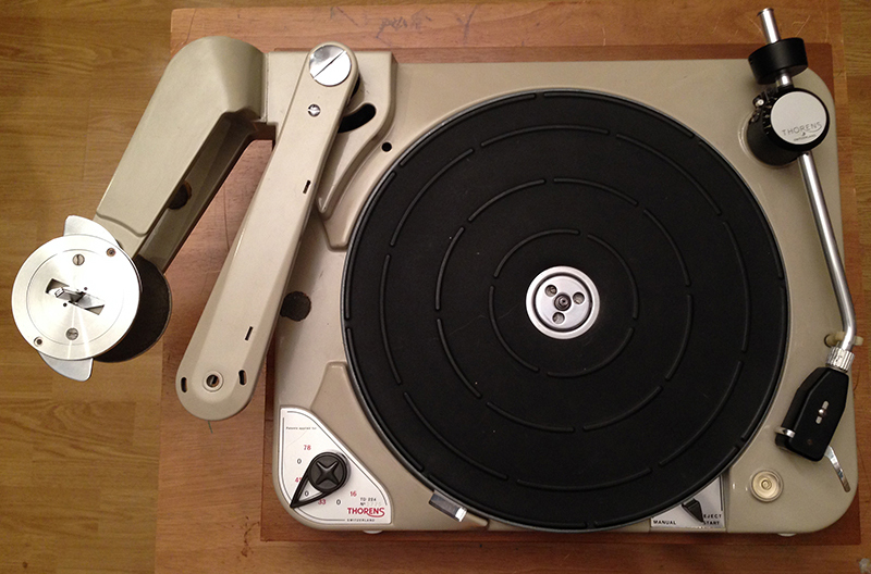

Tout a déjà été dit sur la TD224... je ne vous apprendrai rien !
Celle-ci a, dans un premier temps, été confié à un très mauvais réparateur professionnel qui n'a rien fait de bon, bien au contraire... rien ne fonctionnait
Mais grâce au forum, elle a finit dans des mains expertes, celles de Jean, évidemment !
Cela n'a pas été sans difficultés, mais la ténacité de Jean a payé et le changeur fonctionne à nouveau
Place aux photos

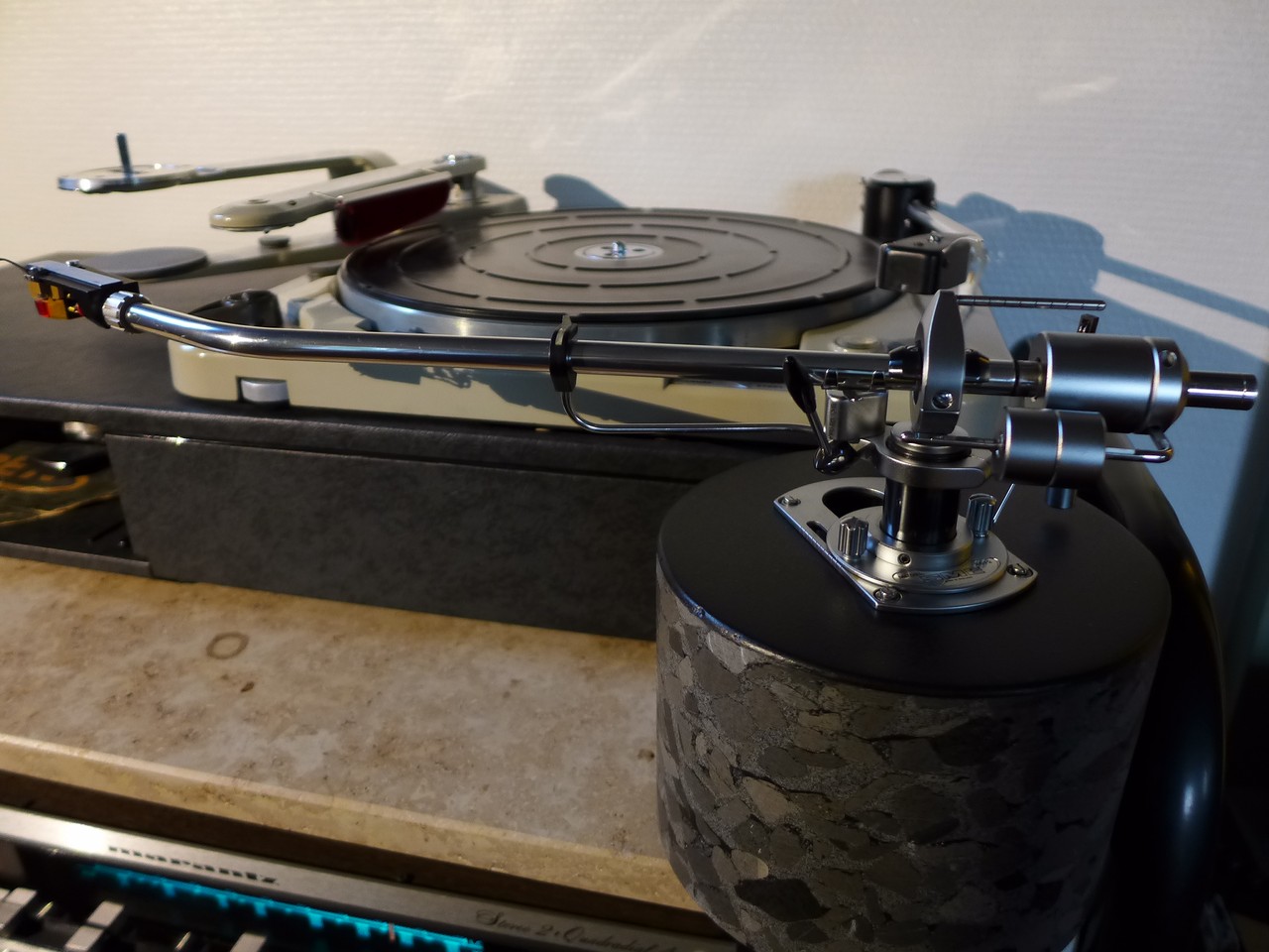

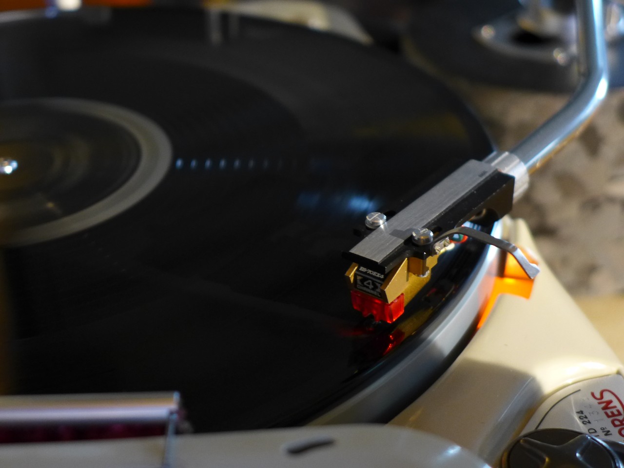

Petite adaptation sur la TD224 pour la lecture simple de disques 4 canaux.
J' ai monté du cable à faible valeur capacitive (130pF) sur un SME 3012 série II pour l' utilisation optimale de cellules 4 canaux avec le procédé CD4.
Le bras SME est monté sur un support indépendant en matière neutre de 3,5Kgs environ
Le résultat est une meilleure extraction de la porteuse haute-fréquence et une mise en valeur des informations arrières.
La cellule utilisée pour l' instant est une Excel ES-70EX4 à diamant Shibata

Ca me fait peur le support du bras à moitié dans le vide.
Sinon, c'est très beau.
