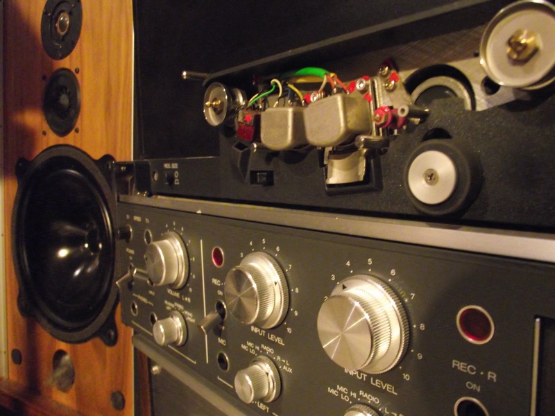

Exactement ! ce volet métallique referme le blindage qui entoure la tête de lecture avec il est vrai parfois un feutre qui parfait l'application de la bande sur les entrefers de la tête , par ex.sur la série 36 à lampes de même constructeur .
Michel

Je confirme qu'il s'agit d'un MK 1 et non d'un MK2 à la lecture de la plaque arrière.
Concernant le volet devant la tête de lecture, celui ci doit normalement être en position ouverte lorsque l'appareil est à l'arrêt. Sinon, essayez de pousser le galet presseur et relachez-le : le volet doit s'ouvrir.
Enfin, il n'y a jamais eu de feutre pour presser la bande sur la tête sur les B77. Ce volet est un simple blindage magnetique, rien d'autre
Pierric

Oui, moi aussi je pense que tu as un Mark I ( pour faire analogie avec les pianos Rhodes... ;) ) et que quelqu'un a mis ( volontairement ou pas , ne voyons pas le mal partout .... ) un cache de Mark II.
Voici le mien type I :
L'écran des têtes se met en place automatiquement dés "Play" ou se déplace avec sa commande si besoin ( dans le rond violet ).
et voici une vue plus large, en cas de besoin pour toi.
:cow:

Le bouton manuel du rapprochement du volet sert au repérage d'un morceau.

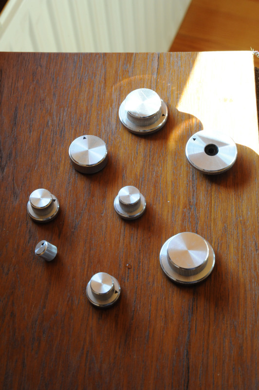

les boutons ne sont pas difficiles à démonter et à nettoyer

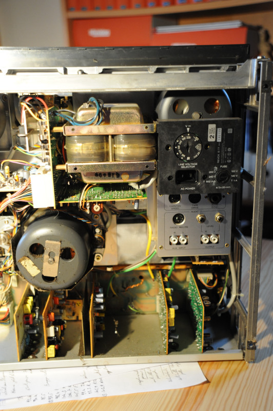

démontage du coffret métallique, là y'a du ménage à faire, les araignées sont reines
au moins une bonne surprise, mais ça ne présage pas du diagnostic de l'homme de l'art, pas de traces de cables brûlés ou quoi que ce soit du genre, de toutes façons ,je me suis arrêté là, n'ayant pas de compétences en électronique je ne veux pas risquer d'aggraver quoi que ce soit.
