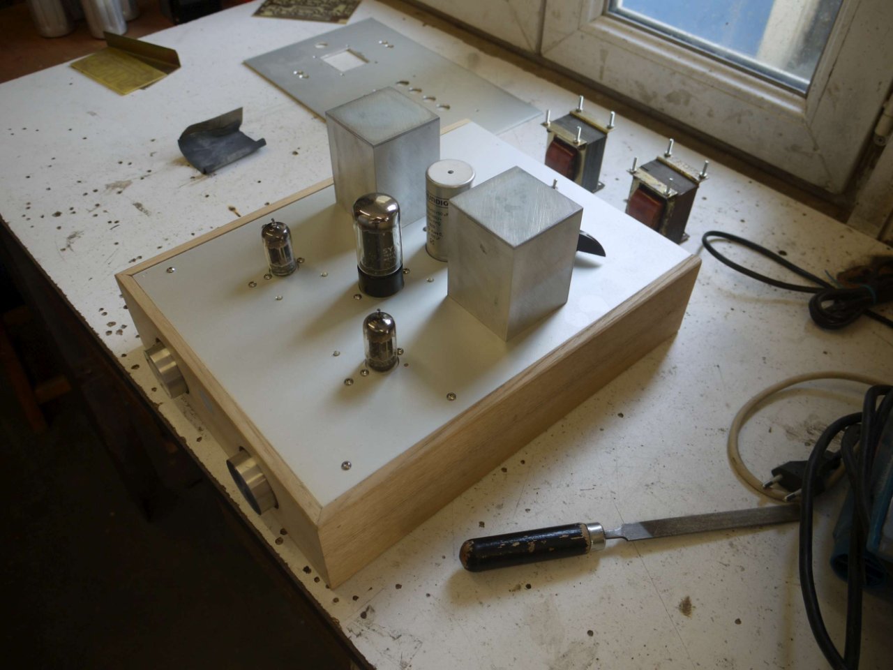

Hop, le week-end étant fini, je peux enfin revenir vous donner les dernières news.
Salut Alex,
fais comme si de rien n’était ... un oeil rapide ci-dessous ...
tension mesurée de 145v avec la self en tête .. donc pas besoin de régulation ultérieure. 16 mA par tube .. nickel ! J’ai terminé le câblage des prises d’entrée / sortie. Reste le capotage des transfos ... qui risque de prendre un peu de temps ... On commence à voir la lumière ! ;)
Sommes nous au bout du tunnel ? Allons-nous voir la lumière blanche ? ;)
Une petite photo en attendant la suite.
WOT (21).jpg (200.42 Kio) Vu 5979 fois

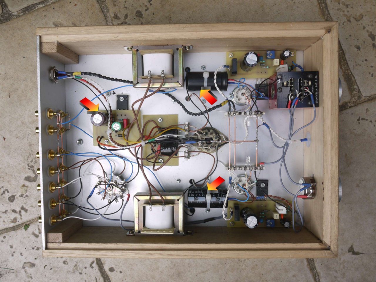

Quelques news fraîches de cette saga. :)
Après un gros soucis de transfo de sortie, un soucis que Patrick a pu corriger ... Nous avions une ronfle qui le rendit presque fou. Il semblerait qu'il vient de trouver la solution. Je vous livre son mail :
Salut Alex,
petit mail pour te rassurer .. j’ai réussi à supprimer la ronfle oufffffffffffffffffffffffffffffffffffffff !!!!... après moult essais ! Cf photos : transfo mis à l’extérieur, transfo régulé externe ... en fait il faut que l’alim filament soit hyper filtrée ! J’ai ahjouté en sortie un autre condo de 10000uf .. et là plus un bruit ( c’est bien la première fois que je suis obligé de filtrer à ce point ! .... ! Bon je continue ds l’autre sens maintenant : j’essaie de ré-embarquer le transfo d’origine ... A suivre .. encore !!!! Mais on y croit .... !!!
Bon week
Patrick
La suite au prochain épisode. :)
WOT (23).jpg (140.77 Kio) Vu 5774 fois

Bonsoir
Et oui. 1,8A de consommation filaments dans un préampli, trois possibilités en continu :
1 - Filtrage en π avec 2x10000µF (c'est un minimum, il faut parfois plus).
2 - Utiliser un régulateur ou un transistor qui tienne au moins 2,5A sur radiateur, ou un régulateur de 1,5A par canal, comme le LM317T.
3- Découpage.
En dehors de ces 3 possibilités, c'est la ronfle assurée. Plus la consommation en courant est élevée, plus il faut filtrer.
On peut également tenter de chauffer en 12V avec les filaments de chaque tube en série, pour réduire la conso à 0,9A. Le point milieu des filaments allant à la masse. Mais même avec 0,9A, il faut un filtrage énergique...

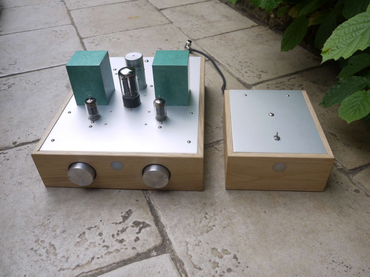

Et voilà, c'est finit !!! :mossieurpropre:
Patrick le finalisa en apportant quelques modifications :
Alex,
.... bon .. ben ..c’est fini !!!!! Et ça me semble fort bien marcher ! Plus un bruit sur mes Kef ( 92 db). Les ultimes modifs : alim déportée ds un boitier externe et régulation de la HT via un mosfet + zener. En fait je suis revenu à une alim plus traditionnelle avec condo en tête + selfs et comme de ce fait j’avais là plus de 180v au sortir de la seconde self, j’ai ajouté la régulation dont nous avions déjà parlée pour disposer des 140v requis. C’est maintenant parfait ! OUF !!!! Je le refile à Fred ds la semaine pour validation et ensuite .. il est à toi ! Enfin ....
qqs images en PJ ... et bonne fin de dimanche !
Patrick
Il va donc transiter chez notre ami Petitloup54 pour une validation avant envoie dans les alpes. :)
Les dernières photos de la bête.
WOT (33) - Copie.jpg (223.41 Kio) Vu 5697 fois
WOT (32).jpg (211.35 Kio) Vu 5697 fois
WOT (31).jpg (172.4 Kio) Vu 5697 fois
WOT (28).jpg (173.12 Kio) Vu 5697 fois
