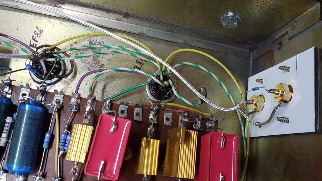

Levé à 7H, cablé à 8h.
J'ai opté pour occuper l'emplacement de la seconde cinch RCA.
Les 2 cinchs RCA sont reliées en parallèle entre elles avec une résistance de 47K faisant l'intermédiaire avec les points chauds.
Ainsi l'une sera sans atténuation (celle déjà en place) et l'autre avec une atténuation de 6dB (celle ajoutée).
Bien sûr, il ne faudra utiliser qu'un seul branchement.
J'ai trouvé la solution élégante.
Photos du montage des cinchs :
J'en ai profité pour prendre la mesure ce matin, ils sont réglés à -32 Vdc.6336A a écrit : mer. 10 mars 2021 16:41Donc avec polar grille Vgk de l'ordre de - 32V à- 35V (tension entre la grille 1 et la cathode) tu devrais être aux alentours de 40 à 50 mA par EL34. Classe AB .

J'ai gagné une ou deux position sur le potentiomètre de volume.
Je pourrais encore atténuer un peu mais c'est déjà plus pratique.
