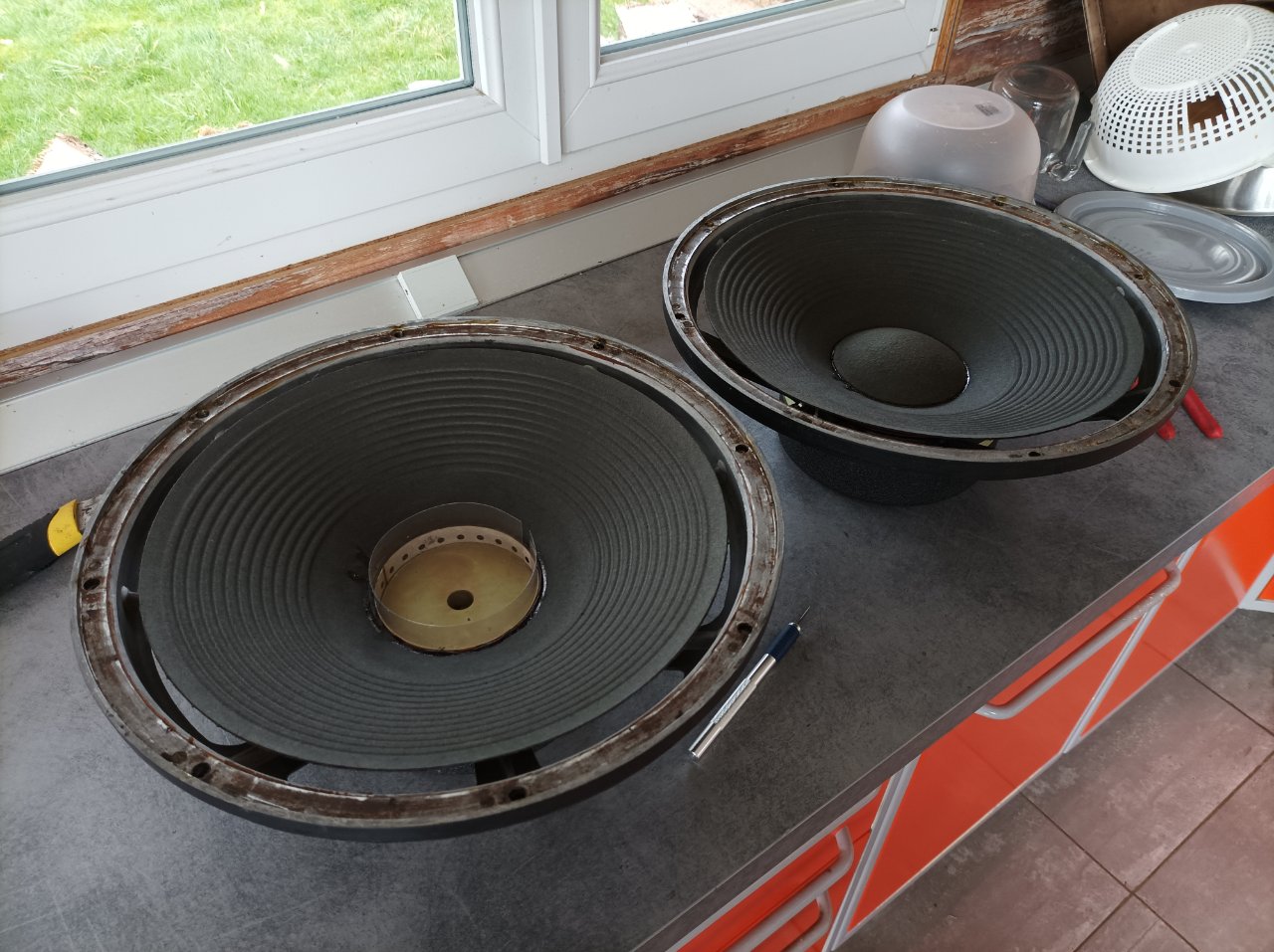

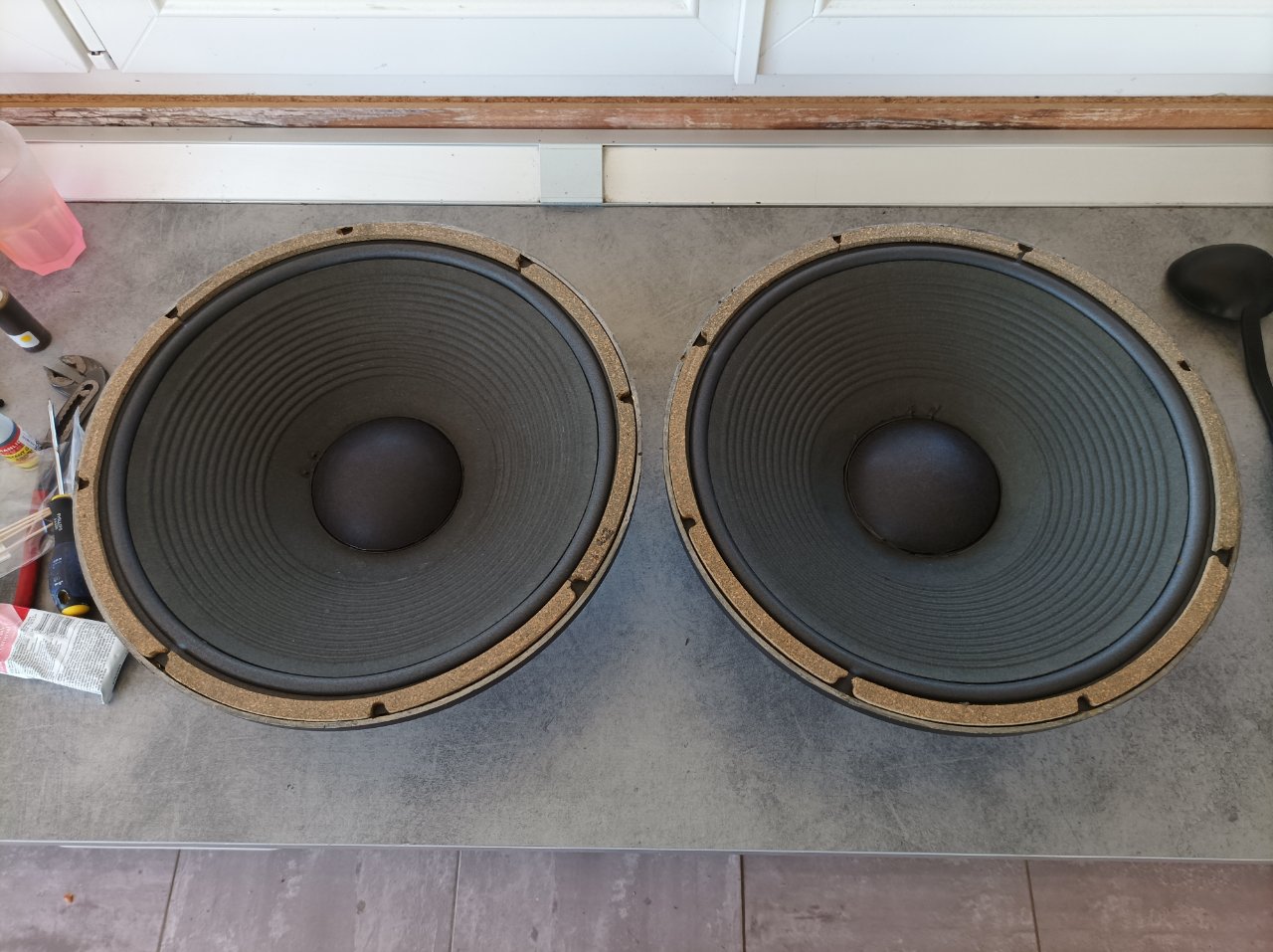

Réception par cocolis des 2 JBL LE15A.
J'attaque le changement des suspensions ce WE.
Le plus délicat reste les cache-poussières à décoller proprement.
- Petitloup54
- Messages : 1557
- Localisation : nancy
Re: JBL Paragon DIY

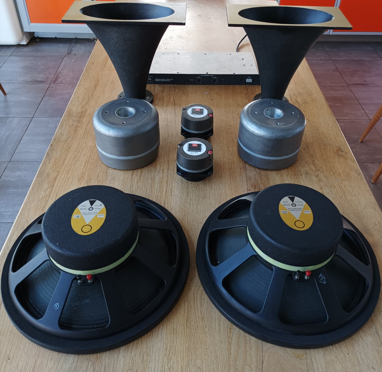

Voilà, maintenant, plus qu'à faire les caisses!!!

Bonsoir à tous,
Je suis très content de voir mes anciens LE-15a maintenant rénovés et qui vont alimenter avec bonheur la future Paragon.
Cela se passe sur un forum pas comme les autres car il fait bon vivre sur Audiovintage.
Je souhaite à Petitloup54 une bonne continuation sur ce projet hors norme !
