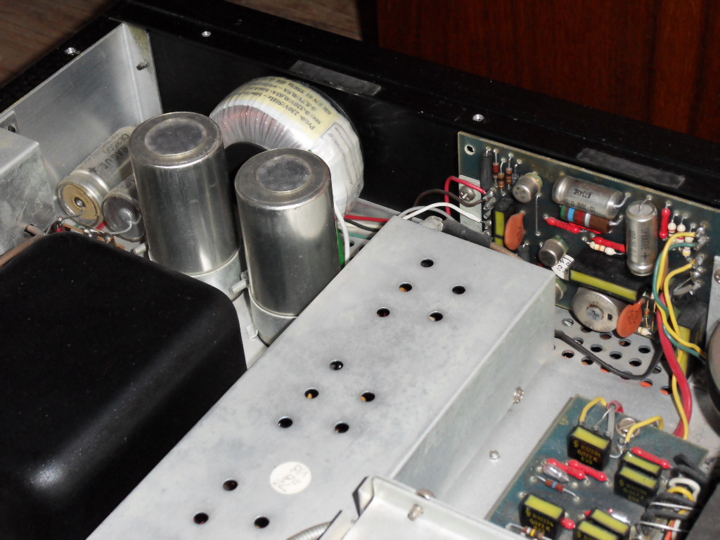

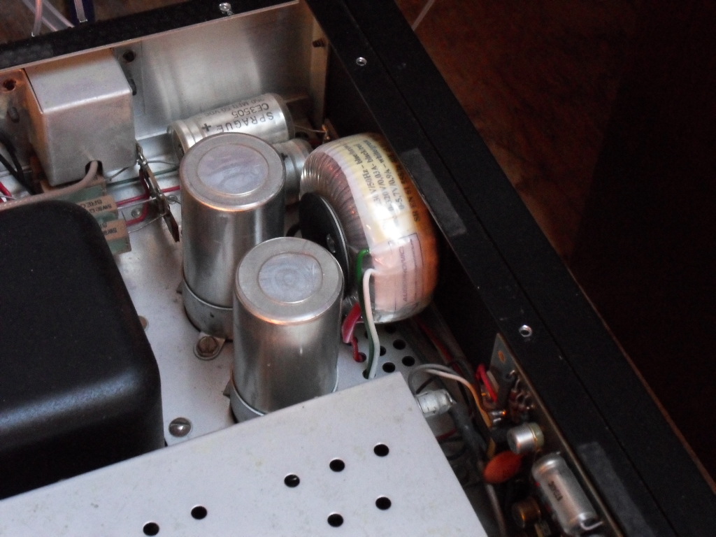

Deux photos du transfo ajouté (et spécialement fabriqué si je ne me trompe pas).
Christophe
