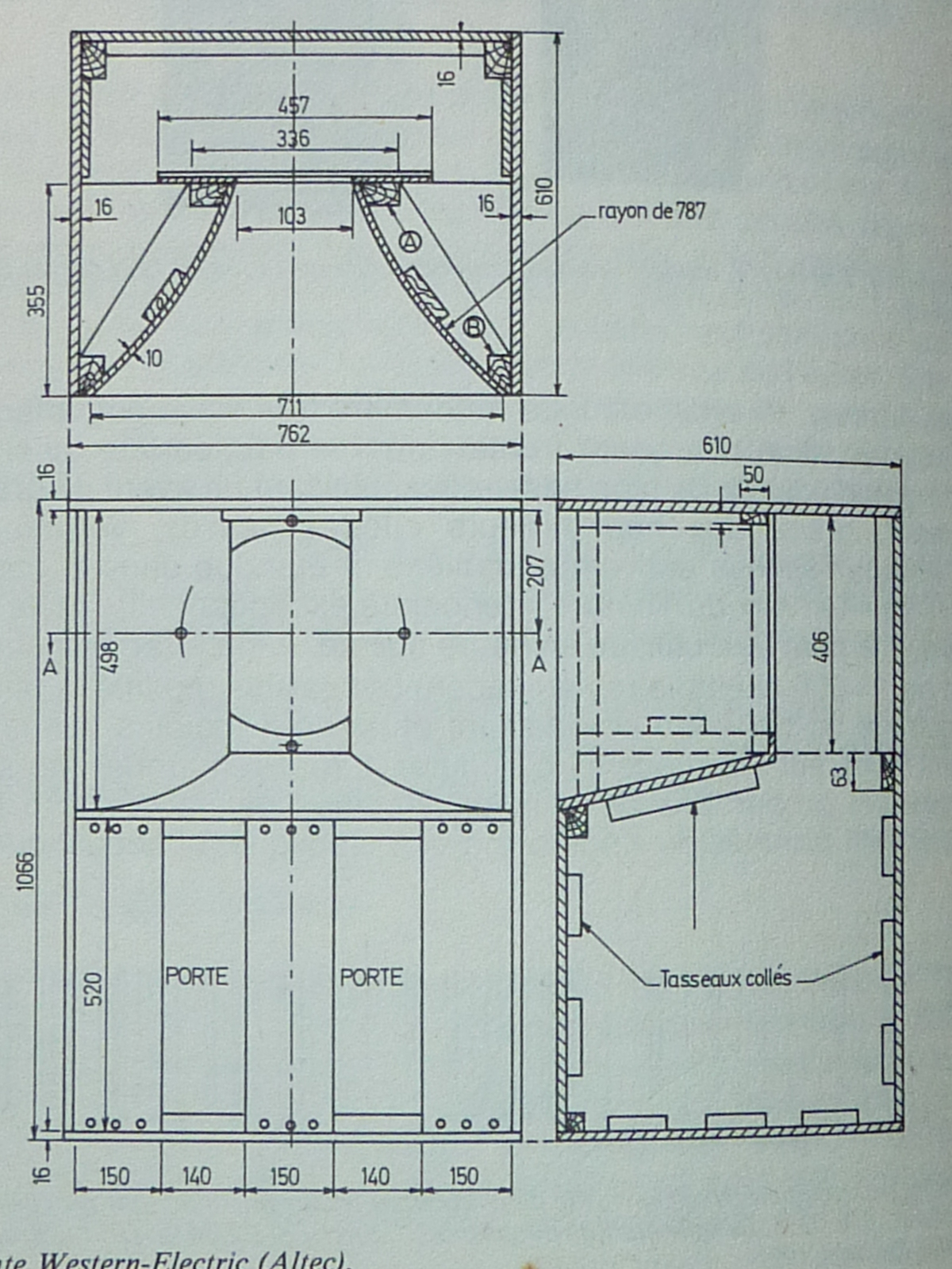

Pour Nico.. Les plans en mm de la Voix du Théatre originelle Western Electric / Altec...
Une erreur s' est glissée dans une conversion .... au centre, à l' embouchure du pavillon, il s' agit de 203 mm et non pas de 103
Ce qui est indiqué en tant que "porte" est en fait une ouverture
