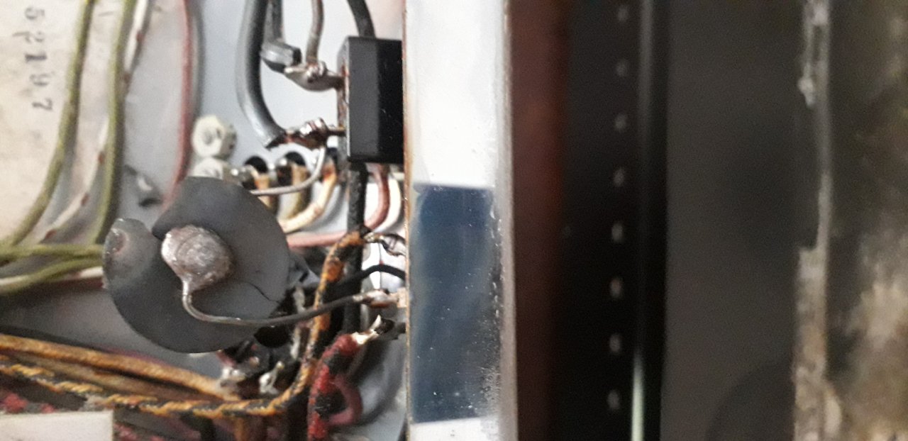

Les photos du vendeur m'avaient fait penser à l'explosion d'un condensateur 100/32 uF, c'est confirmé ça a coulé au fond et des courts circuits avaient été induits à ses bornes par la matière "éruptive". Autre observation macro la thermistance (je pense que c'est cela) s'émiette.

Ce n'est pas plutôt un genre d'éclateur de surtension, le truc à disque ?JULLION a écrit : mer. 15 juin 2022 12:47 Les photos du vendeur m'avaient fait penser à l'explosion d'un condensateur 100/32 uF, c'est confirmé ça a coulé au fond et des courts circuits avaient été induits à ses bornes par la matière "éruptive". Autre observation macro la thermistance (je pense que c'est cela) s'émiette.
