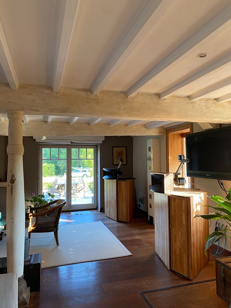

Clone Vitavox CN191
Message par EDMONTUS »
Retour à une base plus simple , plus compacte et moins envahissante , le clone Vitavox CN191 agrémenté du 2405 le tout en 16 Ohm et fitre passif 500 - 6000hz.
Promis, juré , je ne touche plus rien; sauf l'amélioration du filtre avec des composants plus hdg ... :lol:
Marc
Messages : 6072
Re: Klipschorn DIY
Belle installation que voila Marc, même pas un fil qui traine :jap: :jap:
Dommage que la Belgique soit si loin, en plus les bières belges :miam: :miam:

penfall
Messages : 466
Re: Klipschorn DIY
Message par penfall »
Superbe… Très belle installation qui doit fonctionner du tonnerre... :yes!:
Sinon… pas de souci pour visionner la téloche ?
Maxime1123
Messages : 860
Re: Klipschorn DIY
Message par Maxime1123 »
Hello Marc je préfère grandement la philosophie de l’ensemble, plus simple et surtout avec un alignement des HP plus convainquant :)
As-tu fait des essais avant d’arrêter leur position ? As-tu gagné en cohérence en revenant à de plus simples considérations ?
Personnellement je suis repassé de 3 à 2 voies, et mes deux voies désormais cohérentes sont préférables aux trois voies que j’ai obtenues en allant trop vite 😉 (la simplification a du bon)
