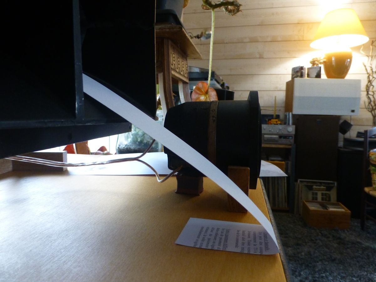

Et suite à un conseil d'un ami, j'ai surélevé mes pavillons à 8cm au dessus des caissons de grave via une potence.
Le papier sur la deuxième photo montre la prolongation de la courbure du pavillon.
Après écoute comparative entre un pavillon rehaussé et l'autre non, je trouve un gain sur la spatialisation et surtout une moindre directivité du médium.
JL

Re: Re: Altec 921 8A-100-Emilar EC 175 8-Beyma CP21 A
Bonjour JL,
J’aime bien ton système de potence, le compromis est intéressant pour qui ne découplerait pas totalement les pavillons de l’enceinte. Et au moins tu évites les effets de bord.
Je pense faire de même : maintenant que j’ai trouvé un positionnement des 802+811 totalement satisfaisant je me permets de t’emprunter l’idée. On est bien d’accord, la potence est en équilibre n’est-ce pas ?
(Mais sur des VOT à voir si la physique me permet une inclinaison vers le bas / les oreilles de l’auditeur satisfait)

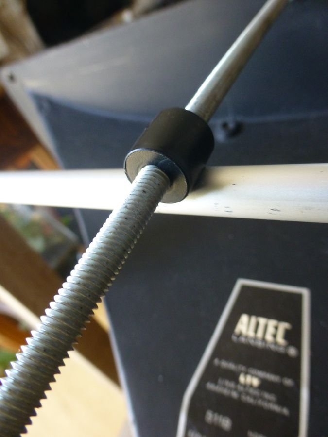

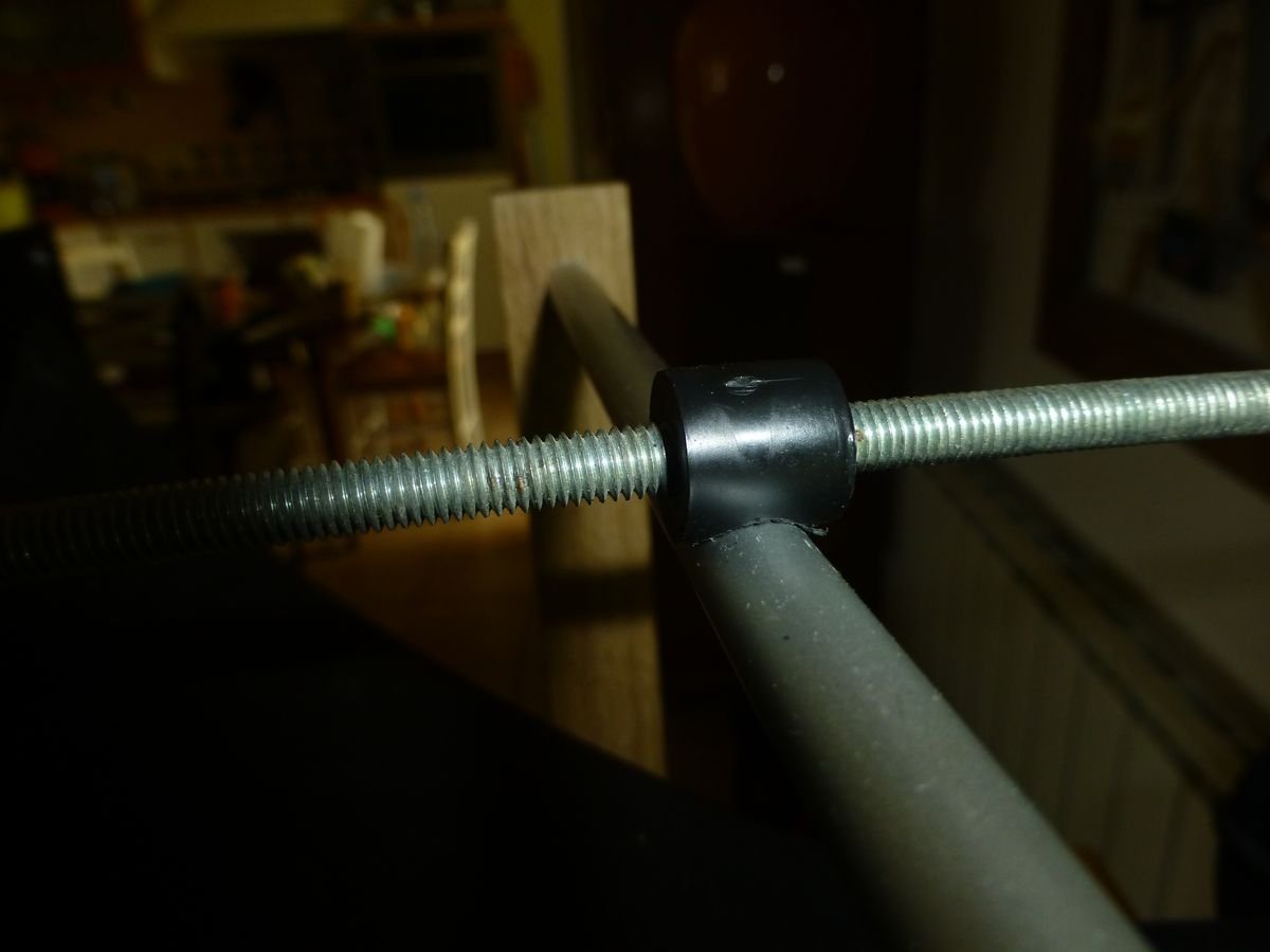

Pour info le tube de la potence, c'est plutôt un portique d'ailleurs, est traversé par une vis et serré à chaque bout par écrou borgne.
Mais si il ne bougeait pas d'avant en arrière, le moindre choc le fait tourner sur son point d'équilibre.
Cet AM, j'ai donc amélioré la tenu des pavillons en mettant une pièce plastique, des entretoises venant d'une Thorens qui font 6mm interne comme la vis, que j'ai limé avec une queue de rat pour faire un demis rond dans le plastique pour qu'il soit stable sur le tube.
Le pavillon ne bouge plus du tout en rotation et tu peux augmenter la pente du pavillon vers l'avant sans que ça bouge, moins de risque de glissade.
L'embouchure des pavillons est à 80mm du caisson.
En plus, les vibrations du caisson sont toujours très peu transmises au pavillon avec ce système.
Et bien sur que tu peux copier l'idée, avec plaisir, c'est fait pour ça le DIY.
JL

Maxime1123 a écrit : dim. 28 mars 2021 15:27 J’aime bien ton système de potence, le compromis est intéressant pour qui ne découplerait pas totalement les pavillons de l’enceinte.
hoplat a écrit : dim. 28 mars 2021 16:41Le pavillon ne bouge plus du tout en rotation et tu peux augmenter la pente du pavillon vers l'avant sans que ça bouge, moins de risque de glissade.la potence est en équilibre n’est-ce pas ?
Je salue ta démarche Jean-Luc car tu as compris que le découplage des éléments entre eux est beaucoup plus important que l'on imagine dans le résultat final.
Comme tu le sais, pour avoir expérimenté la chose il y a un certain nombre de décennies et pour avoir essayé une foule de méthodes de découplage, il me semble que la solution que tu as retenue ne peut que dévorer la capacité dynamique de la compression, et tout ce qui en découle càd définition et image sonore .
La tige filetée ploie comme une canne à pêche et tu n' as qu' un point référent instable .... ce n' est pas bon du tout Jean-Luc
Il aurait été préférable d' isoler le plus possible le caisson de grave, avec une plaque de granit épaisse sur le dessus par exemple, pour éviter que les vibrations ne remontent ....
Mais dans tous les cas il faut que les chambres de compression soient installées sur quelque chose de dense et stable
