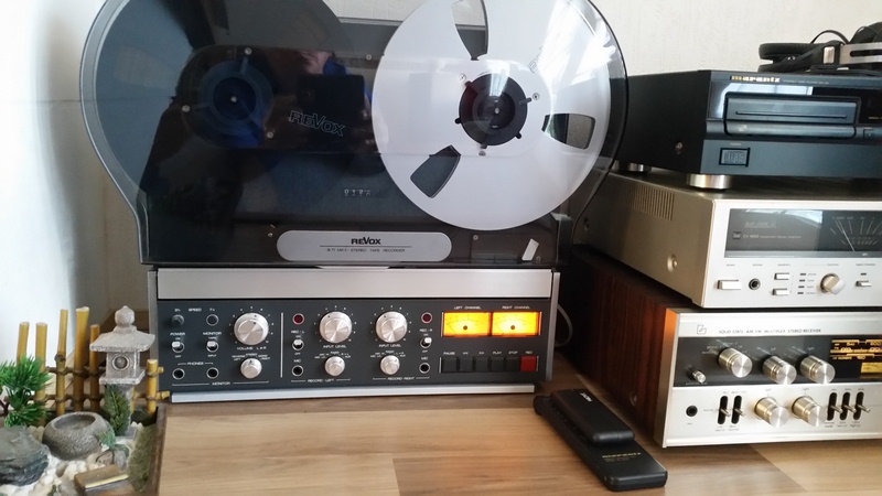

Chose promise...
20161022_102233 (Copier).jpg (123.2 Kio) Vu 21543 fois
Extérieurement, pratiquement mint.

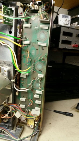

En revanche, les divers commutateurs sont pourris de faux contacts, donc, démontage.
Face avant déposée:
20161021_182540 (Copier).jpg (111.01 Kio) Vu 21543 fois
Cartes filles déposées:
20161021_182850 (Copier).jpg (106.97 Kio) Vu 21543 fois
Carte commutateurs/potentiomètres déposée:
20161022_073328 (Copier).jpg (136.17 Kio) Vu 21543 fois
Nettoyage des commutateurs. Ils sont ici remontés après passage à la bombe KF:
20161022_073320 (Copier).jpg (126.83 Kio) Vu 21543 fois
Remontage du tout, et essais.
