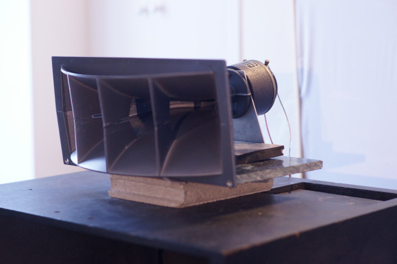

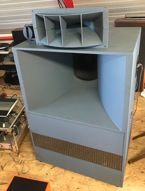

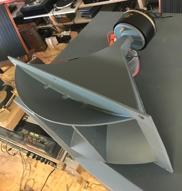

Bon, même si je ne vais pas les utiliser dans leur configuration d’origine, j’ai trouvé intéressant, maintenant que les pavillons sont sablés et repeints de les remonter comme à l’origine pour les tester ainsi:
Altec 816-8A
Altec 807-8A sur pavillon H-811
Filtre Altec N801-8A
Voici d’abord quelques photos:

J'ai hésité à poser la question ici mais je me dis que la réponse peut en intéresser d'autres : quelle référence de gris as-tu utilisé pour la peinture des pavillons et ébénisteries ?

c'est vrai qu'avec ce gris on les dirait tout droit sorti d'un ciné

Maxime1123 a écrit : lun. 16 nov. 2020 10:54 J'ai hésité à poser la question ici mais je me dis que la réponse peut en intéresser d'autres : quelle référence de gris as-tu utilisé pour la peinture des pavillons et ébénisteries ?
Bonjour, on en parle page 2, il s’agit d’un gris/bleu RAL 7031

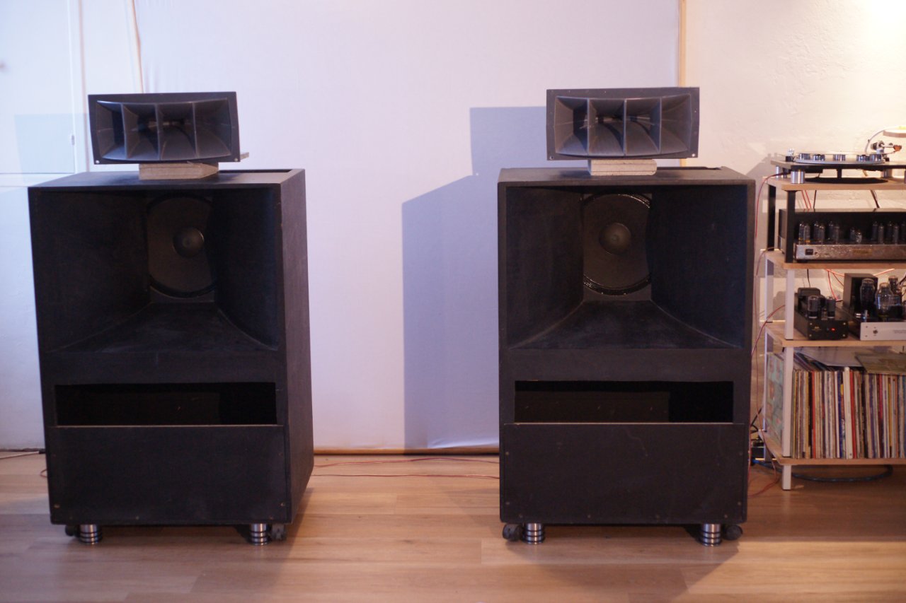

Message par Maxime1123 »

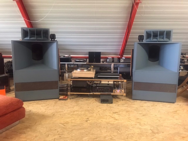

Voici donc les A7 récupérées et en service. Je ne m'étendrai pas à leur sujet, leur configuration étant somme-toute basique ; et le plaisir qui en découle est, ce malgré l'apparente austérité de l'ensemble, au prix de pas mal d'essais : toucher aux réglages, faire varier la taille de l'évent, déplacer les pavillons, les pincer ou non, rapprocher les caisses, les écarter, les décoller du sol, du mur (le placement de la photo a évolué) et rebelotte, bref, ça s'utilise comme une enceinte bluetooth, nipunimoins :tinostar: .
Je remarque d'ailleurs que le positionnement de mes pavillons diffère grandement de celles de petitloup, mes oreilles me joueraient-elles des tours ou est-ce possible ?
Elles sont donc équipées de la façon suivante :
- compressions 802-8D avec membranes d'origine (Symbiotik)
- pavillon 511B

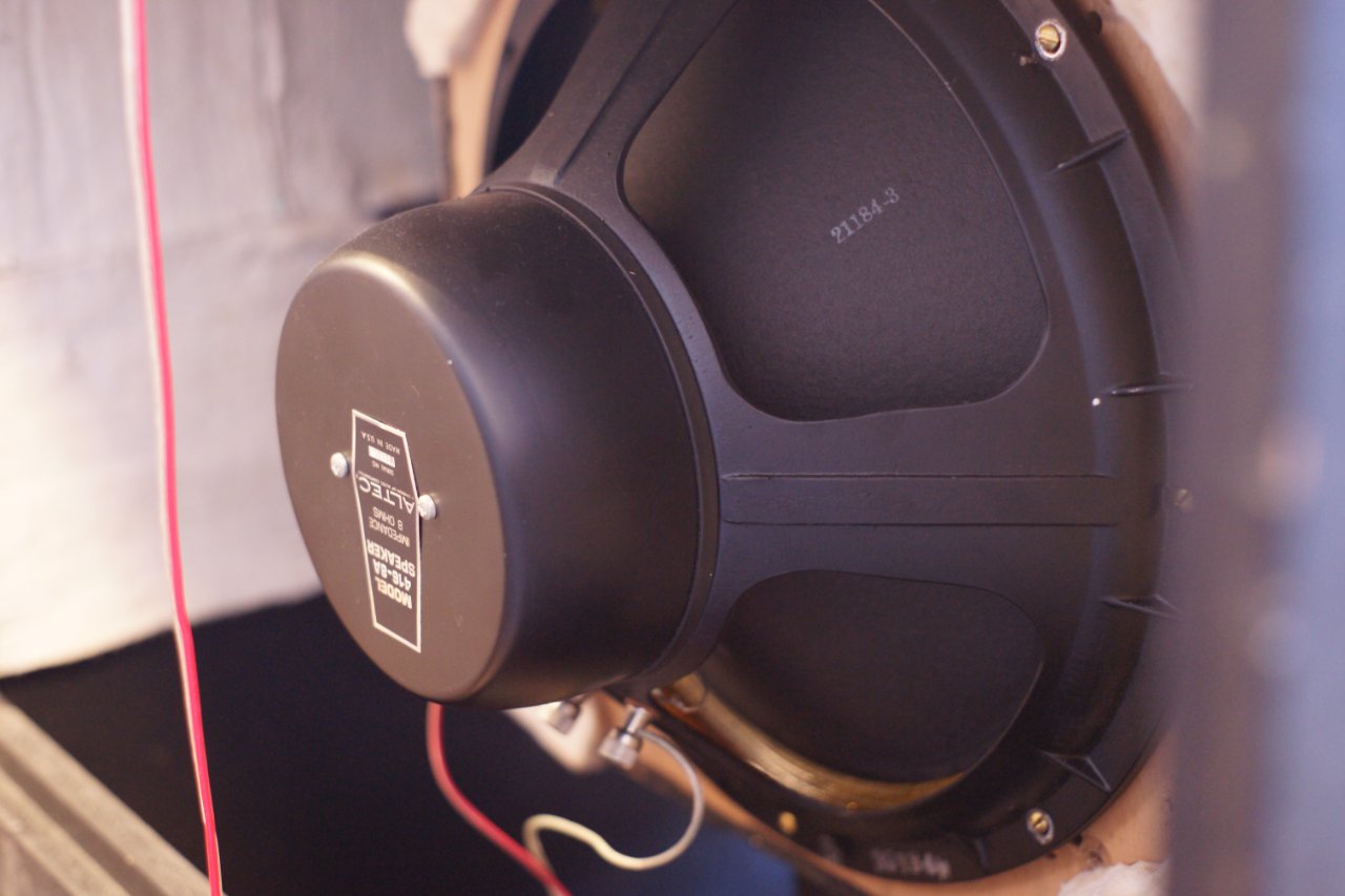

- grave 416-8A. Appairés, avec membranes d'origine (aire 70's je suppose) et dans un état irréprochable. Les cabinets sont renforcés dans la même veine que ceux de petitloup (tasseaux au dos et fond ; il y a aussi un renfort dans le pavillon, de chaque côté)
C'est donc du tout 8 ohms.

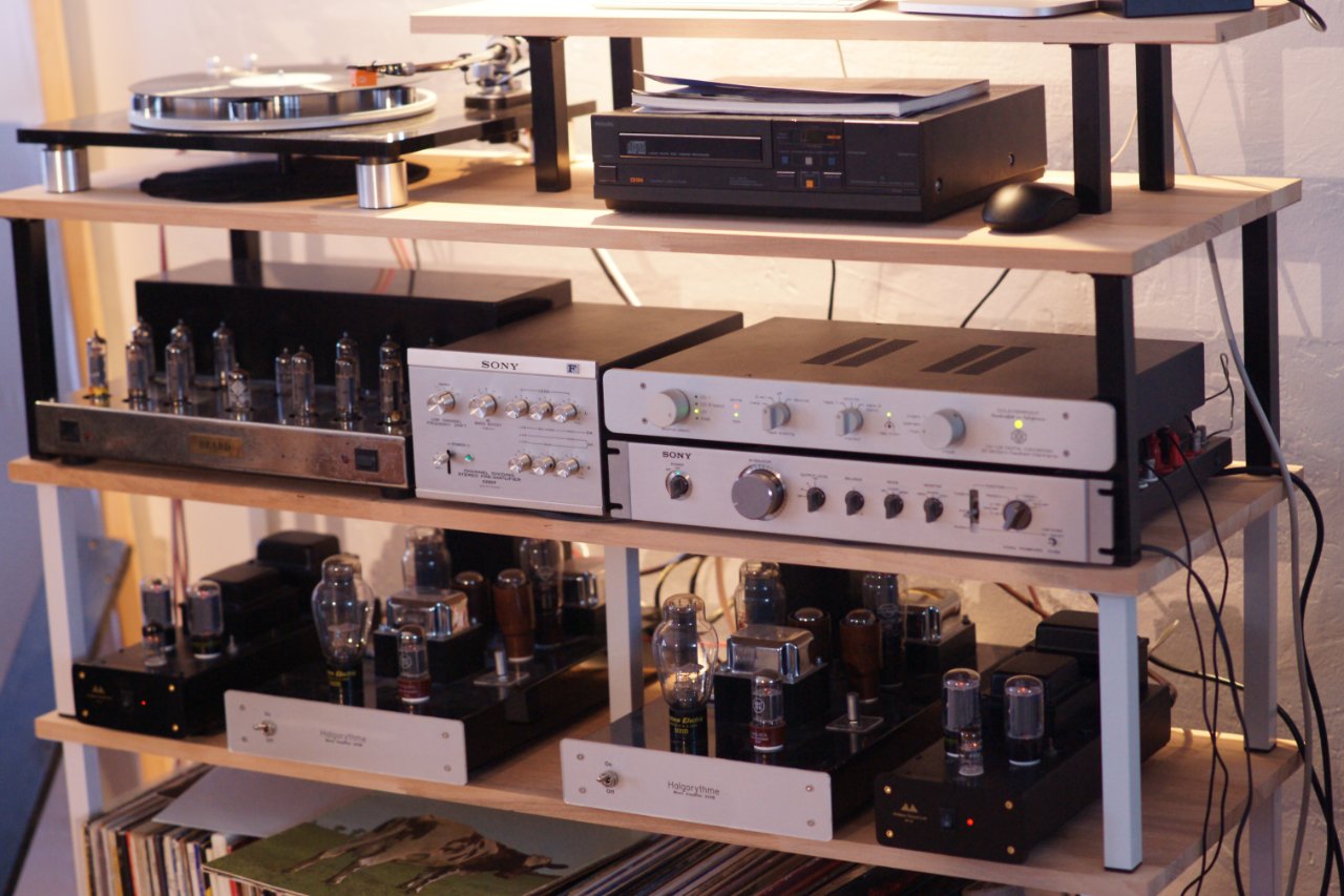

Elles sont alimentées par l'équipement suivant en actif et pour l'instant en deux voies. Inutile de développer mon plaisir ni critiquer l'écoute , juste :casque: profiter et peaufiner beaucoup.
J'attends du CP de bouleau pour remplacer le MDF de l'évent (je n'aime pas ce matériau) et le MDF de la trappe d'accès au 416 (je n'aime vraiment pas ce matériau). Au delà de ça, c’est surtout que la plaque de l’évent et de l’arrière sont deux éléments entrant en forte vibration et donc en forte résonance, durant l’écoute, leur matériaux me semble donc essentiel. L’expérience des Scala m’a appris que 1.8cm de bouleau dans un élément grave prévu pour vibrer, ce n’était pas totalement du hasard, et toute tentative de rigidification ou de doublage s’est soldé par une déception. Donc si les VOT comme les SCALA sont majoritairement en CP de bouleau, autant s’assurer qu’elles y restent. Suivra la rénovation esthétique et les ailettes.

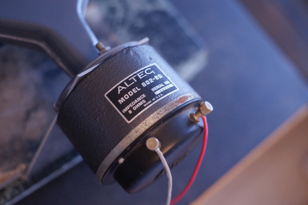

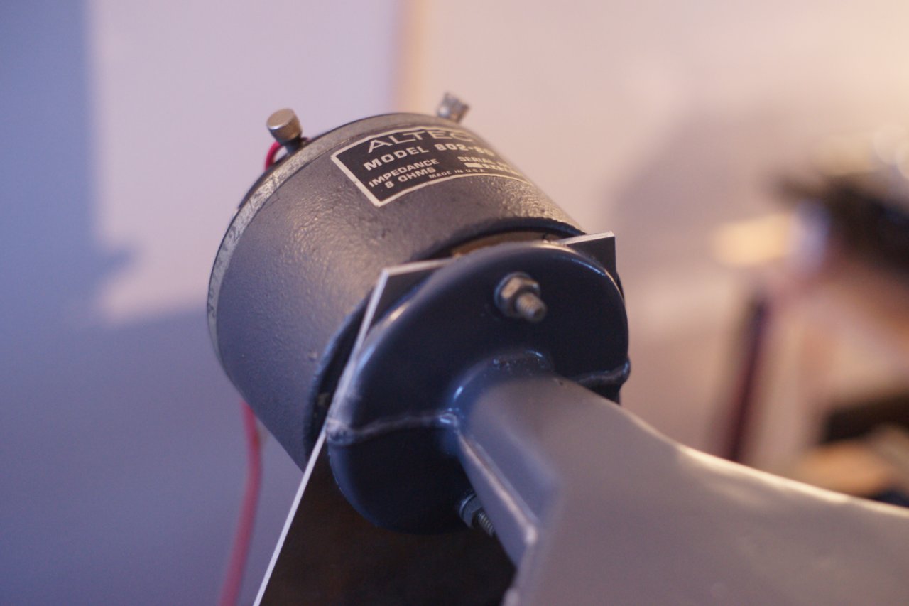

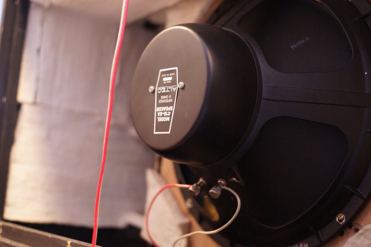

Ps : et si j’ai bien compris, en actif, le positif est sur la borne 2 de la 802 et 1 du 416 ?
[/quote]
Bonjour et joyeuses fêtes à tous !
J'ai récupéré une paire de vot moi aussi il y'a deux semaines :genial: mais je vous ferais une petite présentation plus tard car elles sont assez raccord avec celles présentées ici même., avec des 416 8b, 802 8g et jbl 2405 et sur mon schéma de filtrage la phase est inversé pour le médium donc identique aux tiennes si ta borne 2 est le négatif ?
Le sujet de mise en phase en général à déjà du être expliqué des dizaines de fois mais si quelqu'un a un lien pour une explication sommaire j'avoues que ces histoires d'inversion de phase me laisse perplexe...
Si je pouvais finir l'année en ayant compris la phase ça serait vachement cool !!
Maxime1123
Messages : 860
Re: Altec Vott A7
Félicitation pour cette acquisition :) Tu trouveras un article assez complet ici http://petoindominique.fr/php/phase.php
Je ne saurai te répondre, mais j’ai en tête et à la lecture de ce fil notamment qu’en filtrage passif d’origine les borniers marqués 2 sont à utiliser sur le +. D’ailleurs les membranes des compressions ont souvent ce marquage « + » et il est relié au 2. En actif je comprends des posts ici présents que le boomer doit voir le + relié au 1. Mais n’étant pas certain d’avoir correctement interprété...

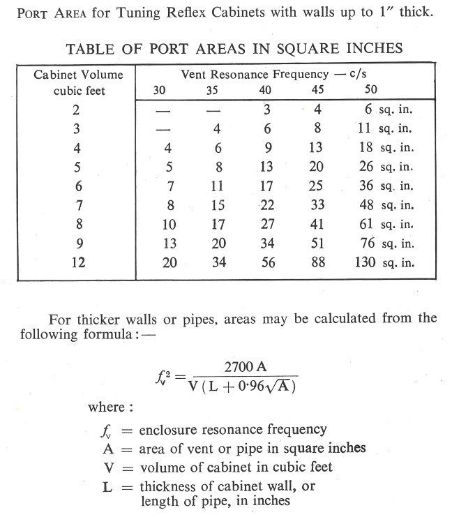

Maxime, si tu veux peaufiner l'event, mesure les paramètres TS de tes 416-8A pour obtenir leur fréquence de résonance. Tu pourras ainsi essayer la formule qui suit, tirée du livre Loudspeakers de Briggs.
calcul port BRIGGS.jpg (105.89 Kio) Vu 15925 fois
