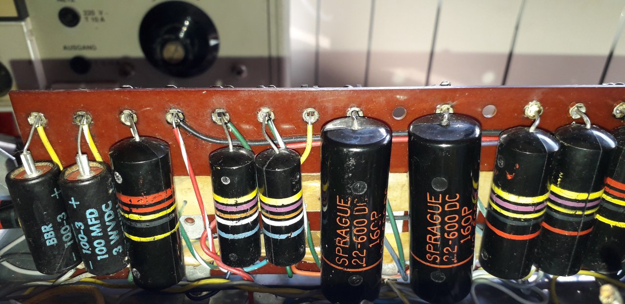

Inspecteur quand vous dites de ne pas utiliser des composants "du commerce" qu'est ce que cela veut dire? par exemple j'ai repéré des chimiques chez JJ pour l'alimentation les deux 250uF 250V et un 100+100 500V et un 32+32 500V en lieu et place des deux 100+30 . Qu'en pensez vous? au point de vue implantation ça semble convenir.

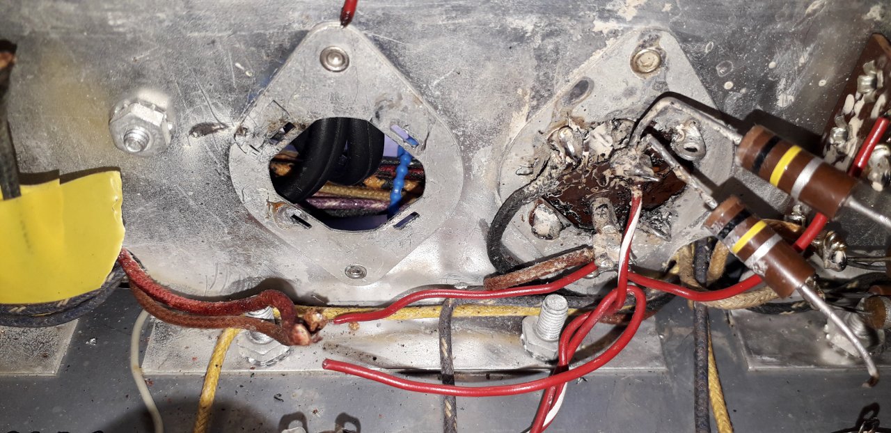

Pour les traces des effluents du chimique qui a coulé, elles disparaissent facilement témoins les photos que je mets ensuite. Je ne pense pas que ce soit acide.
Pour l'alimentation j'ai un variac qui permettra provisoirement l'alimentation. Si je conserve cet exemplaire, je me procurerai un transfo.
Mon avis , pure supposition, pour ce mc240 c'est qu'il a été remisé longtemps sans servir. Le vendeur a, imprudemment mis des tubes comme il le dit pour essayer (il donne la liste qui est bizarre et précise qu'ils ne font pas partie de la vente) et a mis le contact, fumée qui se dégage, arrêt de l'essai. Le chimique qui avait coulé avait mis en contact ses sorties positives entr'elles et la masse ....court circuit. Je ne pense pas que le chimique ait explosé, car il a conservé sa forme normale. Sur le Hitone que j'ai réparé, un chimique avait explosé, c'était autre chose :pt1cable:

Sur la première photo j'ai démonté le 100+30 à gauche, à droite encore en place, le "responsable" de la fumée.
Un coup d'éponge sur le fond et hop, plus aucune trace. Idem pour le début de la ligne des condensateurs.
J'attends l'avis de l' "inspecteur" et d'autres bien sur pour le choix des JJ avant de passer commande des chimiques.
