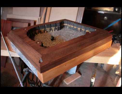

:hello: à tous,
Photo 011.jpg (37.77 Kio) Vu 2665 fois
:cow:

valere a écrit ::hello: à tous,
Ça prend une belle tournure. :yes!:

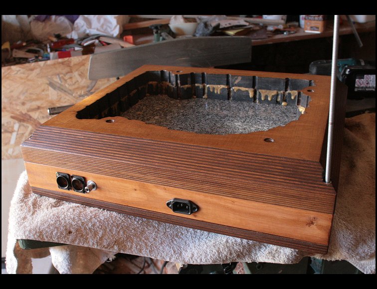

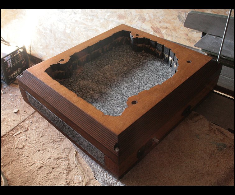

Message par valere »
:hello: à tous, ça avance ! C'est lourd !
Photo 025.jpg (90.06 Kio) Vu 2558 fois
Photo 028.jpg (107.68 Kio) Vu 2558 fois
Photo 020.jpg (85.49 Kio) Vu 2558 fois
Photo 018.jpg (104.47 Kio) Vu 2558 fois
:cow:
EMT938
Messages : 1272
Re: Socle Thorens TD124
Message par EMT938 »
C'est sérieux! :yes!:
