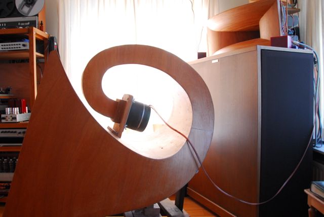

Message par carolus »
WE66A en "fait maison"
WE66A fait maison.jpg (35.91 Kio) Vu 3753 fois
Berurier a écrit :.... savoir si une réalisation de qualité ..... est possible pour un particulier.
Il y a quand même pas mal de parties compliquées, des contraintes (utilisation de métal au moins pour le premier tiers) importantes ... etc
Pour info, il est bien possible de construire un pav. bas/médium en (100%) "fait maison".
Je donne un exemple d'une réalisation (4 unités) WE66A ... construit avant le monde du "WWW" ... (sur base de l'article de JH, livre HP).
Indispensable: lecture du plan de base,controle cotes/mesures, corrections ..... et bonne habilité manuelle trav. du bois ...
Une note (musicale), un pav bas/médium (en symbiose avec les autres HP) ouvre une tout autre scène musicale ....
