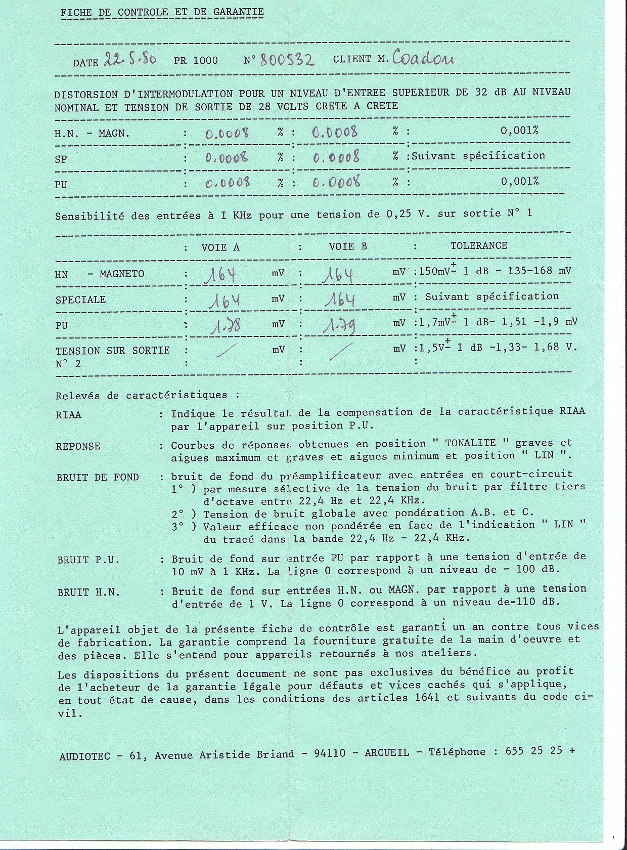

En ce qui concerne mon propre ampli , le A802,ce sont les dux voies en services à la puissance nominale de 70 W sur 8 ohms.
Je joins la fiche de mesure de celui-ci ainsi que celle relative au préampli qui peut lui être associé :
Modifié en dernier par coadecm le mer. 17 avr. 2019 11:31, modifié 1 fois.

Crotte, j'ai choppé un torticolis ! :D
coadecm
Messages : 948
Re: Audiotec PA800D
Message par coadecm »
Pour éviter la position du poirier,j'ai remis à l'endroit !
Ci-dessous les caractéristiques garanties pour le PA800D :

Merci.
Oui, c'était à l'époque (fin des années 70 début des années 80) la mode de celui qui afficherait le plus de 0 après la virgule concernant les taux de distorsion... que ça soit par harmoniques (quelles harmoniques ?) ou par intermodulation. La contre réaction arrangeait tout...
Hélas, quelques recherches qui d'ailleurs ont débuté à la fin des années 70, allaient démontrer que 0,00000000000001 % de taux de "distorsion" n'avait quasiment aucun rapport avec la musicalité d'une électronique.
Maintenant, je ne conteste pas ces chiffres... mais pour moi, ils ne signifient pas grand-chose.
