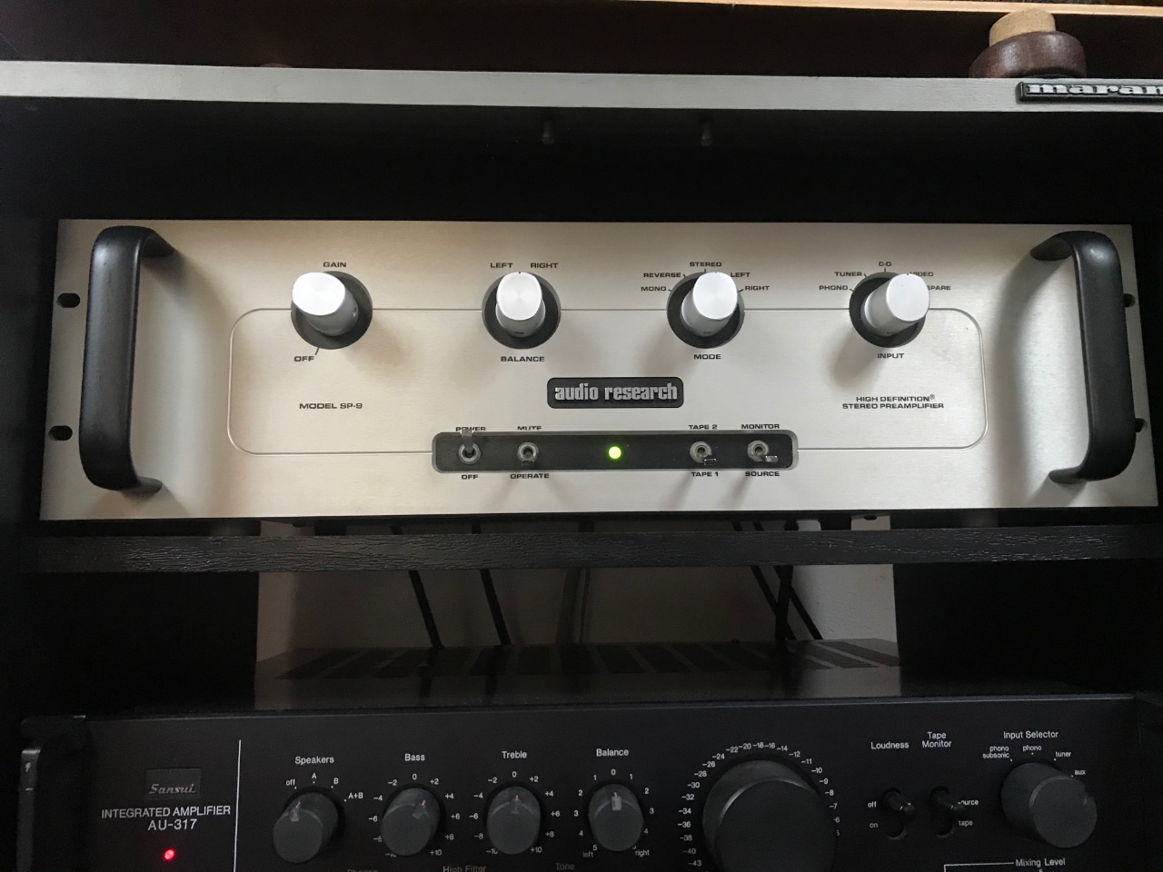

Petit test du sp9...

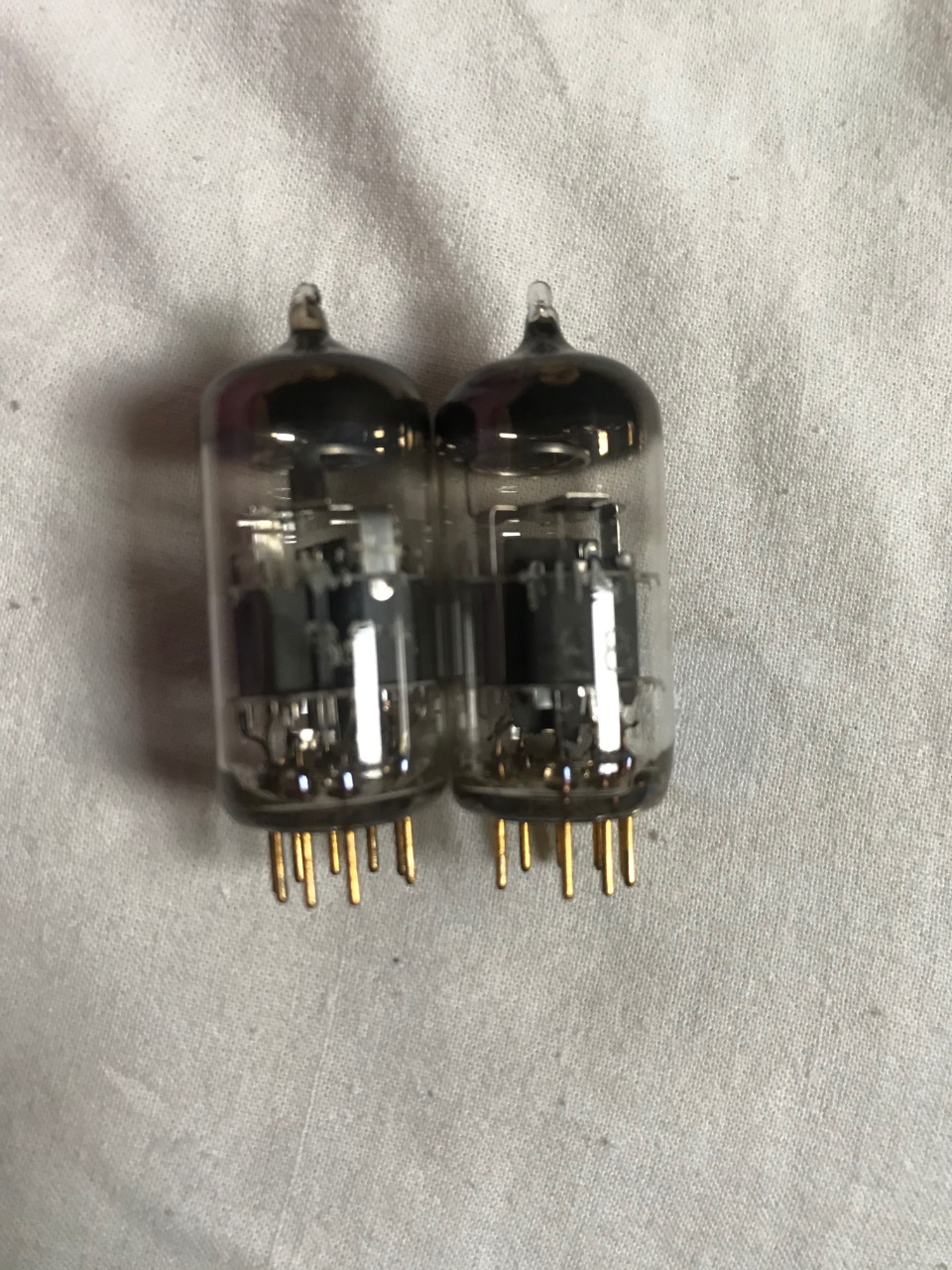

Comme je n’avais reçu aucune réponse ni information sur l’usure des tubes installés (apparement Des miniwatt Avec pins dorées, mais l’on distingue « e88cc« ... les inscriptions étant un peu effacées à cause des amortisseurs en caoutchouc que j’ai enlevés).
L’on voit clairement que ce n’est pas le même tube. Donc déjà il n’y avait pas les bonnes lampes, même si les références installées sont bonnes en soi...
J’ai mis mes Philips ecc88 RTC normalement NOS provenance TSM. Au début j’ai failli pleurer 😂 tellement c’était cruellement crispé et froid. Je me suis dit qu’on allait attendre quelques heures...
Au bout d’une déjà c’est le jour et la nuit. Mon système fait un bon bon! 😄
J’utilise un modeste 317 recapé dans sa partie ampli. C’est pas la panacée mis c’est franchement pas mal. On retrouve la vie et ce naturel qui manque à pas mal d’électroniques. Il est content !

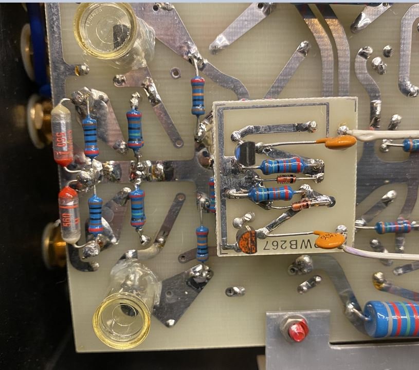

Le point à retenir avec le SP9 préampli hybride tube/transistor, c'est la nécessité de le laisser chauffer avant d'effectuer toute écoute sérieuse. Sinon tu risqueras de te faire une très mauvaise idée de ses propres qualités.
D'ailleurs pour accélérer le processus de chauffe Audio Research a mis les transistors du SP9 sous cloche afin que l'air emprisonné chauffe rapidement et atteint une température constante comme ceux présentés dans la photo.

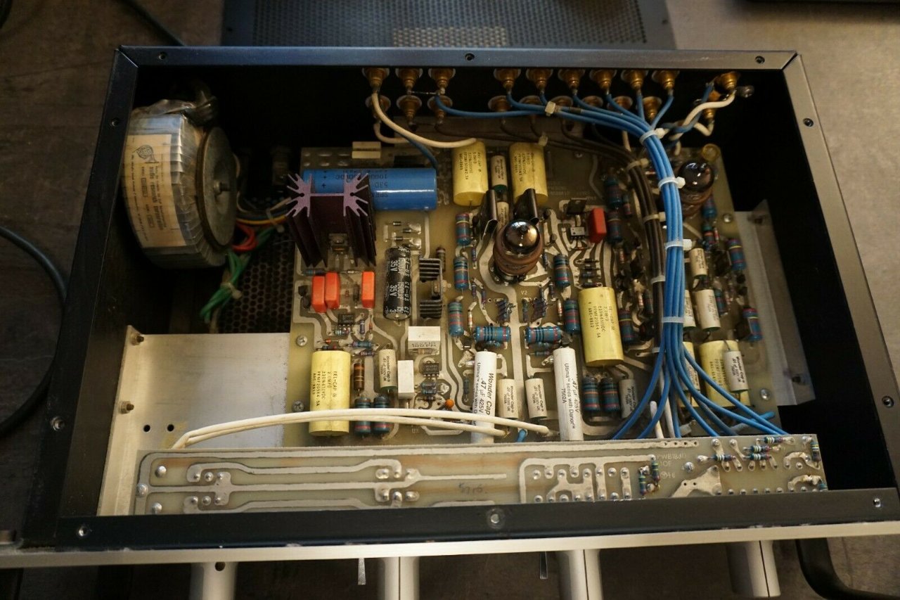

Je vois deux condensateurs qui ne m'apparaissent pas être d’origine: le gros Sprague bleu en haut et le petit axial de 1500uf /35v...
Merci Marcel, je ne savais pas. Ne risquent-ils pas de manquer de ventilation et de refroidissement du coup? Leur durée de vie n’est-elle pas non plus conditionnée par la température ?
