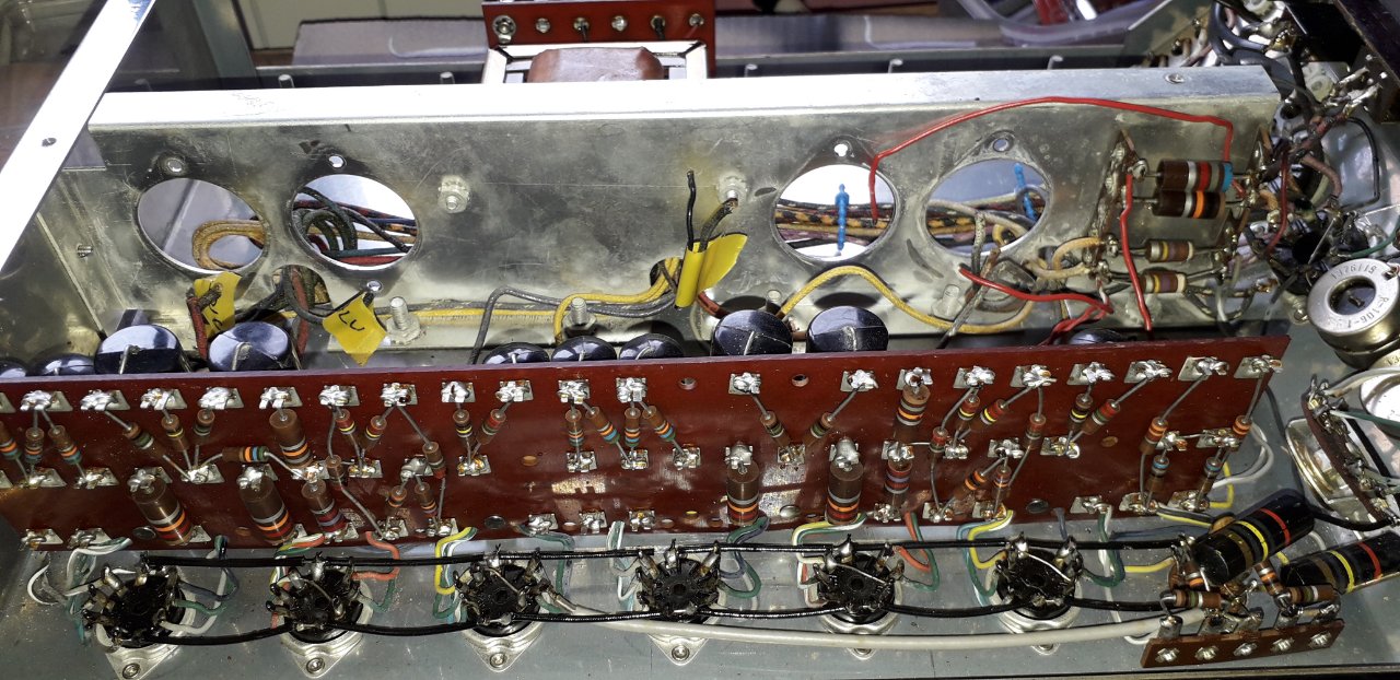

En ce qui concerne la thermistance, j'ai lu qu'elle se dégrade seule dans le temps, il va falloir trouver sa remplaçante, celle là conviendrait elle?
https://www.mouser.fr/ProductDetail/527-CL190
il n'y a pas de valeur sur le schéma du MC240 ?
Pour les doubles condo, peut être ici :
https://www.die-wuestens.de/
J'en ai déjà trouvé sur ce site suite conseil de Pedro (UNIC)
"Je pompe donc je suis"

La thermistance est 79 ohm 25°C
Le site pour les condensateurs je connais, merci.
J'ai enlevé les 4 gros chimiques après avoir fait photos et schémas...

Je vous recommande la plus grande prudence car il y a quand même 450V DC dans cet appareil , vous ne serez pas de trop pour prendre toutes les précautions nécessaires vu les tensions qui se baladent :autralia:
Perso je ne conseillerai qu'un seul modèle de condensateurs " les Authenticap " rien d'autre.

Je viens de passer commandes pour les chimiques, diode thermistance... je vais me pencher un peu sur l'esthétique du bloc. A suivre ...

Prêt à recevoir les colliers fixation chimiques
Début du toilettage
Début du toilettage

Au fait quelle stratégie vas-tu prendre pour le restaurer? 100% d'origine? Au plus proche de l'origine sans te ruiner? Valeur identique mais technologie actuelle (et pas trop cher) ? Prendre une nouvelle hypothèque et mettre des Duelund, V-Cap, Audio Note partout ?
