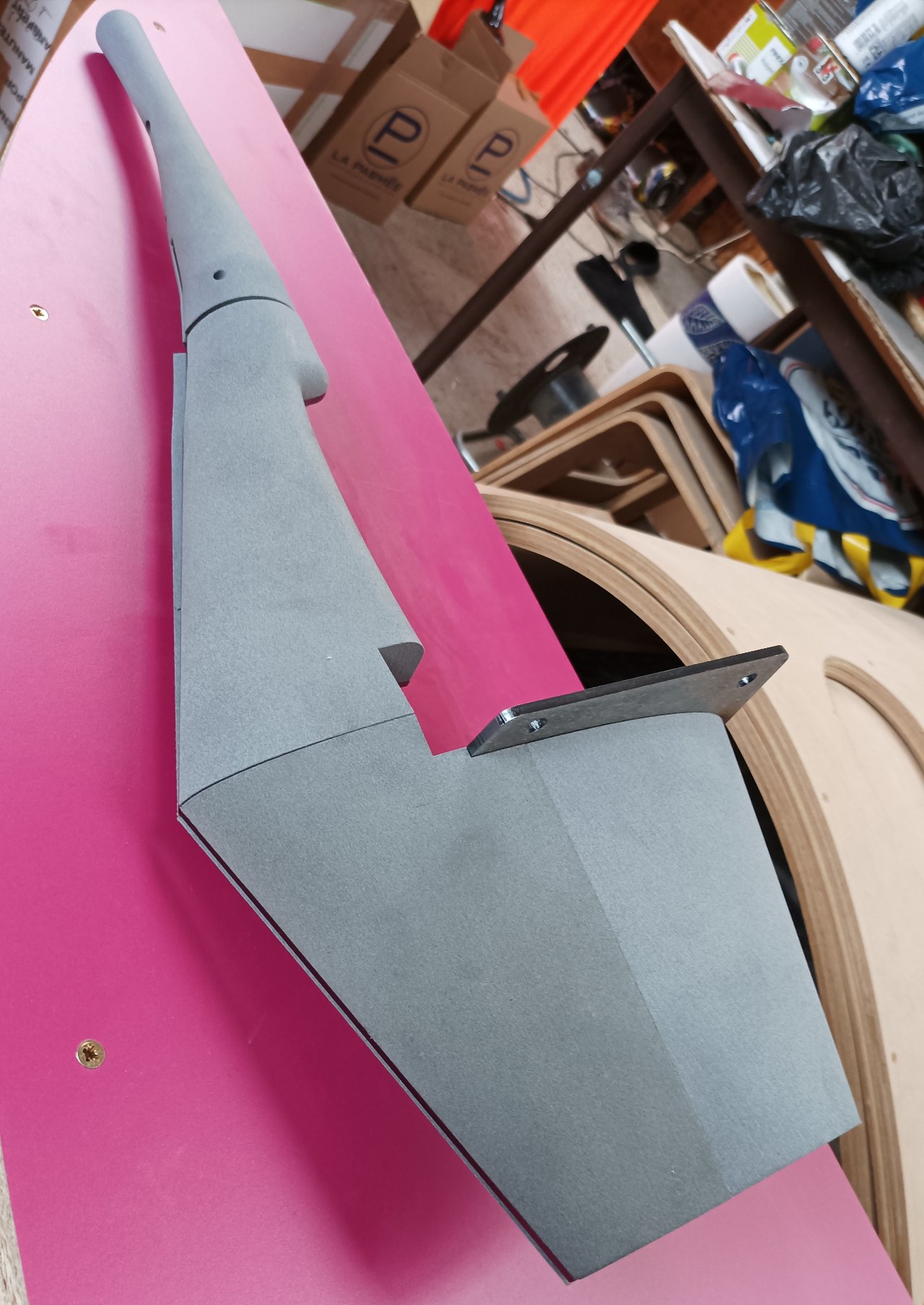

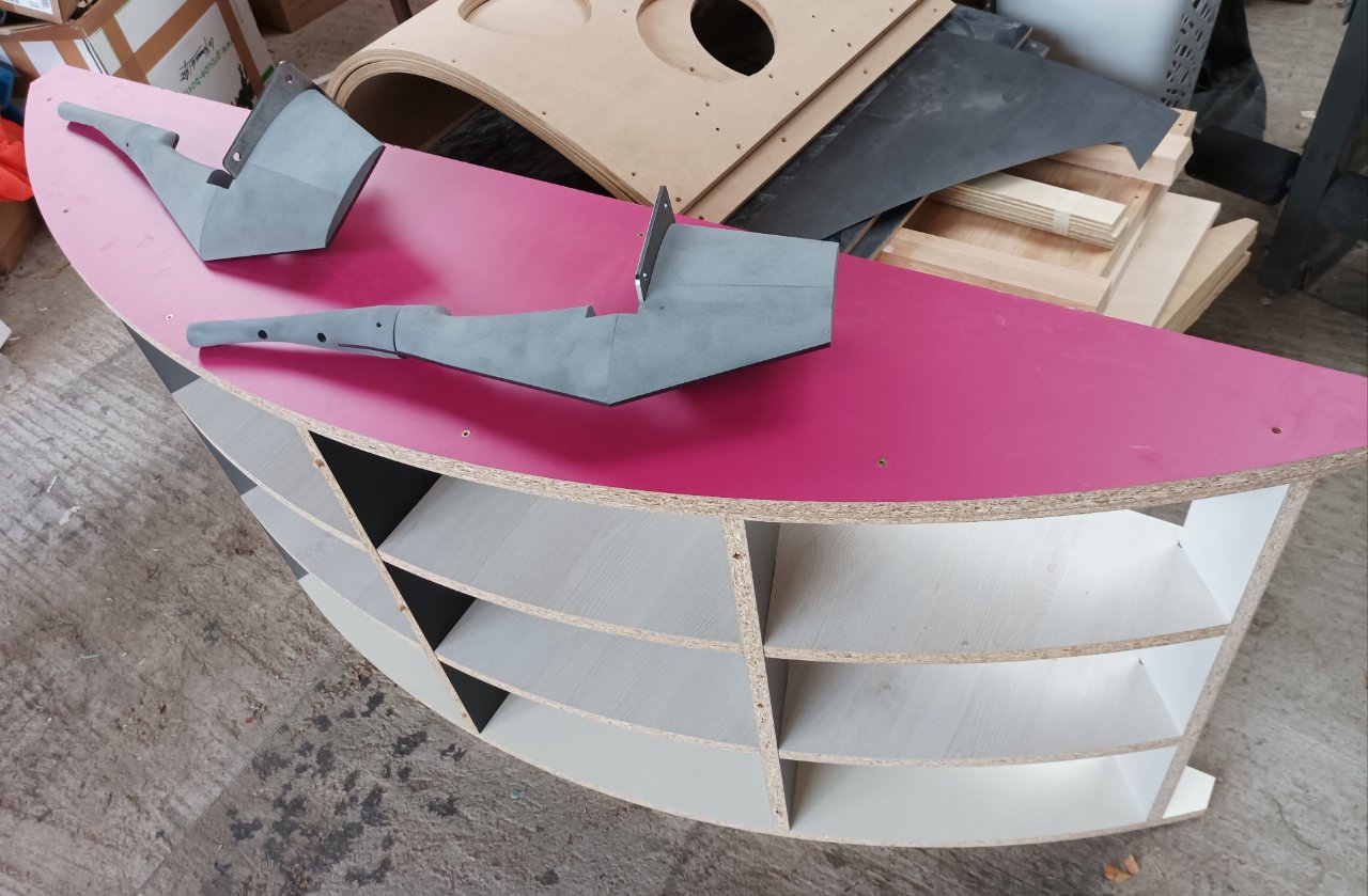

Après un certain temps dû à une volonté de contenir les coûts sans exiger de délai auprès de mon ami menuisier, me voici de retour avec d'excellentes nouvelles

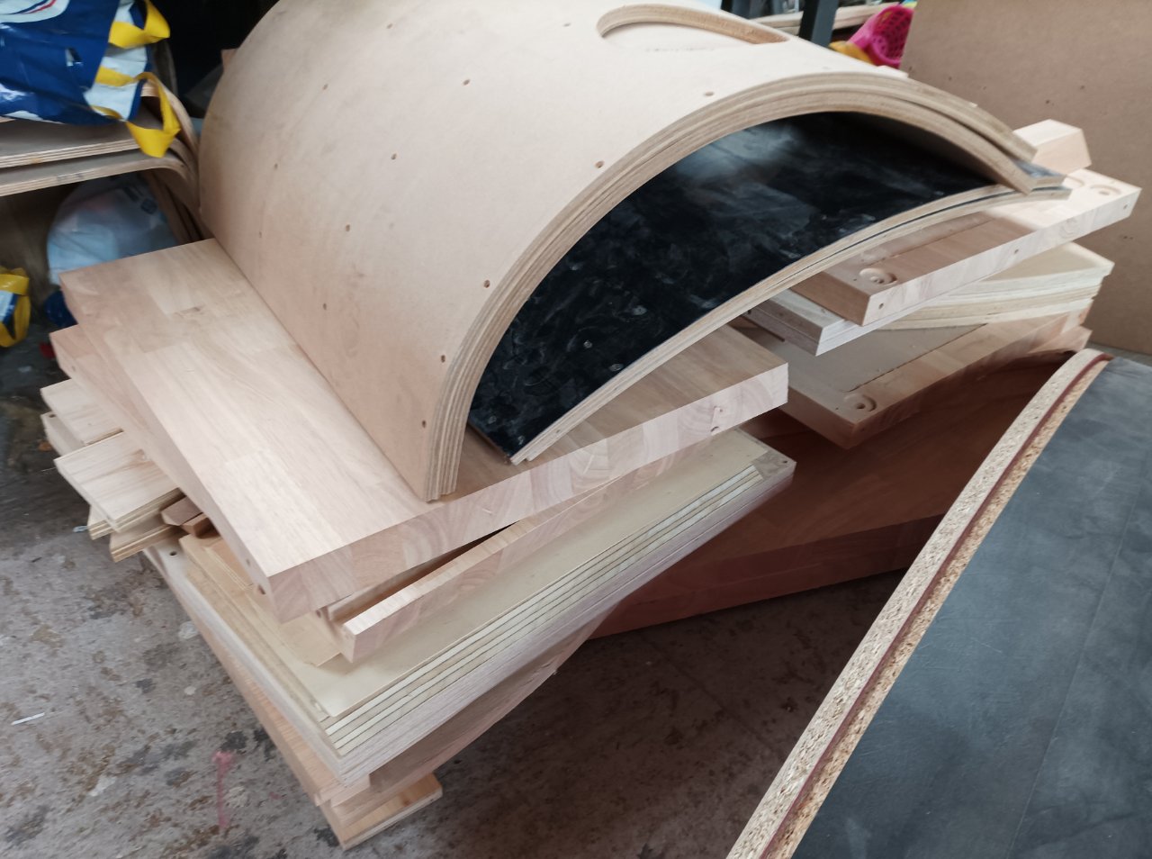

Quasiment l'ensemble des pièces sont réalisées, notamment les différents panneaux incurvés qui ont nécessité la réalisation de 3 moules de formage.
Bref, quasiment 100 heures de boulot!!! (Sans compter les nombreuses heures en amont)

Très impressionnant !
J'aime beaucoup la finition de la jambe du pavillon en gris.

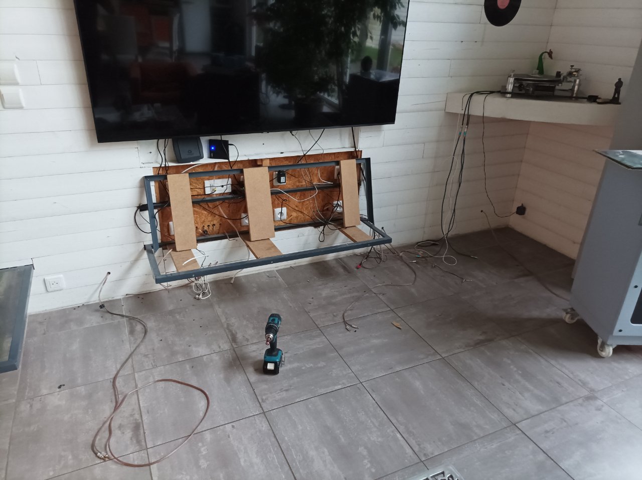

Ce WE, j'ai commencé par préparer la place. Pas une mince affaire!!!

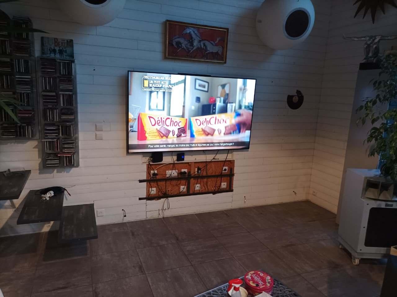

As tu de la place pour modifier les deux dernières marche de l'escalier, pour en faire un quart tournant?
A la place de l'écran, je verrais bien ton étagère murale, ou une autre plus large, au dessus du Paragon, pour y remettre les électroniques.
Pour l'écran, je suis sur que tu trouverais une solution, pour qu'il soit utilisable à la même place, un support au plafond par exemple

Pour l'escalier, je ne peux pas le modifier mais ça ne gene pas (j'avais les onken au même endroit et je m'étais habitué
Pour la télé, elle reste là et se retrouve à 10cm au dessus.
Pour les électroniques, ce sont les audioresearch qui sont dans un rack et se retrouvent sous l'escalier.
J'aimerais ne rien avoir à poser sur le Paragon
