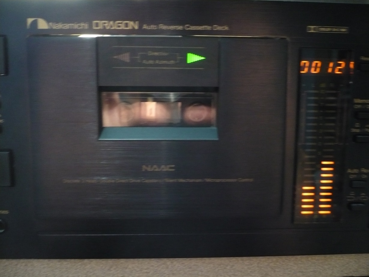

Bah en attendant , il tourne le pépère :bargraph:

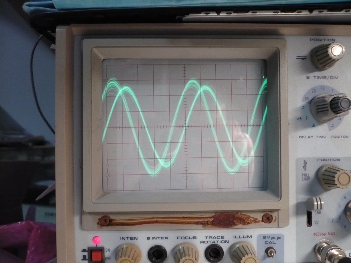

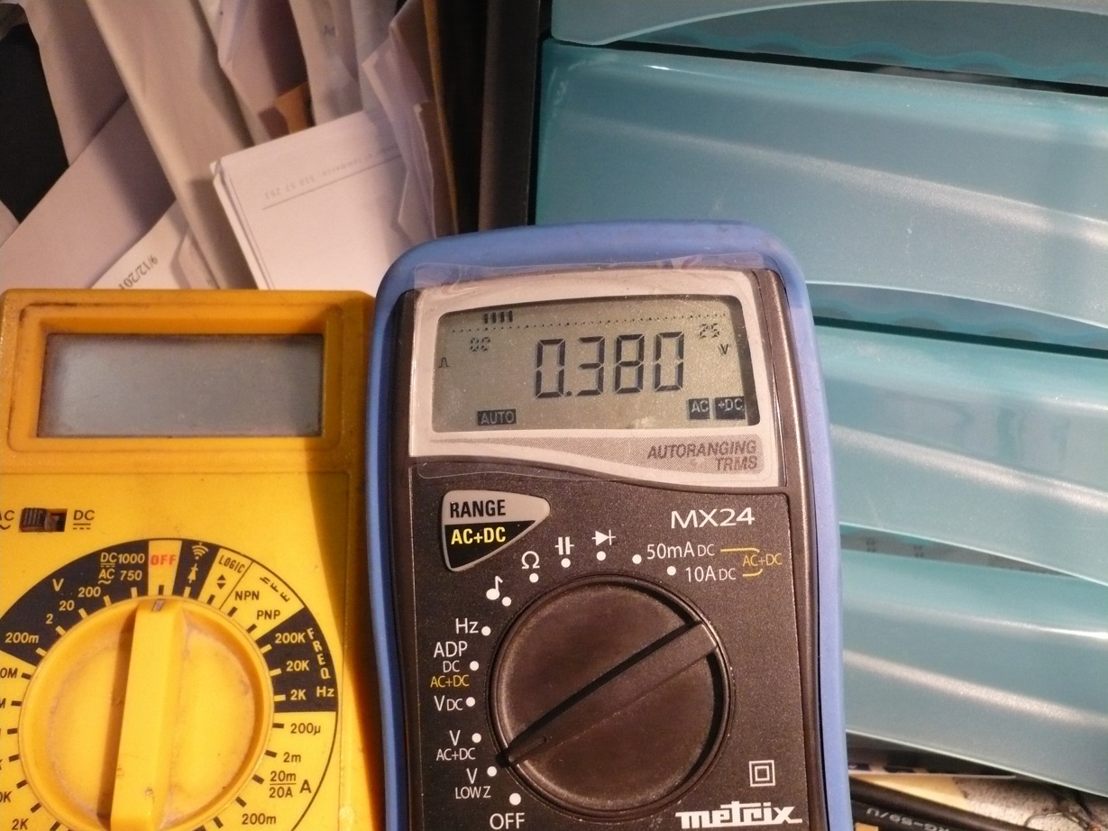

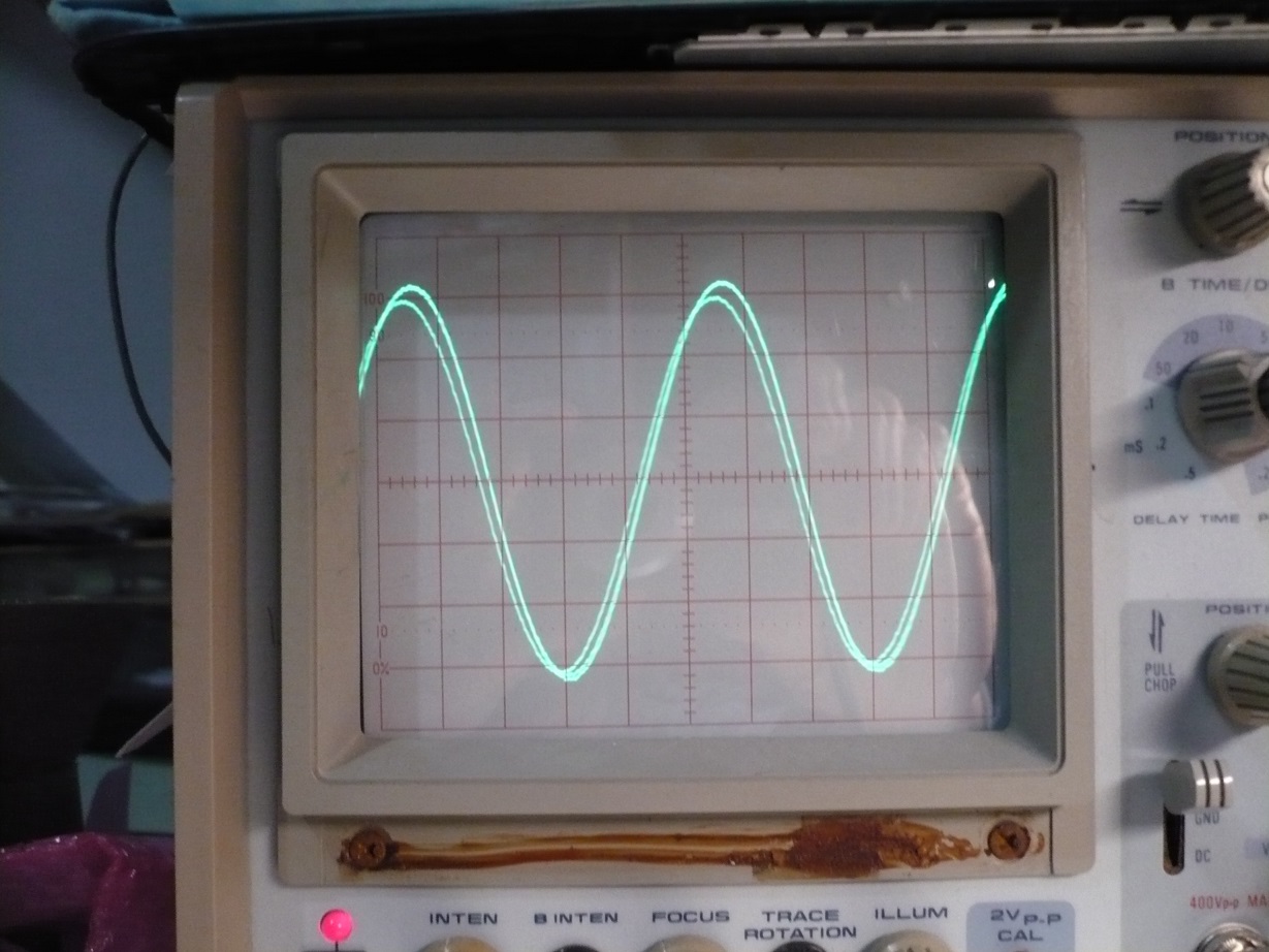

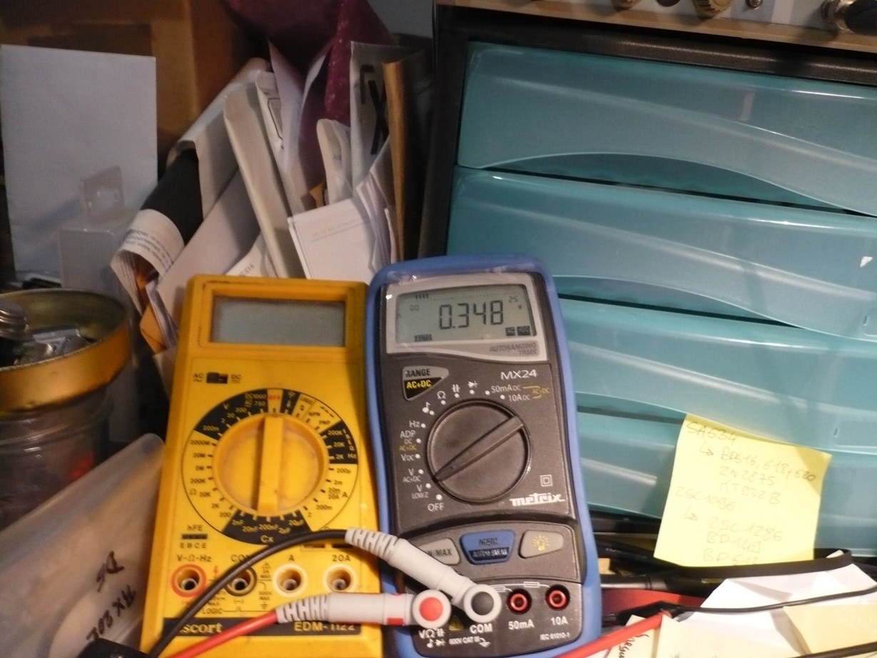

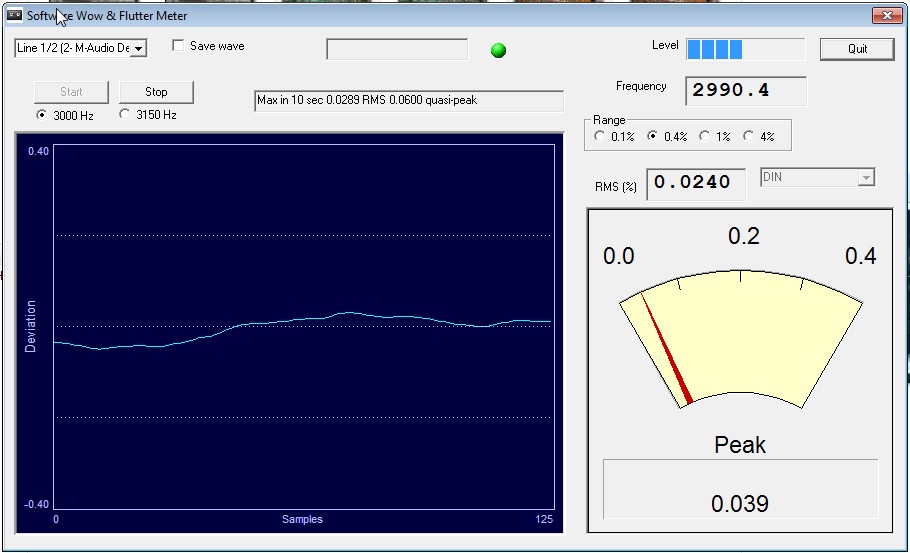

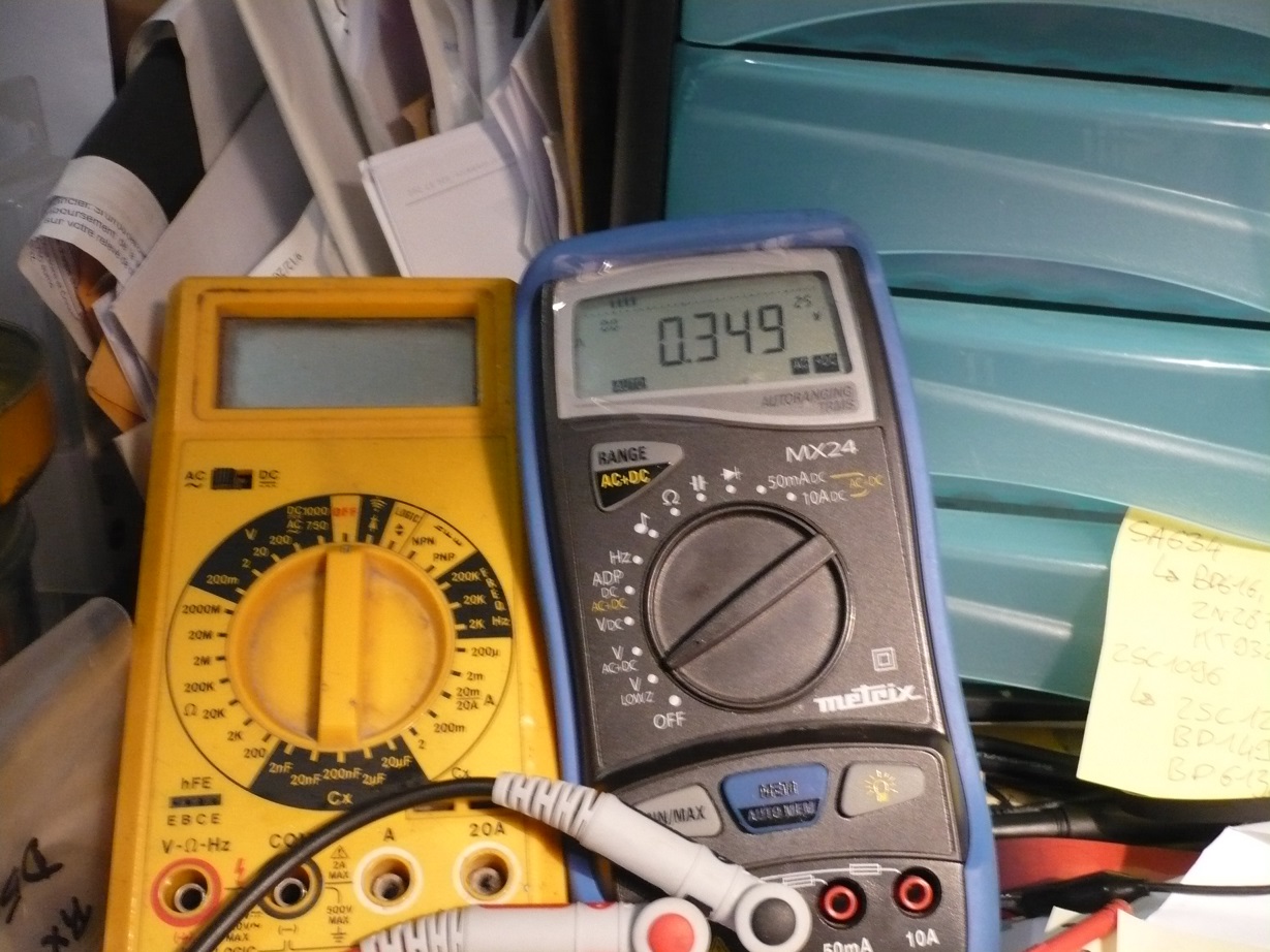

j'ai ouvert ce matin le Dragon d'Alain , pris quelques mesures avant de commencer la remise en état du bestiaux , je n'ai pas pris le pleurage Bernard81 m'a dit qu'il est nickel mais je le mettrais une fois fini.
donc un coup de 400hz en face A
normalement 350mv

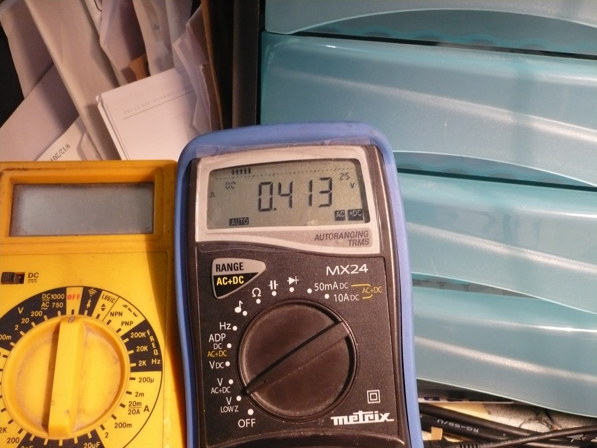

face B

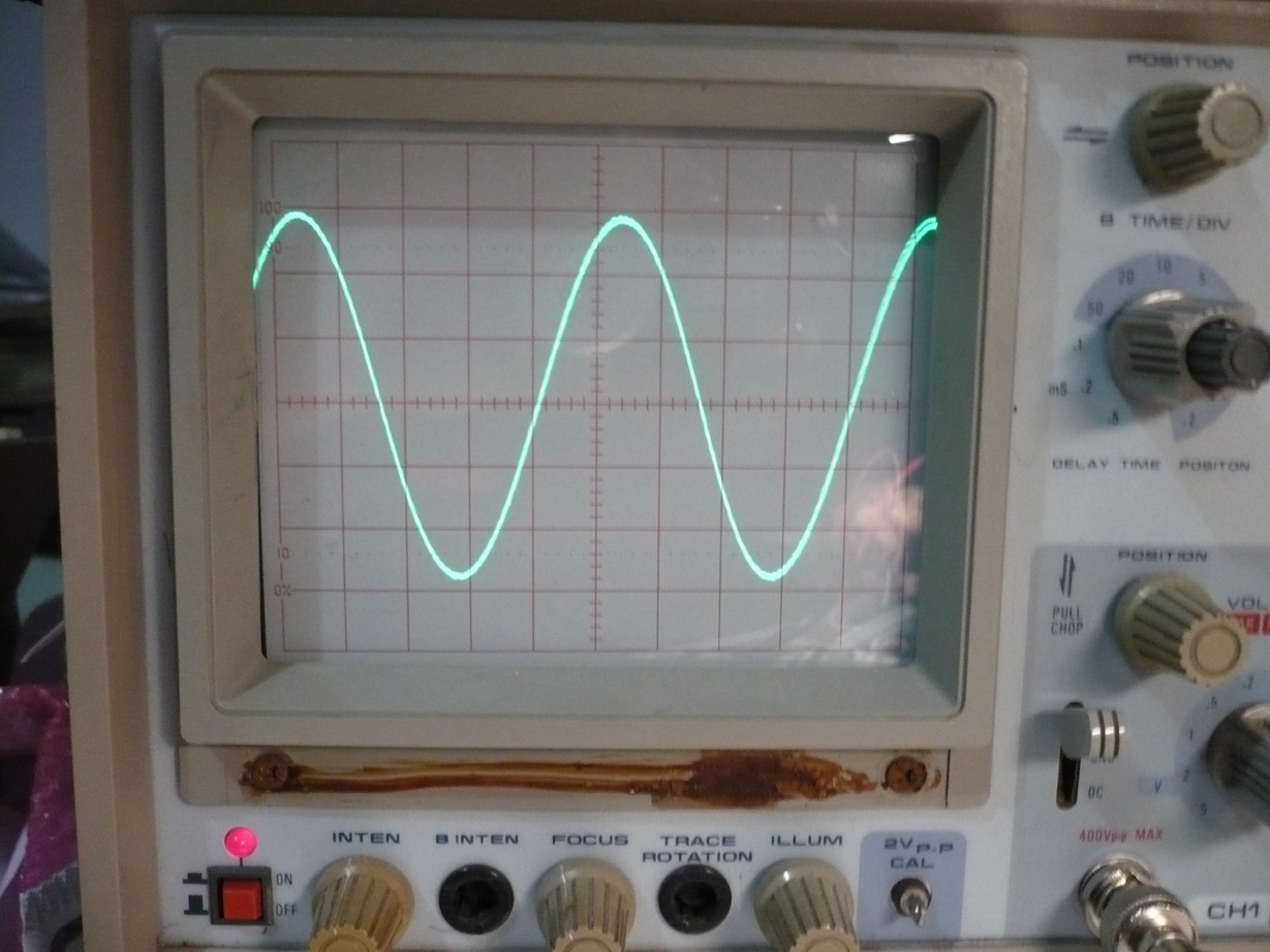

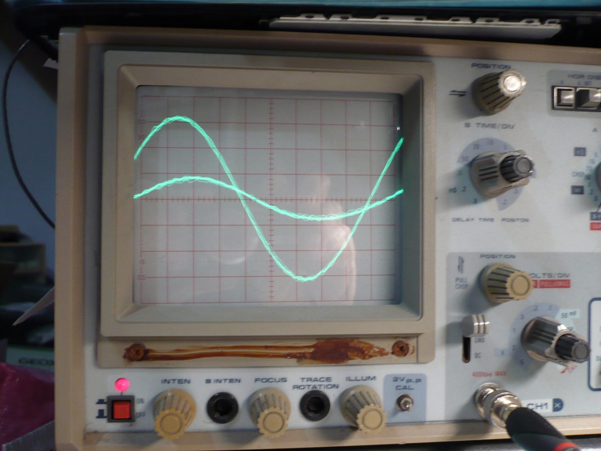

l'azimut face A

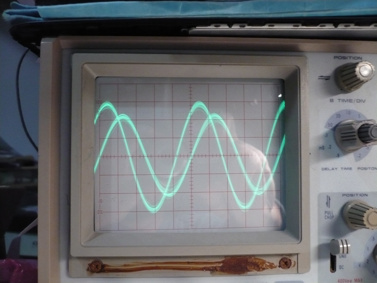

et face B

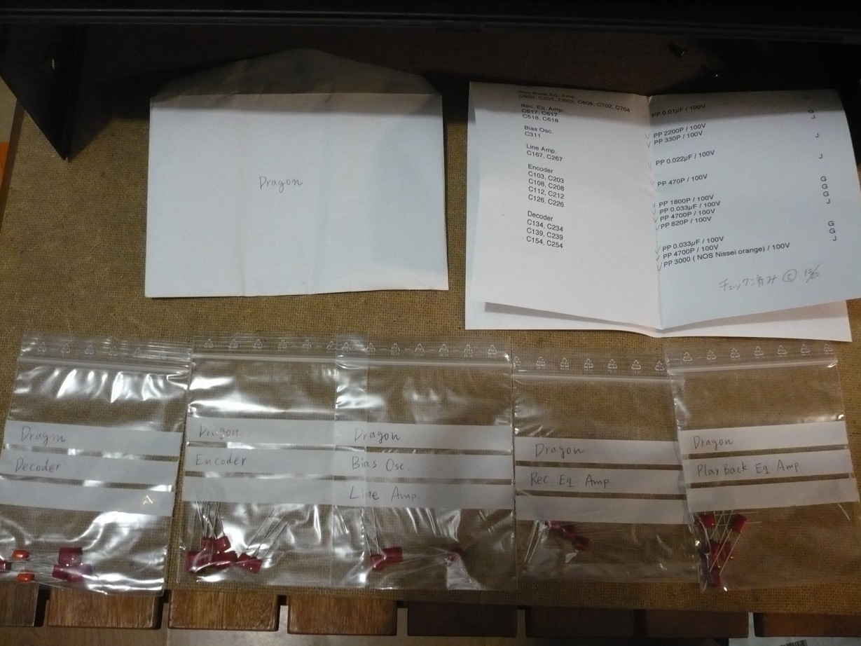

les condos à changer

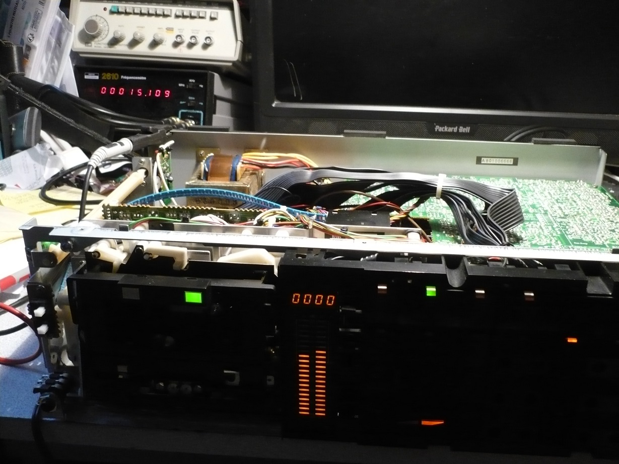

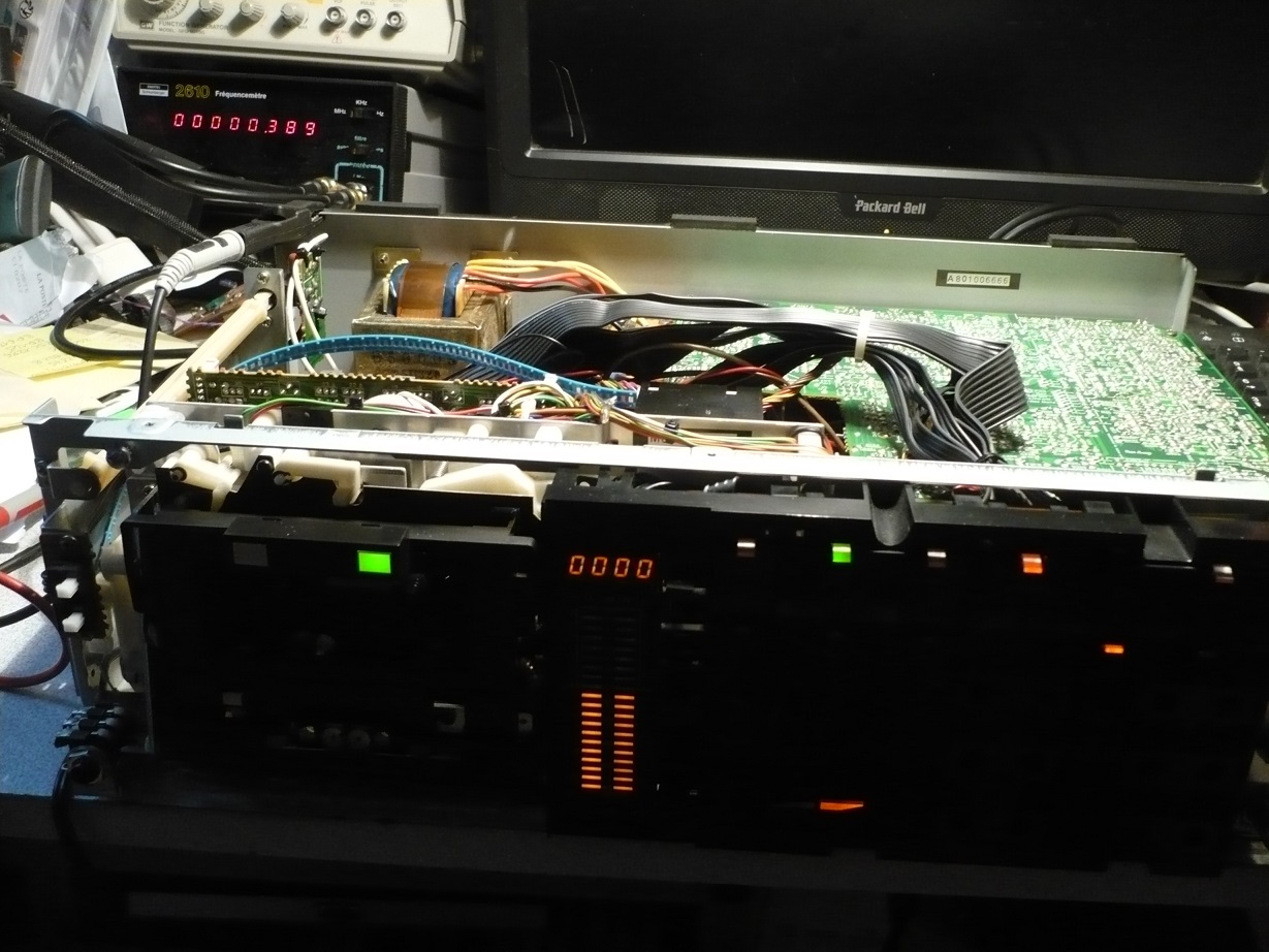

ce soir , j'ai changé les condos Dolby Decoder , du Rec Eq Amp et PlayBack Eq Amp
demain je ferrais ceux du Dolby Decoder et il me restera ceux du Tune Osc & AutoAzimuth
j'y fais doucement et j'apprécie ;)

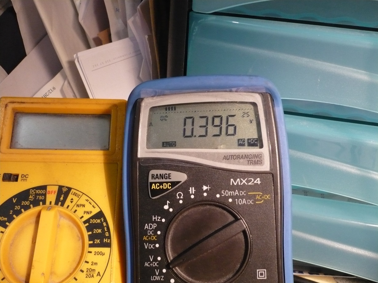

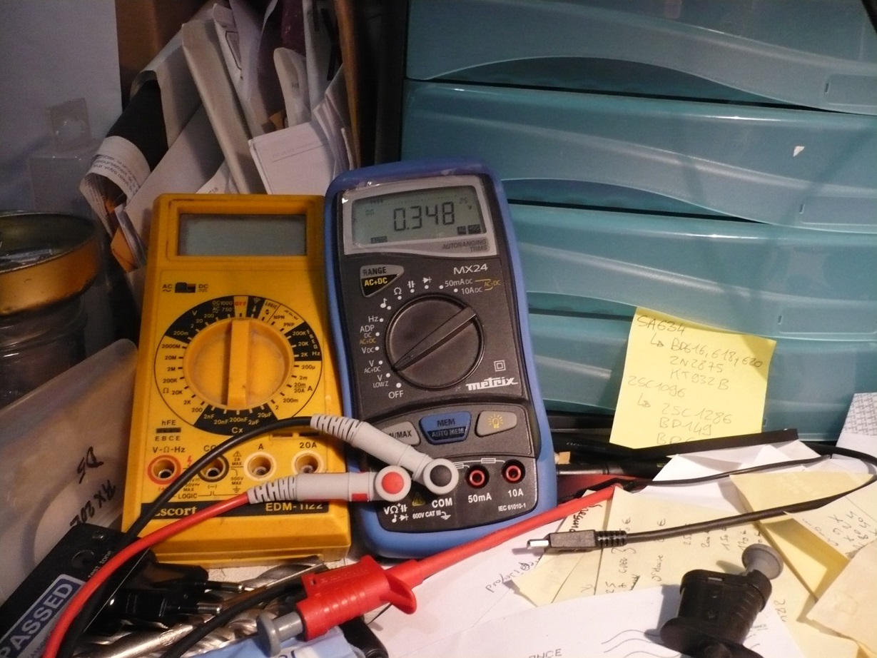

donc vérification du 400hz et de son niveaux avant
et du 15khz
le réglage du 400hz sur la face A à 350mv
la même chose sur la face B à 350mv
