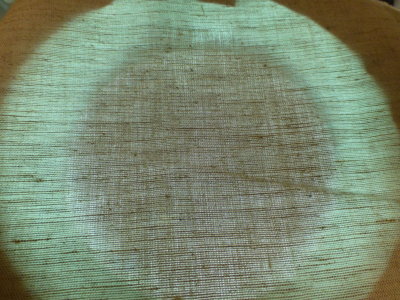

Oui, mais gare à l'épaisseur, celui que nous avons choisi fait 0,3 mm d'épaisseur avec une trame assez lâche.

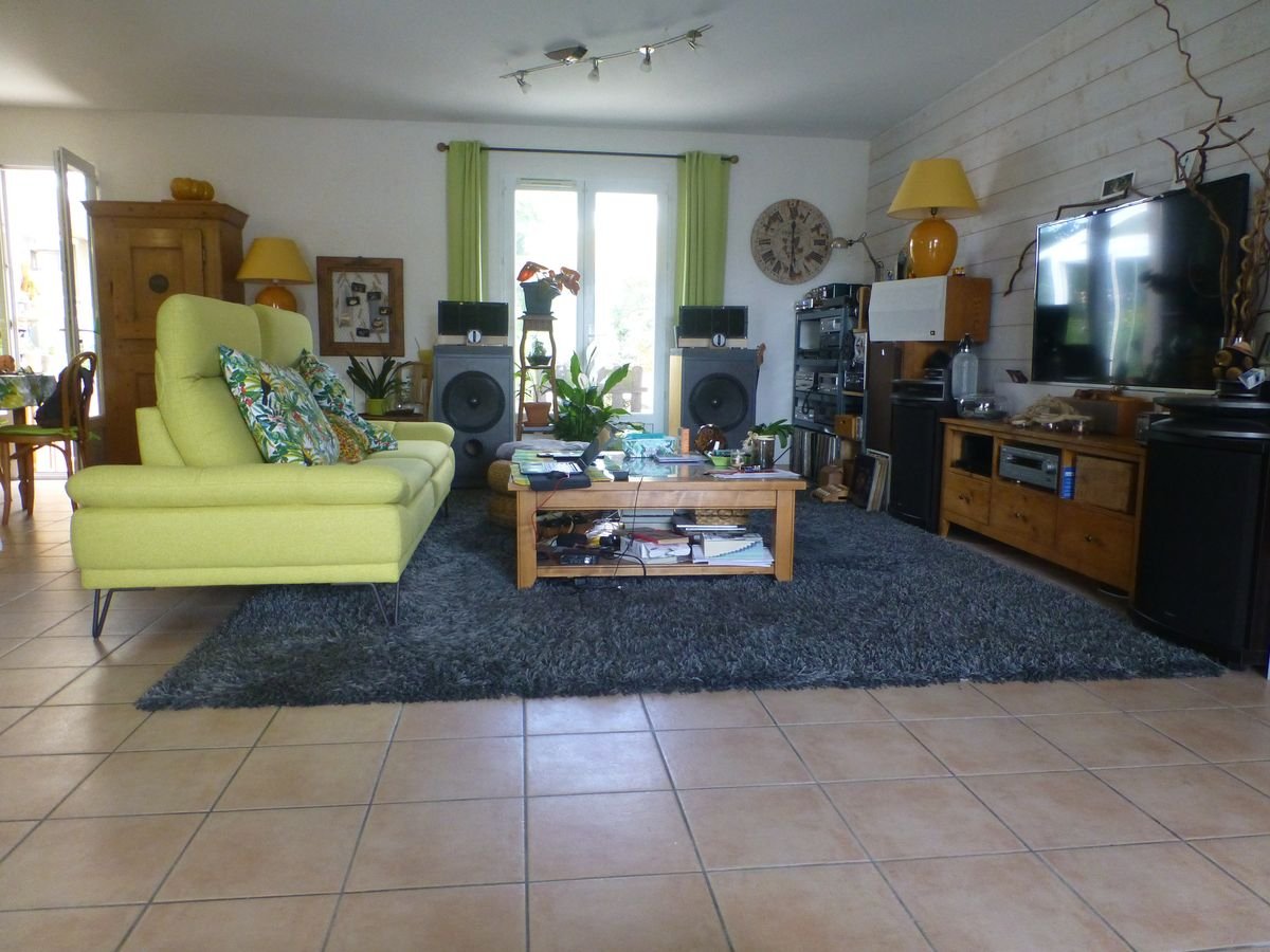

Salut Jean-Luc,
C'est volontaire (acoustiquement) , ou par contrainte / pièce ce si faible écartement entre les enceintes ? :roll:

Bonsoir Bart :hello:
Question pertinente l'ami.
Acoustiquement ma pièce d'écoute a bien évolué, plutôt que de changer un ampli ou un câble j'ai "investi" dans la pièce.
Au début de la construction elle étaient à droite, plus écartées mais collées à la parois avec un point d'écoute trop proche (le canapé), donc le couperet est tombé via Romain :D .
Maintenant la pièce est tel que.
Pour pouvoir les décoller du mur et avoir un meilleur recul elles ont été placées sur la plus grande longueur de ma pièce (7,6 m), donc à 60 cm du mur, aux points d'écoute à 5m ou 6,5 m, ça pousse les 921 :lol: .
Ecartement, le pourquoi du comment.
Je suis assez contraint par la place en largeur, 4,7 m , mais pas moins content de la modification de la pièce.
Changement du canapé pour un plus petit et retrait de plusieurs meubles pour aérer cette pièce pour avoir moins d'obstacle devant les enceintes.
Quand elles étaient sur le mur de droite elles étaient écartées de 2m axe/axe, tel quelles sont actuellement elles sont à 1,80 m axe/axe.
j'ai besoin de place pour aller devant le meuble hifi et ne peux mettre la gauche devant le radiateur :spamafote:
Seul "hic" le coté gauche est ouvert et par rapport à l'autre, ça crée un très léger déséquilibre.
J'ai conscience qu'elles sont un peu trop proches, mais malgré ce rapprochement la scène sonore n'est pas trop étriquée et le rendu me convient bien.
