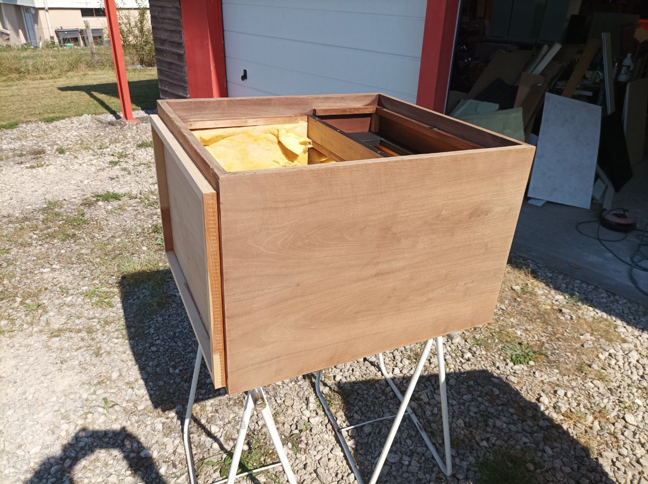

Petit détour par Grenoble chez notre ami Alex en remontant de vacance pour récupérer les caisses d'origine des Valencia qui risquaient de dormir pour de longues années dans son local à vélo
Au départ, je voulais faire des caisses d'encombrement "réduit" type Altec 19 avec les composants que j'avais en stock quand je me suis rappelé qu'Alex avait laissé les Valencia pour optimiser avantageusement son système.
J'avoue que j'ai été obligé de le travailler un peu au corps car c'est toujours difficile de se séparer de ces objets dont l'affectif reste toujours présent malgré les années mais il a accepté de me les céder à prix d'ami.
Bon, ça prend quand même un peu de places ces enceintes "bibliothèques" made Altec et le Kangoo était bien rempli!
Sitôt rentré, impossible pour moi de ne pas m'y intéresser de plus près.

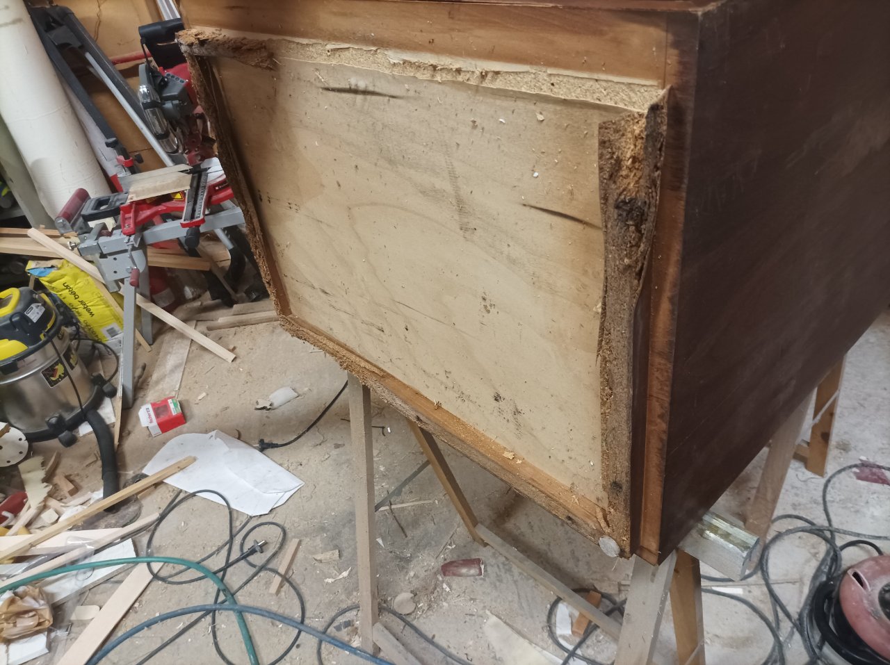

Niveau esthétique, évidemment, un peu de boulot mais rien d'insurmontable. Le placage est bien marqué mais vu son épaisseur, il suffit d'un peu d'huile de coude pour lui redonner un bel aspect.
La couronne qui sert de pied est complètement pourrie donc je les change entièrement.

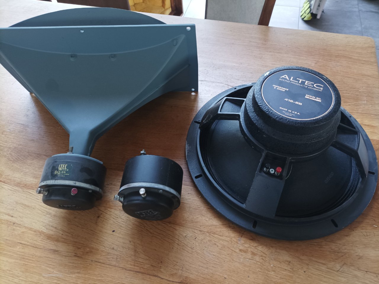

Niveau composants, j'ai donc 2 Altec 416-8B en stock.

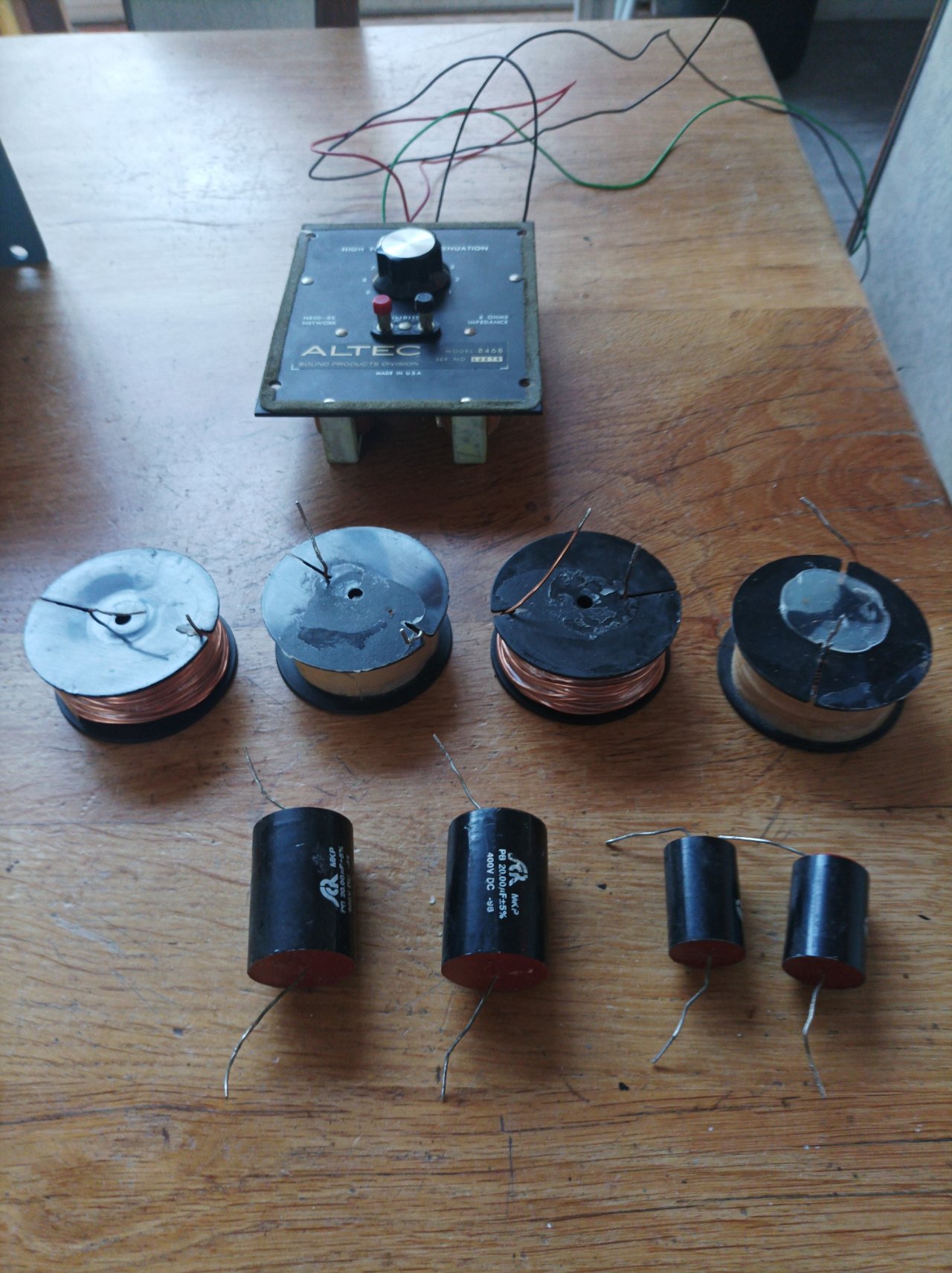

Concernant les filtres, Alex m'a laissé ceux d'origine mais je les upgrader avec des composants de meilleure qualité
Quant au medium aigu, j'ai un pavillon 811-B sur laquelle j'ai 2 possibilités:
Altec 807-8B et Altec 808-8B
Sachant que d'origine, la Valencia est est équipée d'une 806-8A, quel serait le meilleur choix?
La 807-8B a l'air la plus proche mais, a priori, la 808-8B a meilleure réputation.

Caisses OK (5 couches de vernis) et filtres quasi terminés (en attente de 2 condos pour arriver aux valeurs d'origine).
Manque juste les vis au pas américain pour pouvoir fixer les haut-parleurs.
