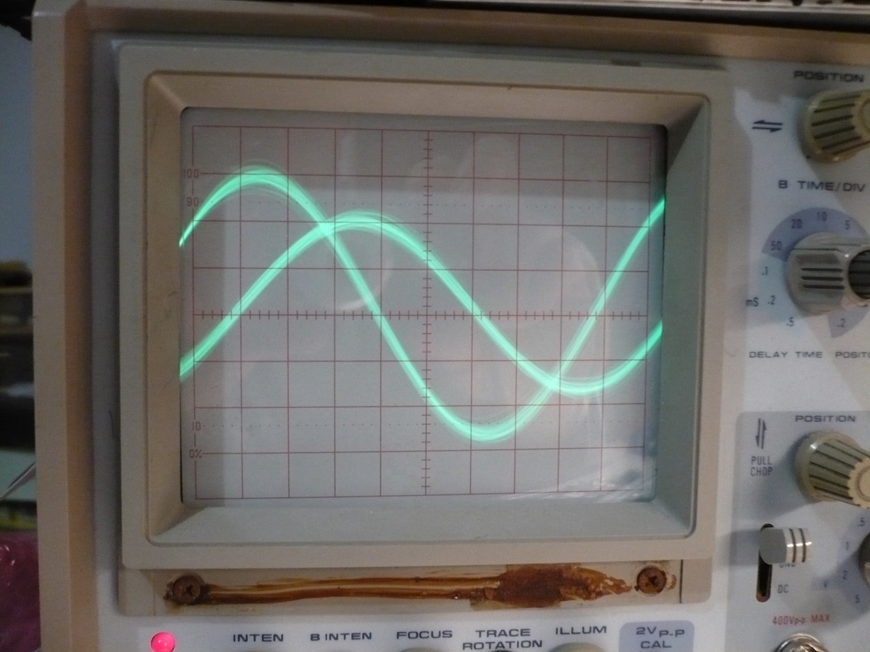

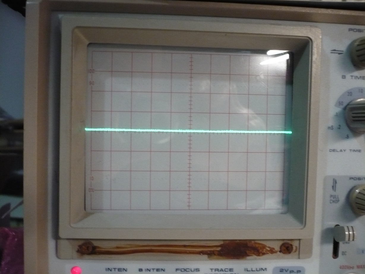

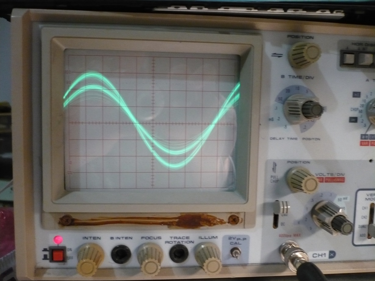

le tracking bien réglé
L'azimuth en face A
et en face B
oui j'ai une voie un peu plus faiblarde ...cela ne s'entend pas mais cela se voit :tinostar:

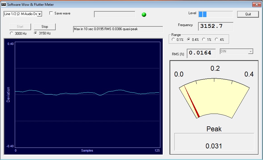

j'ai pas pu resisté , un petit W&F sur la face A
pleurage face A.jpg (91.74 Kio) Vu 18524 fois
et sur la face B
pleurage face B.jpg (90.98 Kio) Vu 18524 fois

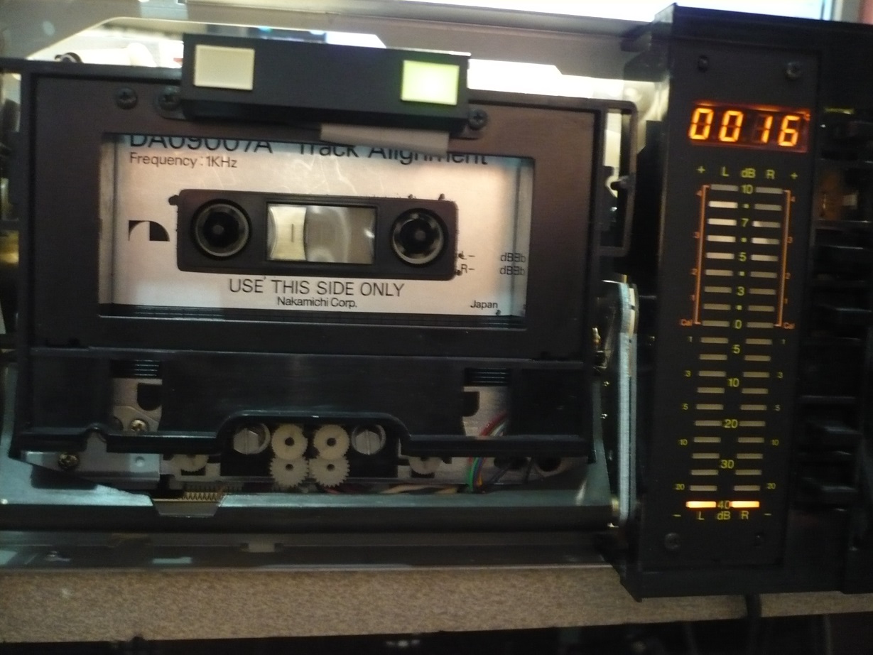

en attendant que je reçoive les condos manquant dans le kit !!! C'est bien la première fois que j'ai une erreur chez eux .
elle tourne en boucle avec une 100 pour voir si elle bouffe ou pas de la bande en reverse , jusqu’à présent c'est :yes!:
et il restera un dernier truc , la porte de celui-ci et du ZX7 ne s'ouvre pas en entier , il faut finir à la main :pt1cable:
bernard81 n'a jamais vu cela et moi non plus encore moins sur deux platines du même proprio !!!
du coup je passe à la ZX7

elle tourne en boucle en attendant la réception des condos manquant , je n'avais jamais remarqué que l'azimuth auto fonctionnait pendant la face complète , je croyais que c'était juste au début de la face :yes!:
