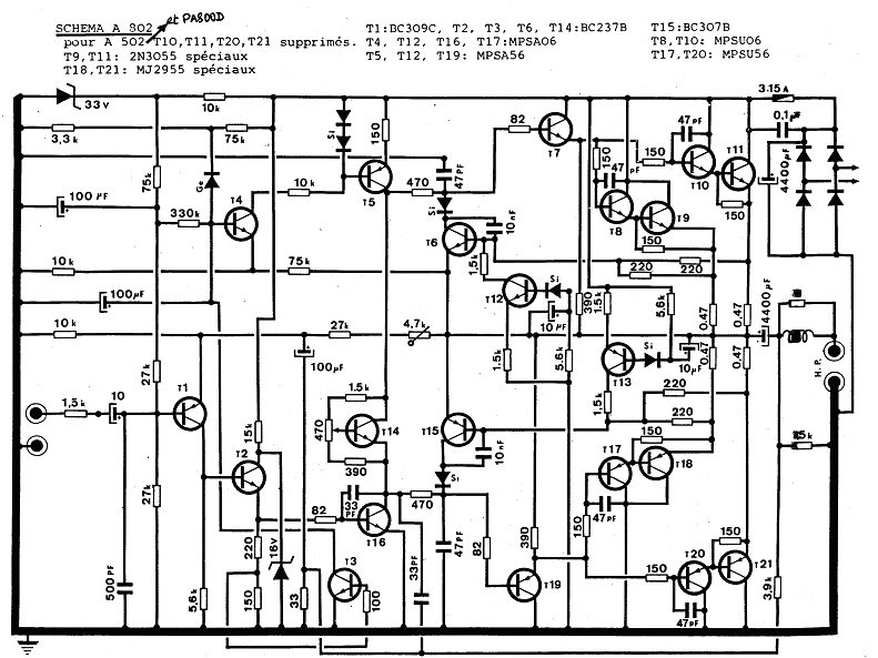

Faudrait tout de même pas exagérer trop non plus... qu'est ce qui est remarquable de concision dans le schéma de cet ampli ? on peut faire beaucoup plus concis... l'exemple ci dessus par exemple.

J'ajoute le schéma pris sur le net, en remerciant la personne qui l'a relevé à la main.

Je joins le schéma de la dernière version de cet ampli avec le réglage de bias modifié et un doublement
des condensateurs de "sortie", ( l' ampli de Pascal présente peut être une dernière modification
de l' étage de sortie, mais à confirmer), ce schéma vaut aussi pour le A 802 avec son double Push pull.
