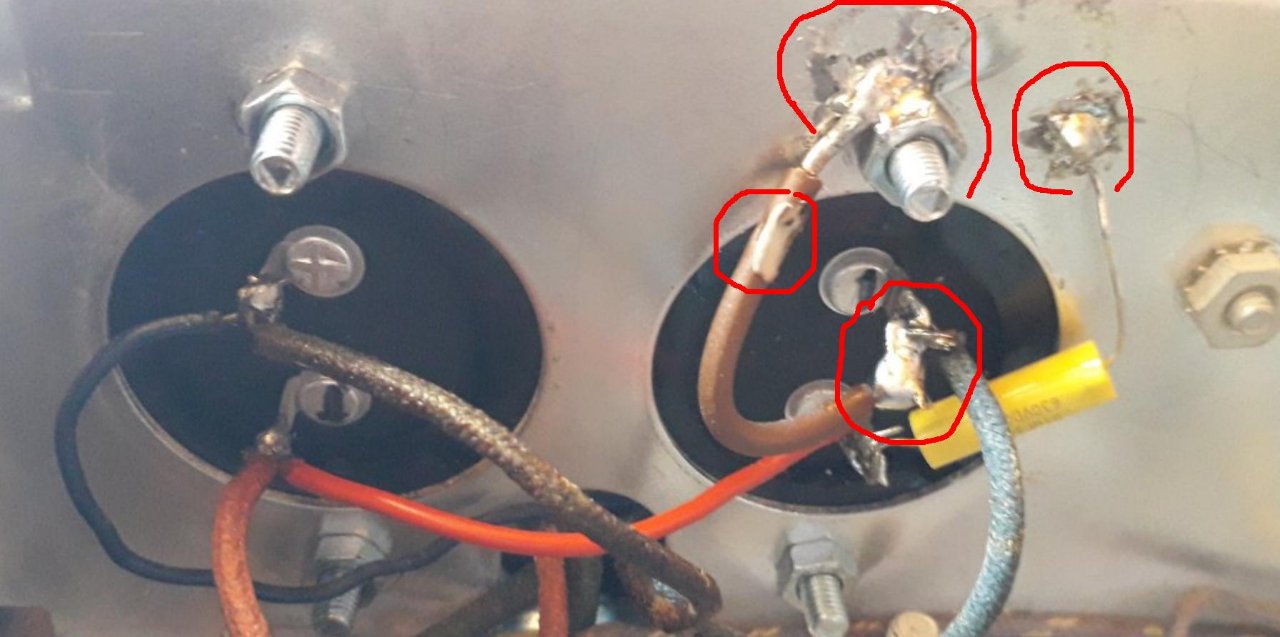

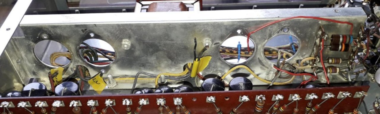

J'avais sollicité des avis pour me conforter dans les connexions vues les modif d'implantation que j'ai été amenées à faire, je redoutais la première mise sous tension. En l'absence de retour à ce niveau j'ai mis sous tension...
Pas de fumée pas d'étincelle ouf! j'ai monté le variac par étape pour arriver à la valeur nominale. La haute tension est à 460V pour 440 (aucun tube) mais plus loin, les 300V et les 125V prévus sont largement dépassés. Je ne suis pas allé plus loin.
Pour l'aspect esthétique des soudures je fais avec mes (petits) moyens, souder sur le châssis n'est pas facile, peut être existe t il d'autres solutions?
Mon premier post sur ce fil m'avait valu plein de remarques sur mon inconséquence et mon imprudence mais bon j'essaie d'avancer.

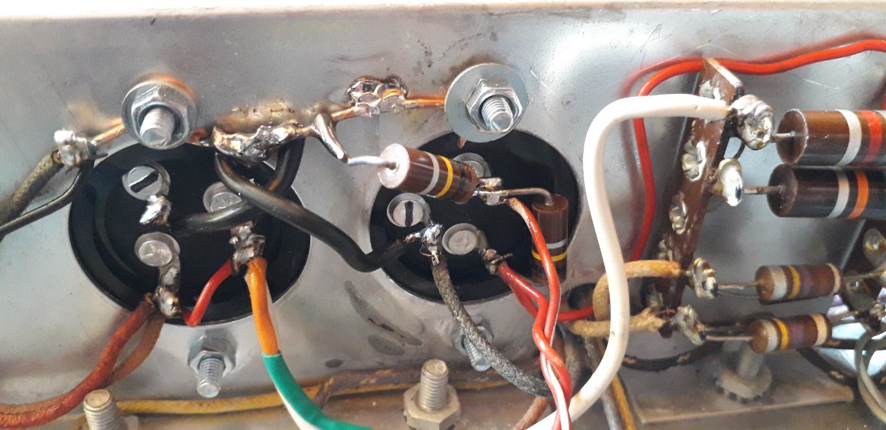

Bonsoir JULLIONJULLION a écrit : sam. 9 juil. 2022 08:29 J'avais sollicité des avis pour me conforter dans les connexions vues les modif d'implantation que j'ai été amenées à faire, je redoutais la première mise sous tension. En l'absence de retour à ce niveau j'ai mis sous tension...
Comment dire ? J'interviens parce que je ne vois pas beaucoup de réponses et à vouloir faire vous mêmes je constate sur les photos que vous cumulez les erreurs à ne pas commettre :
- sur un MCINTOSH comme celui-ci (ou MC30/60/75/275) on ne fait pas ça :
vous vous privez du sertissage qui comprend un très bon contact électrique avec la masse et le fait d'utiliser des condensateurs type "twist lock " vous n'aurez aucun problème de montage .
vous avez choisi des condensateurs non adaptés , montés avec des colliers en plastique (y a pas pire pour isoler du châssis ) ce qui en plus vous contraint à faire un câblage différent de l'original + plus des montages scabreux comme serrer un fil en le vissant sous une rondelle métallique comme on a pu voir sur votre photo ....(!)
Quand même un minimum de soins est nécessaire si l'on veut que cela fonctionne à la première mise sous tension
Là on voit les patés sur le chassis (c'est sûr qu'au niveau qualité des soudures ça laisse à désirer ) je doute que cela tienne si on tire dessus
Et la goutte de soudure tombée sur l'isolant du fil (!)
Là c'est franchement craignos je pense que vous n'avez pas compris que la qualité des contacts (soudures) c'est primordial ! pareil si je tire dessus je doute que cela ne tienne
Quand même un fil de masse serré sous une rondelle là franchement ce n'est pas possible de laisser comme ça
Vous dites faire avec vos petits moyens mais cela n'a rien à voir avec l'argent
Vos petits moyens vous ont quand même permis de l'acquérir quand même donc ce n'est pas une raison pour nous faire ça
Je reste sans voix après voir avoir conseillé et aidé à distance pour le choix des condensateurs et vous n'en faites rien , vous achetez sans vergogne surtout ceux qu'ils ne faut pas prendre et en plus vous les montez avec des colliers non métalliques ! là je ne comprends pas
Vous nous dites que les tensions sont largement au delà de la valeur que l'on doit obtenir au secondaire
Moi je ne le brancherai pas tel qu'il est là

Quand je disais petits moyens il s agit de mes capacités.
Le sertissage a été remplacé par un taraudage je pense, très naïvement, aussi bon contact même peut-être meilleur.
Vous pouvez tirer la soudure ne lâchera pas.
Expliquez moi l avantage d un collier métallique sur un plastique quand on utilise un condensateur isolé ! !...
J ai bien compris j ai tout faux depuis le début.
Je n ai aucune forfanterie ni orgueil et j avance avec qui a la gentillesse de m aider.

je pense, très naïvement, aussi bon contact même peut-être meilleur. Meilleur que quoi ?JULLION a écrit : sam. 9 juil. 2022 18:48 Quand je disais petits moyens il s agit de mes capacités.
Expliquez moi l avantage d un collier métallique sur un plastique quand on utilise un condensateur isolé ! !... Aucun ! Qui vous a conseillé d'acheter ces condensateurs pas du tout adaptés à ce que vous vouliez faire ? Je vous ai parlé des Authenticap mais vous n'en avez que faire , c'est vrai j'oubliais vous avez une grande expérience (c'est bien la peine de prendre le temps pour vous répondre et vous aider à ne pas faire de bêtises )
J ai bien compris j ai tout faux depuis le début. Oui d'après les photos que vous nous envoyez mais c'est votre appareil et vous en faites ce que vous voulez
Je n ai aucune forfanterie ni orgueil et j avance avec qui a la gentillesse de m aider. d'accord mais si l'on vous dit quoi faire et que vous faites autrement , je perds mon temps
Le but de ce forum c'est d'aider ceux qui n'y connaissent rien ou qui n'ont aucune expérience mais encore une fois vous faites ce que vous voulez , c'est votre appareil
