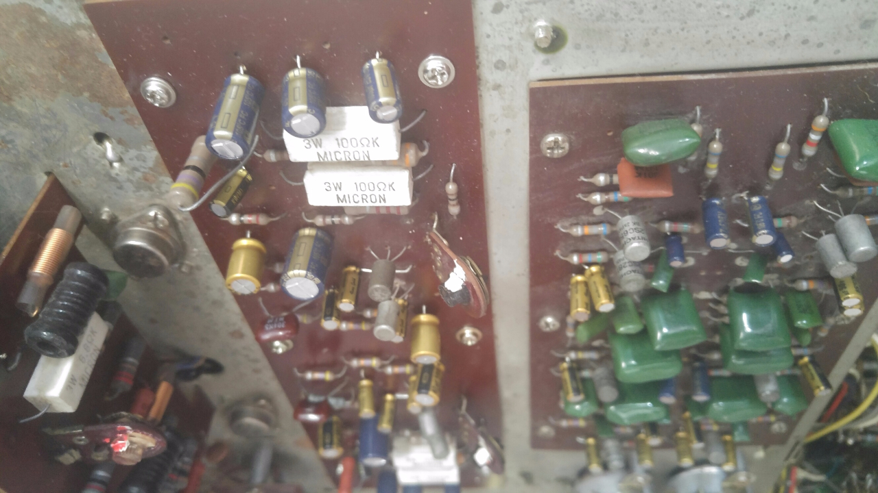

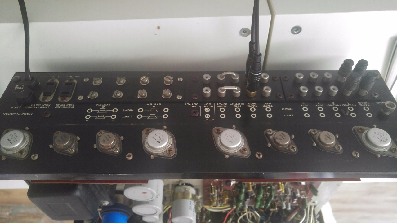

Voila quelques clichés.
Le précédent propriétaire s'est servi des anciens transfos pour maintenir les nouveaux qui sont plus petits.
Je lui ai envoyé un message pour lui demander la référence.

Merci pour les images.
Le recapage a été fait avec un panachage de Pana FC et Nichicon.
Les anciennes canettes ont été utilisées pour insérer les condensateurs neufs.
Attendons la réponse concernant le type utilisé.
Le gros bleu est-il un Cornell Dubilier ou un Vishay ?

On diRait plus un Vishay :)
Hum je parlais des petits transistors des cartes préampli et phono mais encore une fois le 777 n'a pas de 2sc458 donc c'est "mieux".
Étonnant qu'après recapage cet ampli ne soit ni précis ni fougueux ! Peut être y a-t-il quelque part des soudures sèches... ou des résistances en dérive... ou encore ?!
