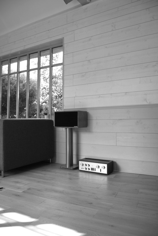

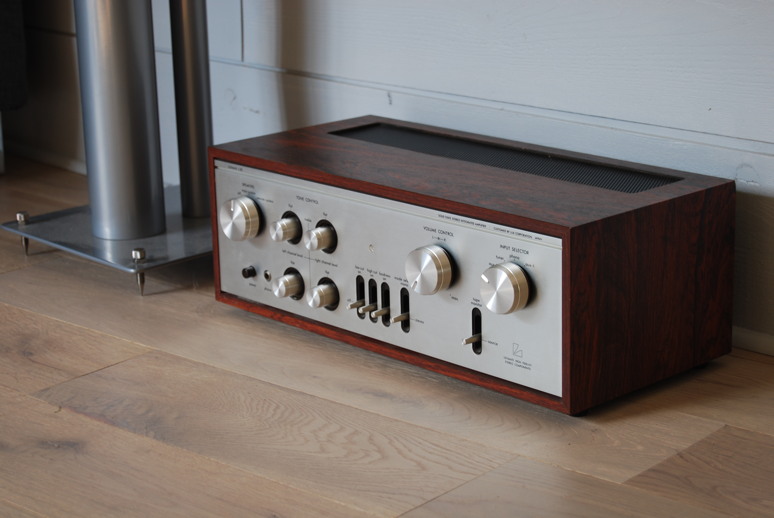

Un petit retour suite au séjour de mon L30 de 1976 à la clinique...
Travail super soigné (merci Thierry !), un vrai bonheur.
Une petite heure d'écoute rapide hier soir sur les Linear Speaker. Très prometteur. On va attendre que ça se rode, mais c'est déjà une renaissance pour ce sympathique petit ampli. Reste plus qu'à trouver un lecteur CD du siècle dernier pour ne pas dépareiller l'ensemble et ça sera parfait. Je crains juste de ne progressivement plus écouter mon système principal...
- gwir
- Messages : 1028
- Enregistré le : mar. 4 mai 2010 08:15
- Localisation : morbihan
Re: Luxman L30
Très jolie composition, Chris tu as de la concurrence
