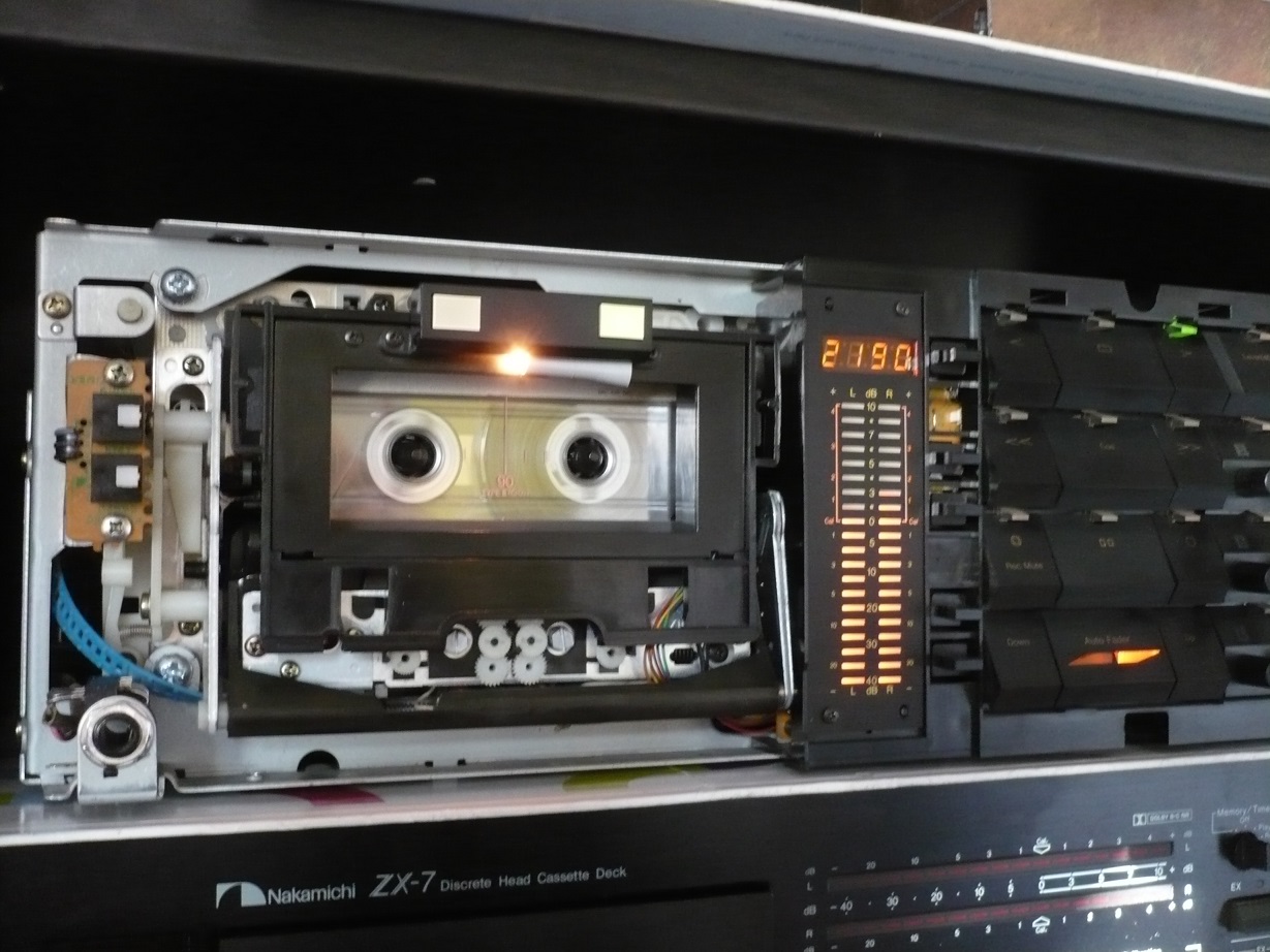

Et des DAT
Et des DAT
- crashgarrett
- Messages : 1160
Re: Nakamichi Dragon
bon , on voit pas grand chose , c'est pour dire
c'est très rapide

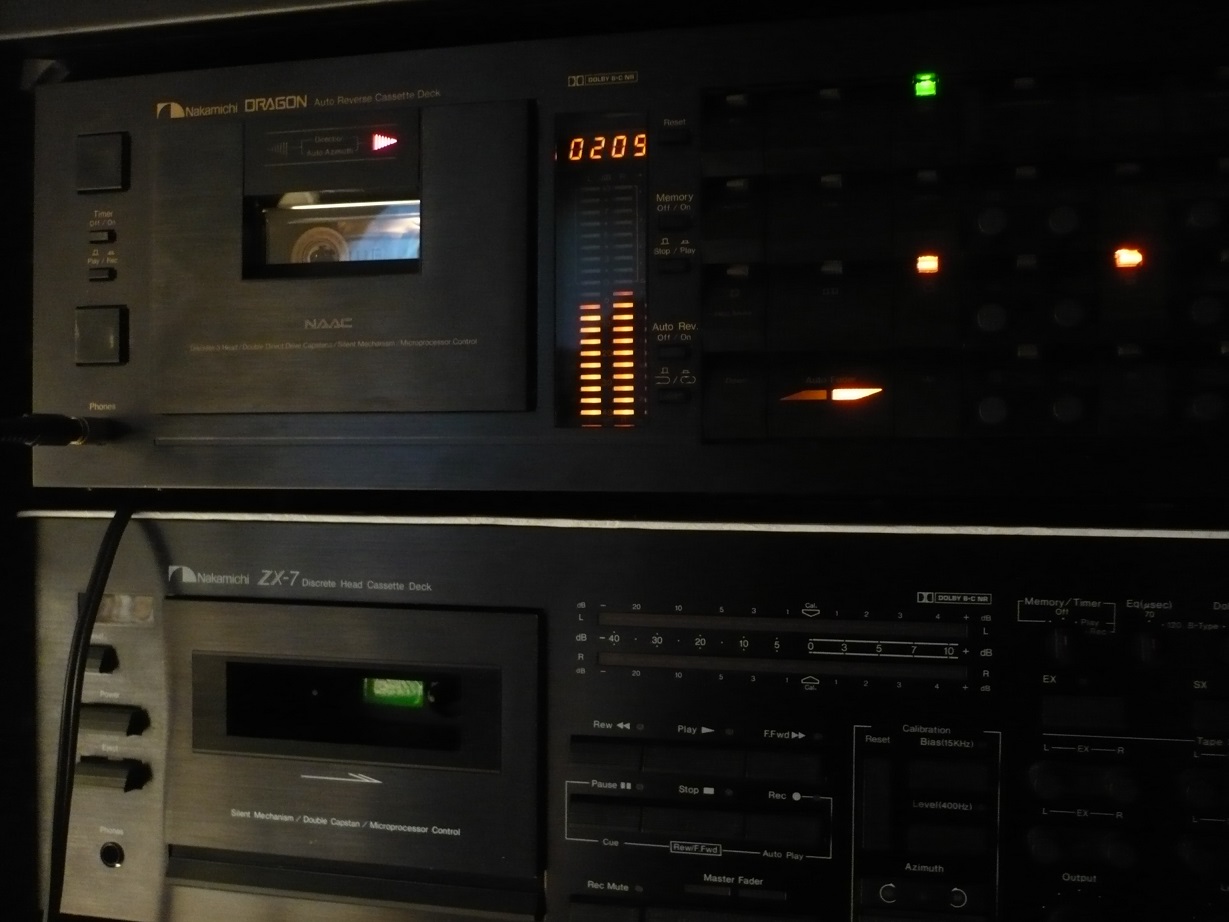

- crashgarrett
- Messages : 1160
j'ai reçu ce matin le reste des condos qu'il me manquait , normalement le ZX7 & le Dragon seront fini ce week-end
Band'O'Fil Member's

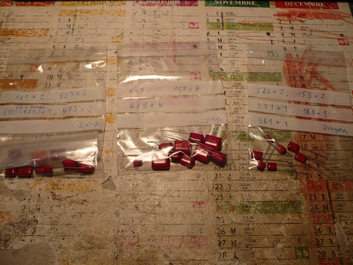

- crashgarrett
- Messages : 1160
voila les 7 dernier Orange Caps viennent d'être changés :
reste un dernier soucis que je n'arrive pas à comprendre , en fin de rebobinage elle se mets à sifflé !!! , j'ai bien tout mis une larmette d'huile dans les axes de bobineur mais rien n'y change !!! une idée ??? je séche

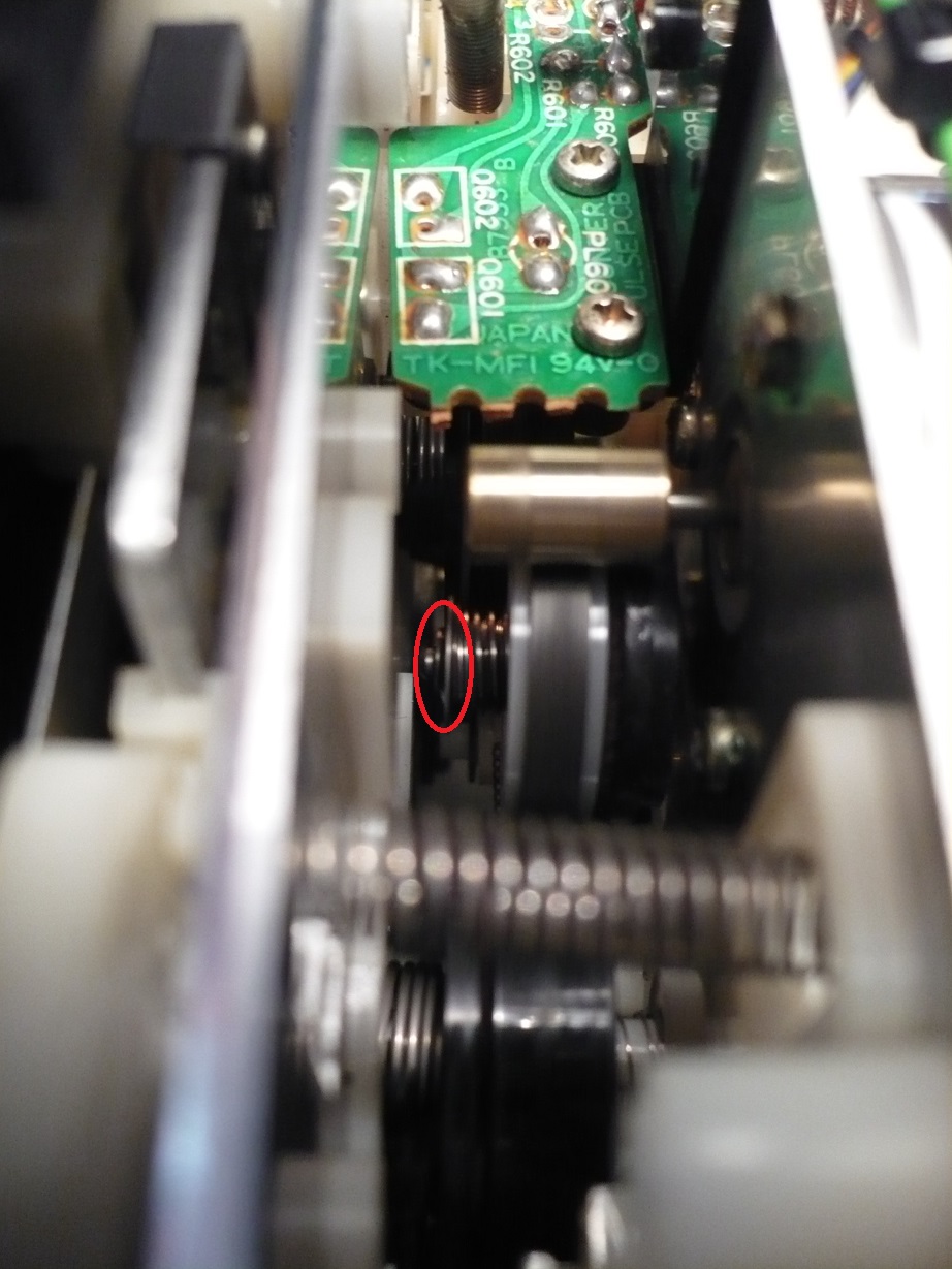

- crashgarrett
- Messages : 1160
j'ai fini par trouvé
j'ai juste mis une petite goutte d'huile entre les pièces encercler en rouge et du coup sur l'axe aussi , maintenant c'est nickel
plus qu'a changer la courroie de cabestan du ZX7 , j'ai cru que j'y arriverais po

- crashgarrett
- Messages : 1160
après avoir tout re démonté la mécanique , l'avoir re nettoyée et re lubrifiée
la seule chose que j'ai vu c'est la tige de gauche , a son support en plastique fendue sur un coté et la pièce n°06 qui se trouve sur le ressort n°07 ne pouvait pas s'enfoncer correctement , c'est peut être pourquoi j'avais un bruit si elle était de travers , je l'ai donc bloqué dessus de façon que sonpatin touche quand même le bobineur.
elle est en teste , plus de bruit
bizarre quand même comme panne
ensuite remontage et emballage

- crashgarrett
- Messages : 1160
pas grave Inspecteur , l'essentiel , c'est d'avoir trouvé et j'ai cherché ...
en phase " no froissage de bande Approuved "
et en ce moment je "sauvegarde" le concert d'une ombre à l'autre de Francis Cabrel sur une TDK-SF, mais l'original rendait déjà bien sur la 480 qui repart vers chez elle des ce soir .
