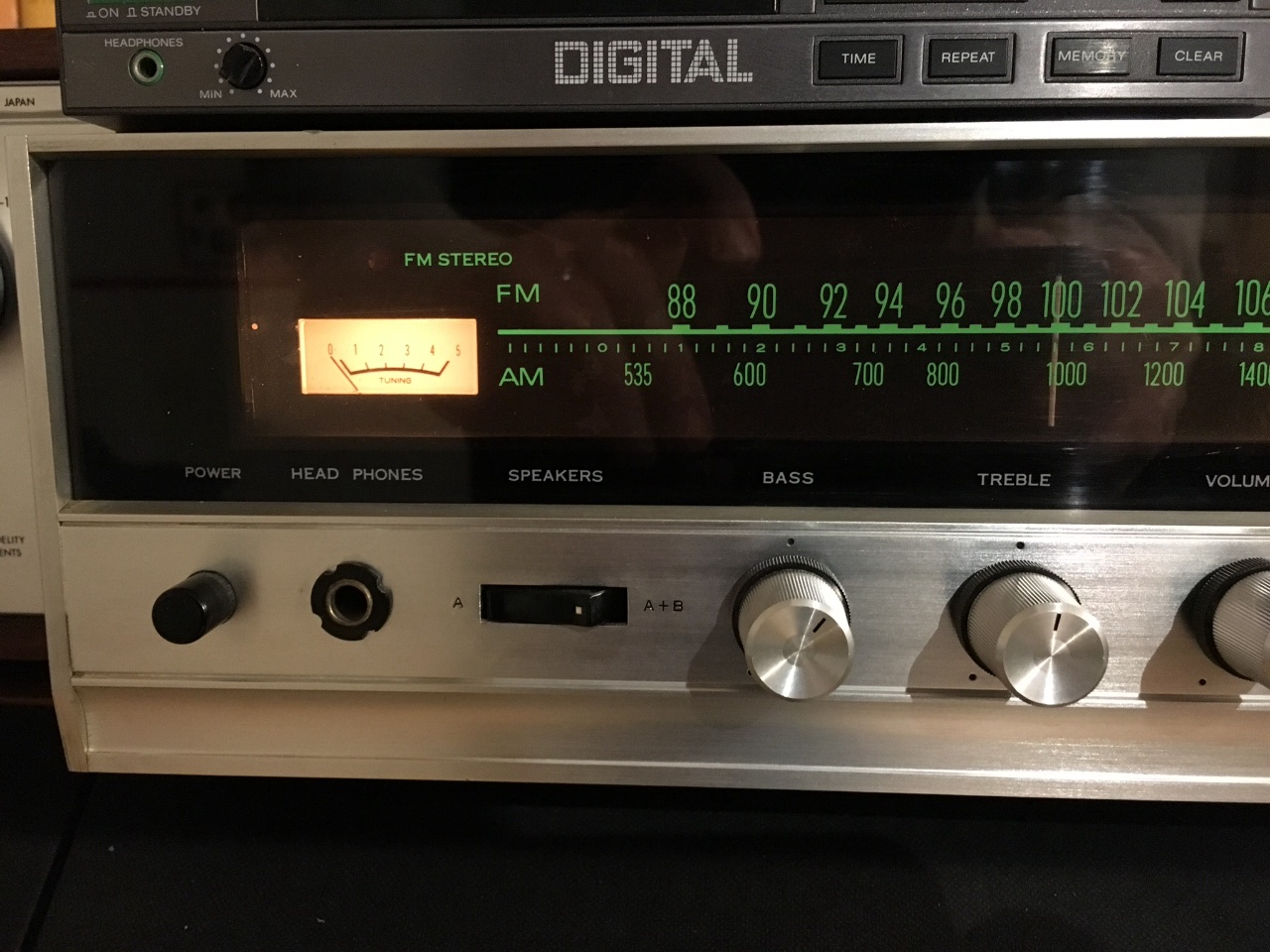

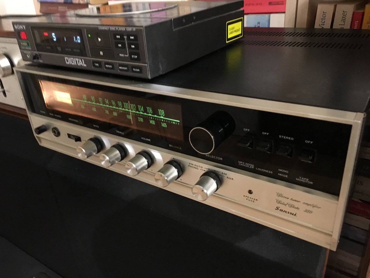

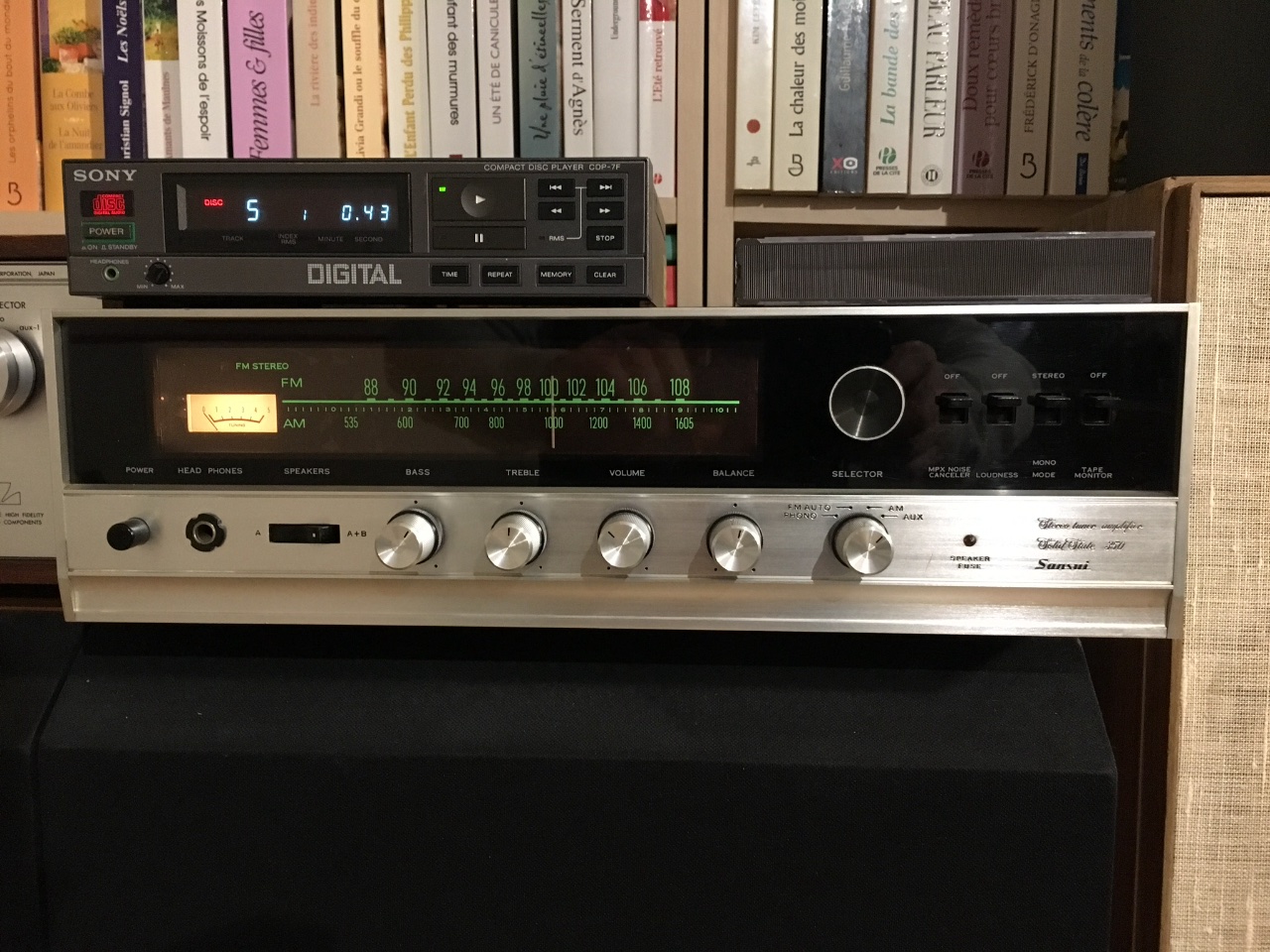

Un de mes amis vient de me céder un exemplaire made in Japan ,il est en très bon état esthétique et présentait malheureusement quelques défauts ( grésillements et perte de la voie gauche ).
Après la séance de nettoyage de tous les potards ( KF et ensuite quelques gouttes de vaseline ) aucune amélioration ,le problème venait du commutateur « Tape monitor » qui après démontage et ne nettoyage fonctionne parfaitement : tout est rentré dans l’ordre.
J’ai lu que cet ampli tuner était un AU 222 auquel on a rajouté la partie. Tuner ,au regard de bon nombre de documents ça semble être le cas .Clavette l’explique tres Bien et je ne l’avais pas lu.
Pour ces premiers essais il est connecté à une paire d’AR6 ,le mariage est d’est plus heureux ,cet ampli fait preuve malgre ces 2x18 watts d’une vitalité étonnante ,je l’aime déjà.
Les basses sont présentes sans excès ,les AR participent aussi à cette ambiance .
Je vais poursuivre mes essais sur d’autres enceintes .
