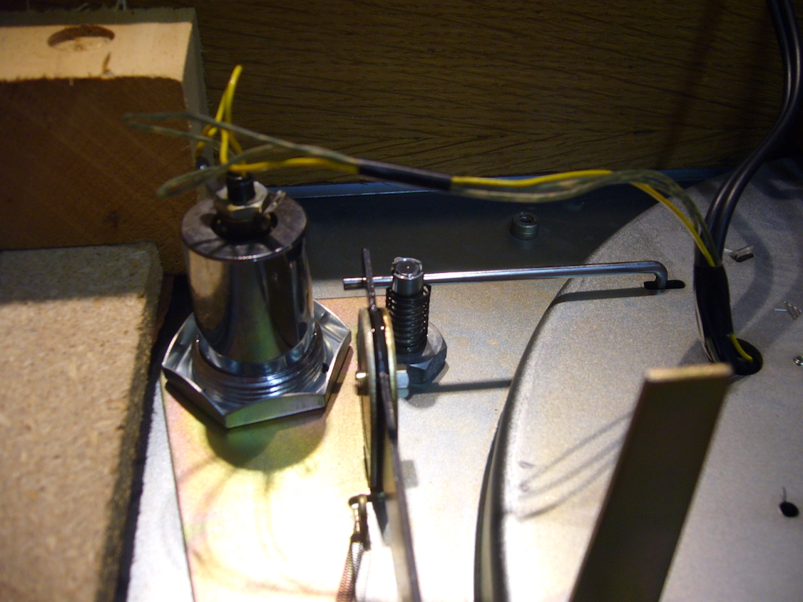

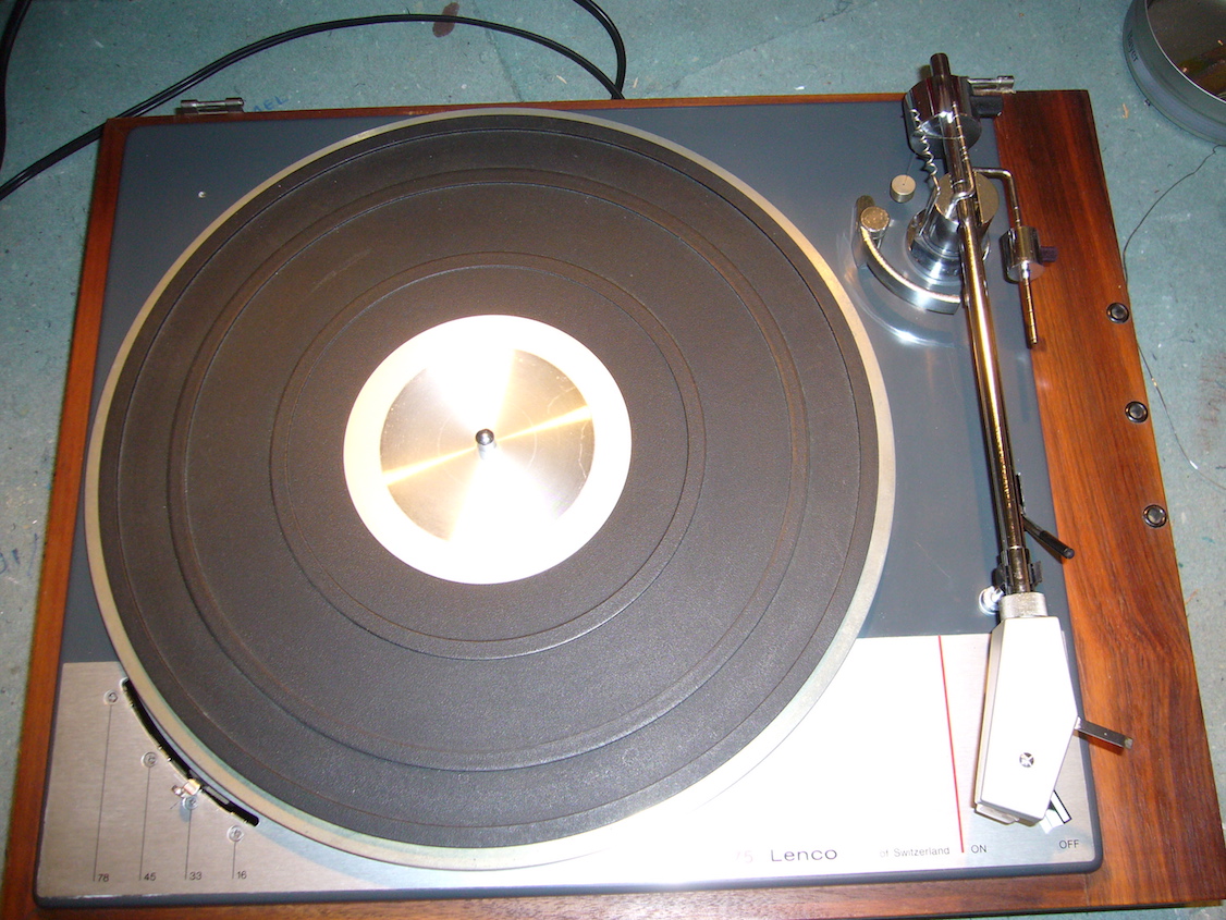

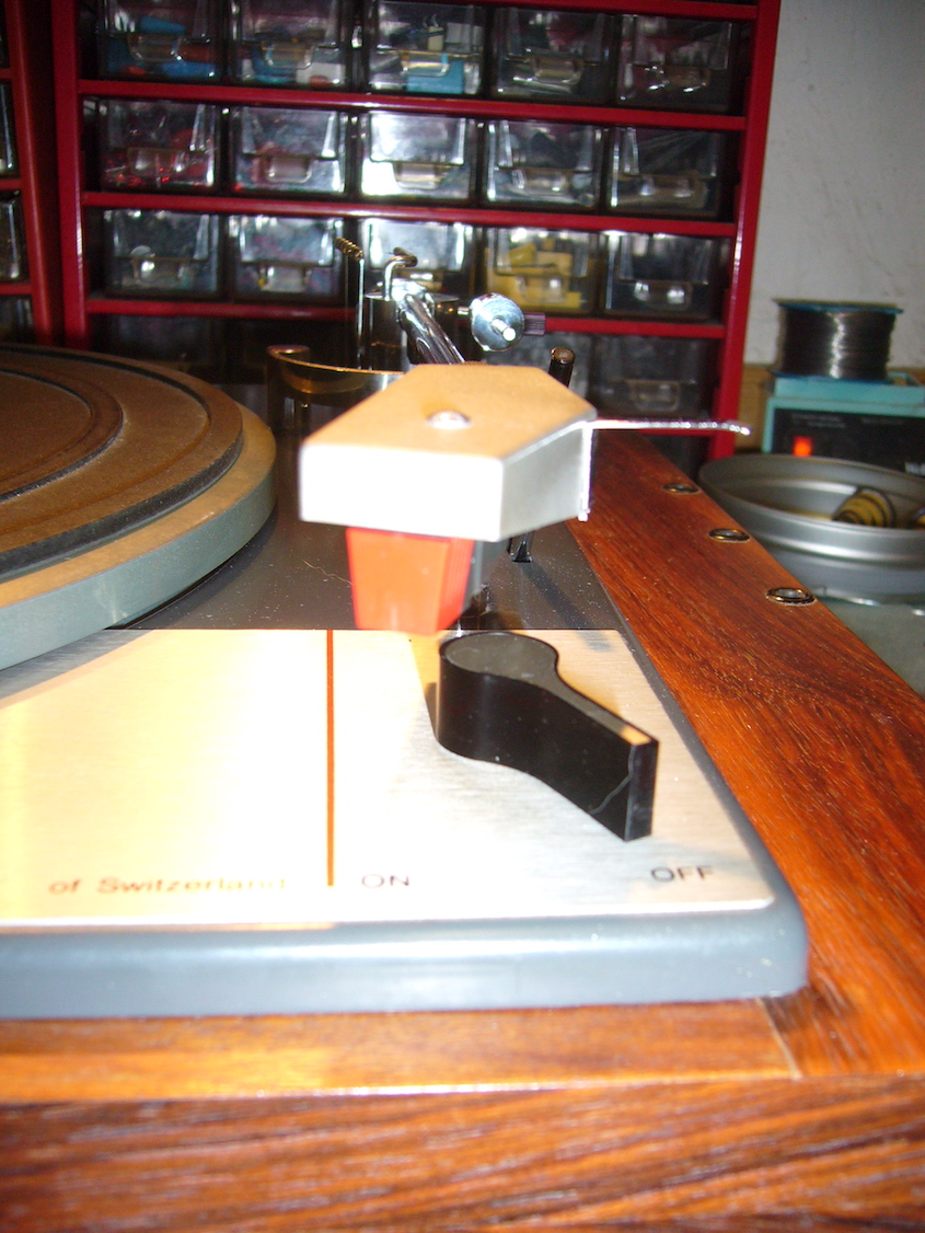

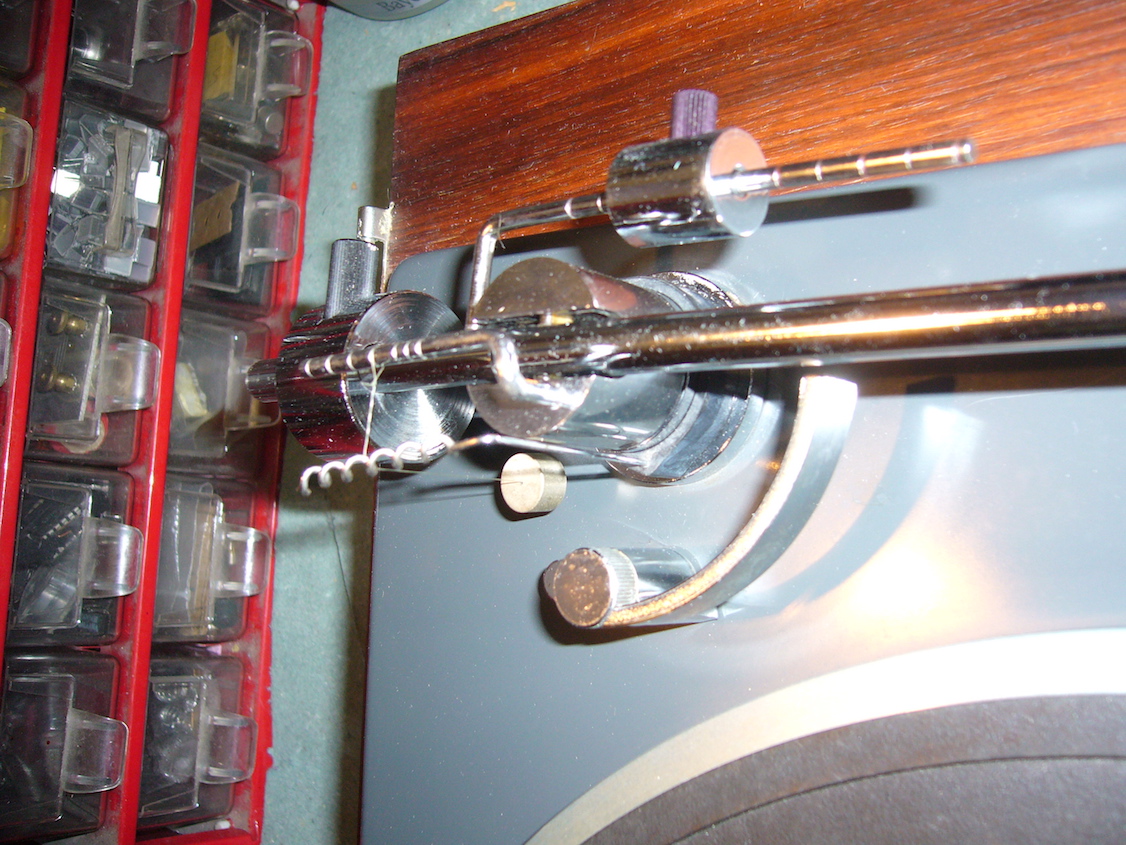

Aujourd'hui je me suis amusé à remettre en état ma LENCO L75.
Elle fonctionnait mais était mécaniquement bruyante et au plan audio, de la ronflette à 50 Hz.
Alors démontage complet, nettoyage et recâblage.
Tout ceci fait, plus de bruit mécanique et le 50Hz a disparu.
Bien sur ce n'est pas fini, il manque encore le capot que je n'ai pas et le bouton plastique du changement des vitesses.
Voici quelques images :

EDIT, sur la photo du pivot du bras, ce n'est pas de l'oxydation mais de la poussière : pourtant invisible à l'oeil... incroyable
