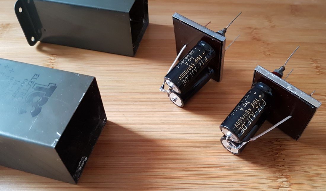

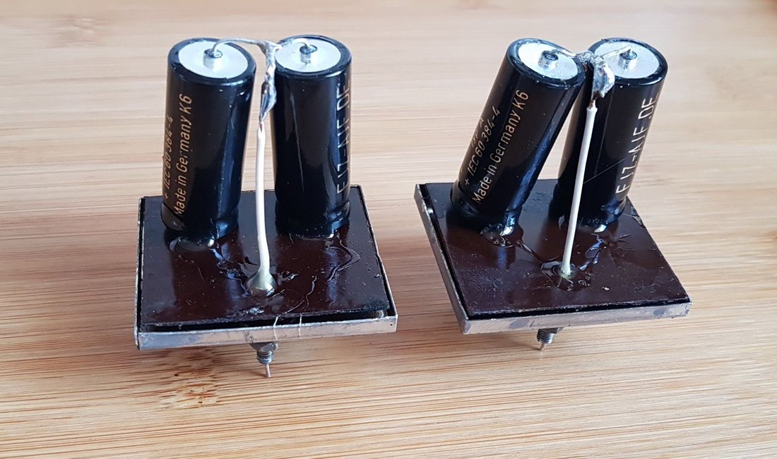

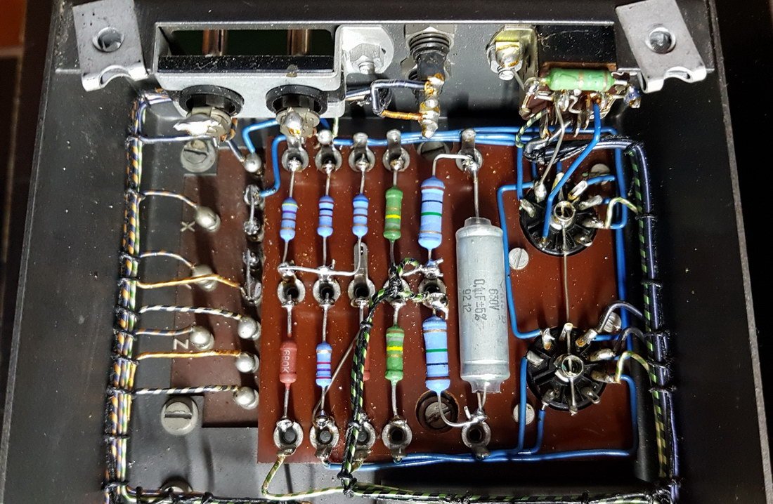

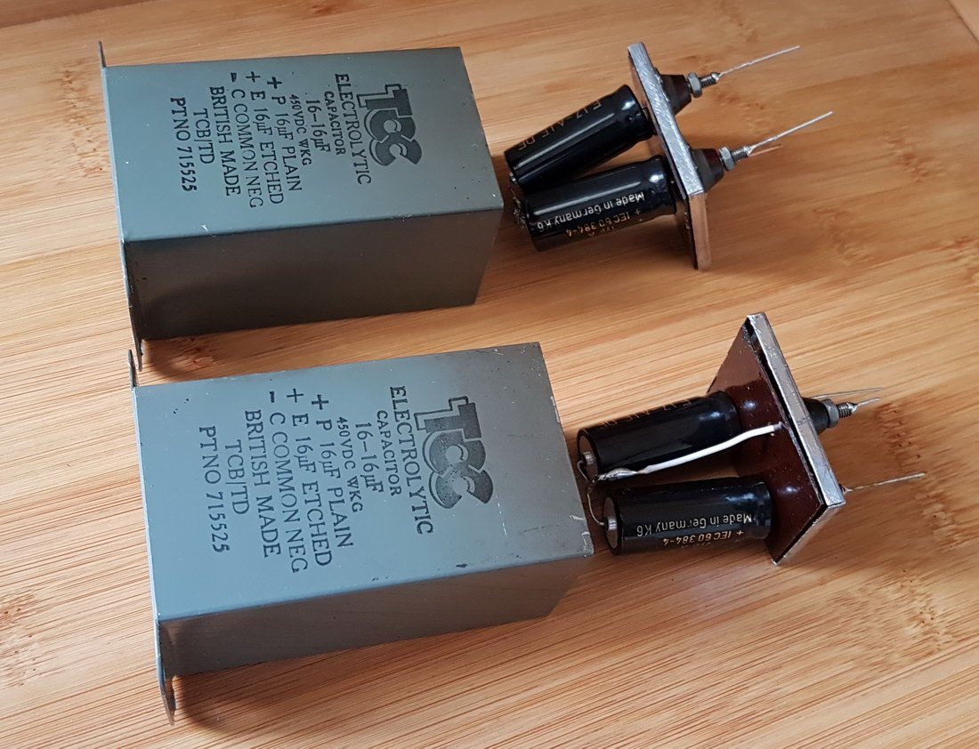

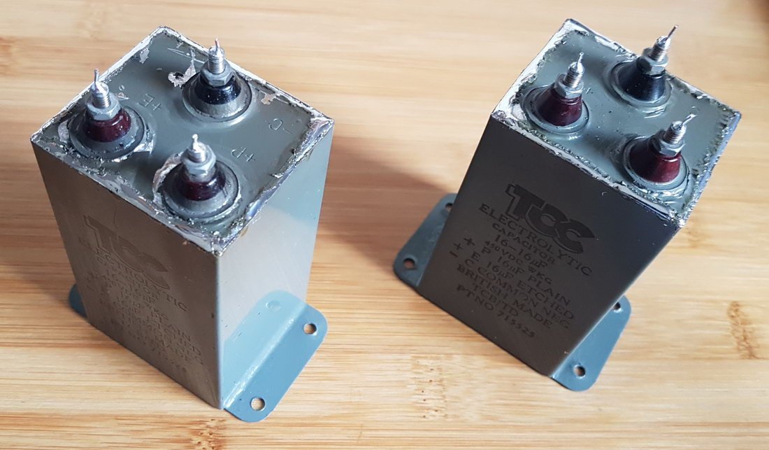

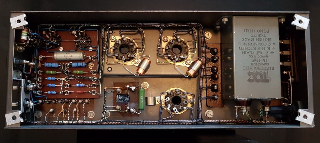

Je vous colle ici quelques photos de la réfection des Quad II que j'ai réalisée pour un ami. :)
Les travaux :
- changement de toutes les résistances et le condo situés sur la plaque en bakélite à gauche, toutes les résistances sont des carbones 1w/5%,
- la 180R 3W sur la self a été remplacée par une 7W, le condo en pallèle est désormais un 22µF/100v (initialement 25µF/25v),
- restuffing de la capa multi-section à l'identique soit 2 x 16µF /550v (450v initialement) ; la boîte les contenant a été scellée de nouveau à l'étain, comme avant.
Un appareil facile à réviser ! :love:
PS : en voyant les photos, je m'aperçoit que j'ai oublier de changer la 1M5 sur le connecteur à gauche... :tinostar:
Je m'en vais corriger cela de suite. :D
