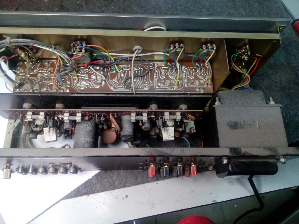

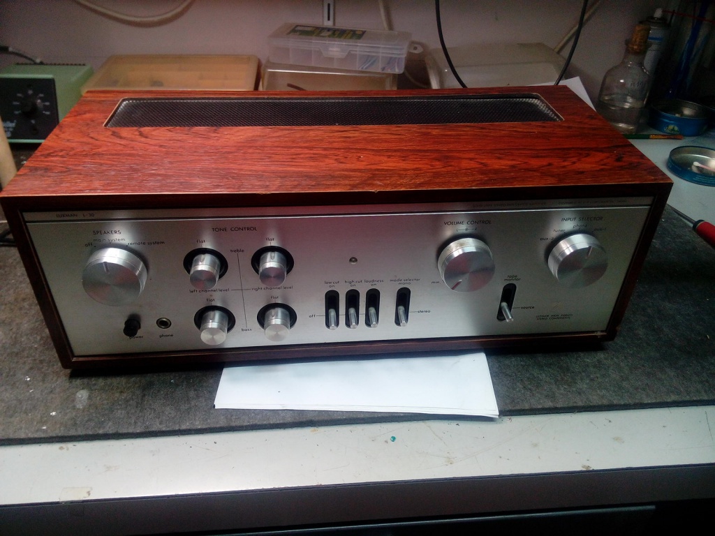

Et bien, je vois que l'ampli fait 19 pages de posts, je lai ai lues et après quelques recherches, et surtout de la chance, je viens de trouver un L30 en très bon état, le même vendeur qui m'avait cédé un M150 pratiquement neuf d'origine! il c'est souvenu de moi et ma recontacté, à ma grande joie.
une vue intérieure, bien poussiéreux, mais pas oxydé!
Une première écoute montre une sonorité assez bonne, les réglages de tonalité sont fonctionnels, le volume est la, mais les aiguës ne me plaisent pas, ça sonne métallique...
et sur l'entrée PHONO, ça ronfle bien trop, j'ai donc décidé de lui refaire une santé.
un bon nettoyage, recapage des chimiques, des redresseurs rapides, les paires de transistors des pré et RIAA changés, et quelques résistances couche métallique.
j'attends la réception de ma commande (composants audio SILMIC II, NICHICON) un total de 70 euros de composants chez http://www.mouser.fr/
A propos du choix des composants, on lis ça et là des avis divergents sur les performances, et il faut bien à un moment faire un choix, donc, pour moi, mon expérience en recapage audio sur de nombreux matériels (reVox, Luxman, Yamaha....) me conforte dans mes choix.
Je profite aussi de ce post pour vous indiquer un lien concernant justement une restauration de L30,
prenez le temps de lire ces pages et dites moi ce que vous en pensez, l'auteur décrit d'une façon exhaustive les composants à changer, entre autre l'utilisation des BC550C et 560C en remplacement de la paire 2SA836E/2SC1345E
http://www.hilberink.nl/codehans/luxman14.htm
