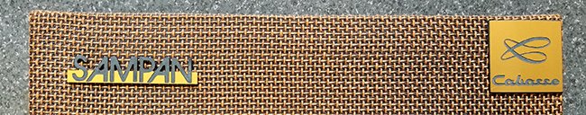

J'ai fait une demande de logos au S.A.V. Cabasse... réponse négative pour moi :/ ... en plus il m'invite à rejoindre le forum Cabasse !
Il ne me reste plus qu'a les faire moi même ces logos !
Bon, plutôt que changer les tissus que j'aime bien, je me suis décidé à créer un logo cabasse pour le mettre dans le coin gauche de chaque enceinte et cacher cette vilaine ablation ;)
Puis, pour la zone plus foncée où il y avait le sigle d'origine, je pense faire un sigle "Sampan" en reprenant la police de caractère d'un catalogue d'époque.
A suivre en photo demain normalement, au moins pour le premier logo.
Julien
Messages : 59
Enregistré le : mer. 16 oct. 2013 21:48
Localisation : Seine-Maritime
Re: Cabasse Sampan 310
Message par Julien »

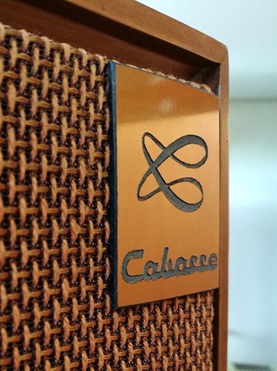

Voici les photos des sigles Cabasse et Sampan DIY.
Cela me permet de masquer le trou et la zone plus sombre dans les caches tissus, et ainsi garder ces tissus d'époque. + de 40 ans tout de même!

Ces sigles n'ont rien à voir avec les originaux mais en tous les cas c'est super bien fait :yes!:
Imprimantes 3 D?

CHARLES33 a écrit : jeu. 13 juin 2019 21:05 Ces sigles n'ont rien à voir avec les originaux
Effectivement, pas du tout comme les originaux, car j'avais la contrainte de cacher les trous dans le tissus, il fallait donc un format carré pour l'angle.
Par contre je vais peut-être inverser : un sigle Cabasse, plus proche de l'original, à gauche et la référence du modèle sur la plaque carrée à droite… enfin si j'ai un peu de temps!
Pour info, c'est réalisée avec une fraiseuse à commande numérique dans une salle de techno. Je bosse dans un collège ;)

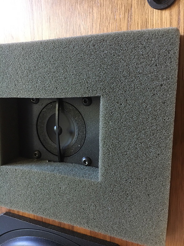

Je possède depuis quelques semaines une paire de sampan 310 leger (modele avec les Hp alignés et la laine de roche).
J'ai deux petits soucis! Le premier concerne la laine de verre ou roche qui est sur mes enceintes en piteux état. Je pourrais la remplacer bien sur mais est-il possible d'utiliser un autre matériaux? Je pensais a un genre de mousse comme j'ai sur mes mulidine. C'est surtout plus esthétique que la laine de verre (a mon oeil!) mais je me demande donc si ca va faire le job comme la laine de verre d'origine? (voir une photo de la mousse en question)
Deuxième petit soucis est une legere résonance/grésillement sur un des boomer. J'ai remarqué qu'une des vis tournait dans le vide donc ne sert plus a fond. Je pense que le problème vient de ca. Je pensais donc tourner légèrement le boomer et faire de nouveaux trous! Mais n'étant pas tres bricolo, je veux pas faire de conneries et peut-etre y a t-il une autre solution pour résoudre ce problème avec cette vis?
Voila, vos avis et conseils seraient donc les bienvenus :jap: .
Bonne journée
Pascal
